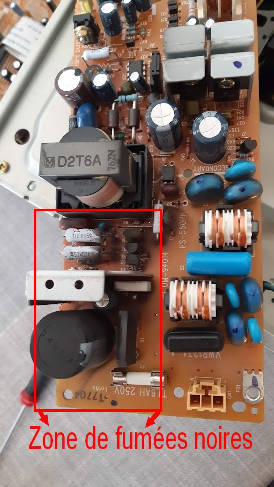

Je tente aujourd'hui une réparation sur une platine LaserDisc Pioneer CLD S310F et je viens chercher auprès de vous spécialistes ,une éventuelle aide à mon problème .
Cette platine ne fonctionne plus ,aucuns voyants ou d'affichage .Après démontage ,je constate que la carte d'alimentation comporte des traces importantes de fumée sur une moitié du circuit primaire .Le fusible est resté OK !!

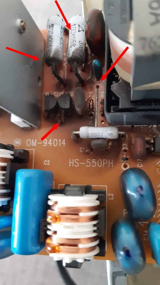

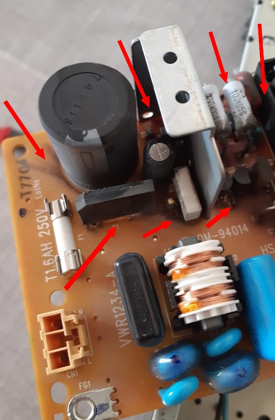

Traces de fumée qui partent d'une extrémité du fusible et va jusqu'à la base de ce que j'appellerai un relai (D2T6A /762N )
Après nettoyage au pinceau de toute la zone ,je pensais trouver des condos ou des résistances "cramés " ,mais rien d'évident

Les traces noires c'est de la suie de poussière qui s'accumule depuis des années sur les composants qui chauffent. C'est habituel.
Ce n'est pas la cause du problème. Probablement le petit condensateur C12 derrière le MOSFET Q1 qui est sec et qui empêche l'alim de se lancer.

Effectivement ,c'est ce que j'avais pensé pour l'échauffement de la poussière accumulée avec le temps ,qui aurait provoqué cette suie ,faisant penser à un "court-circuit " d'un ,ou plusieurs composants .Cela m'a été suggéré par un réparateur télé .
Mais pourquoi est ce limité à une moitié de la zone primaire ?? Cette zone chauffe t'elle beaucoup plus que le reste de la carte ,qui , elle n'est pas "poussiéreuse " ?

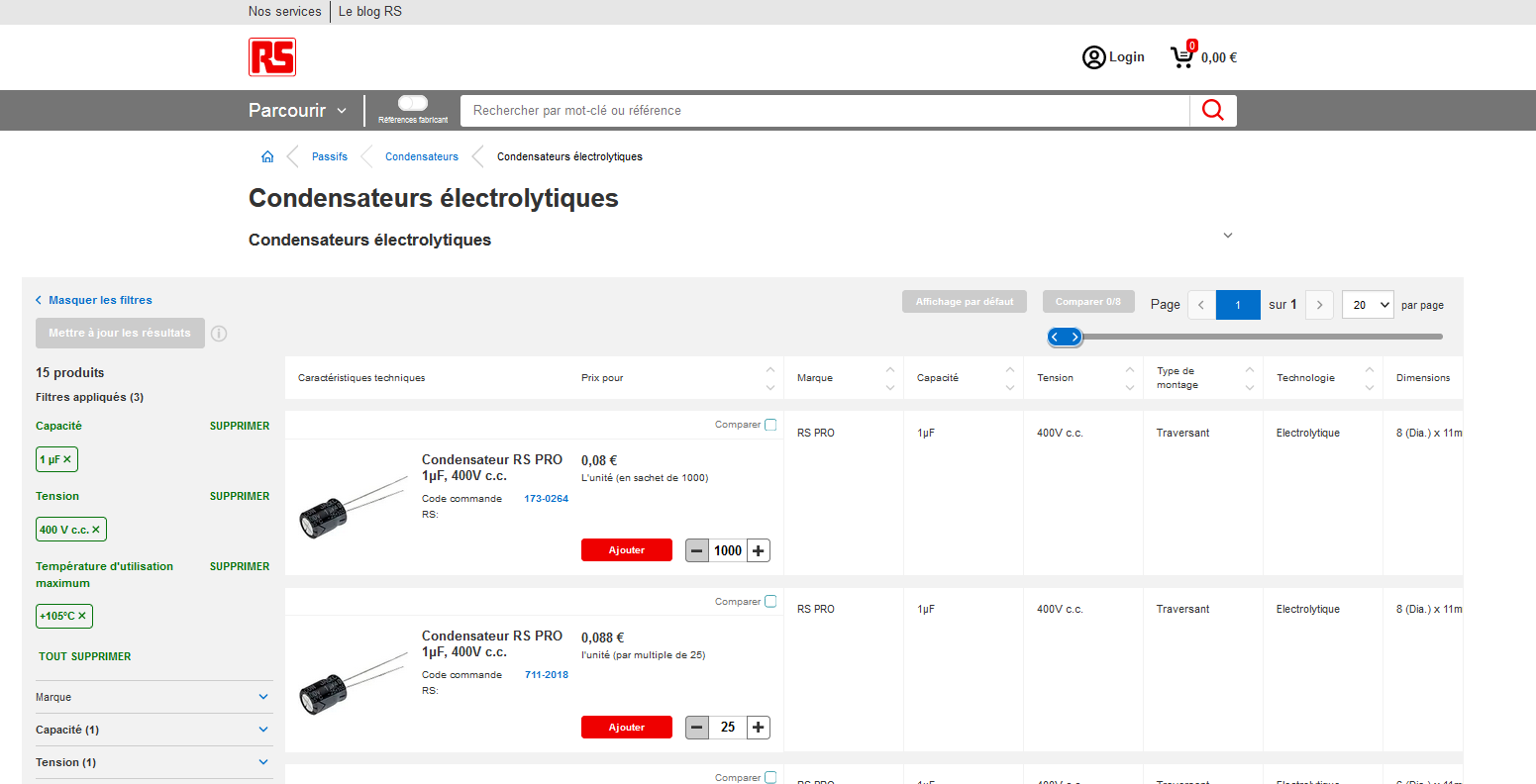

Pas trouvé d'équivalent chez Gotronic : https://www.gotronic.fr/cat-condensateu ... es-258.htm
Sur eBay on en trouve en 85°C, ce n'est pas du premier choix, il sera à re-remplacer d'ici quelques années, mais ça peut dépanner pour pas cher et disponible rapidement en livraison.
https://www.ebay.fr/itm/283715833792
https://www.ebay.fr/itm/142992670658
