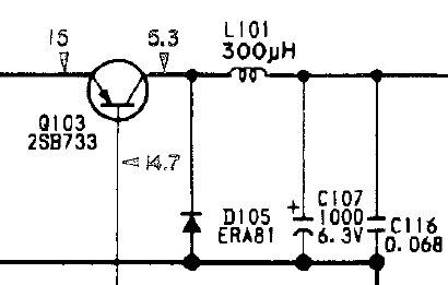

En fesant les mesures a l'alimentation, j'ai du 16v là ou il doit y avoir du +5v, le reste des tensions sont ok mais j'arrive pas a trouver qu'est ce qui cause ça et j'ai aussi peur que ça aie totalement cramé la platine..

Transistor ou BA9700 fichu. Piste coupée ou en CC, oscillateur en panne, feedback absent, tout est possible. En partant du collecteur de Q103, il y a un jeu de piste à suivre jusqu'au convertisseur DC-DC.
Si ce qui est derrière s'est pris +16 au lieu de 5, en effet, il y a probablement des dégats collatéraux.

après ma réparation avec le schéma de l'alim, j'ai retesté l'alim et le transistor q205 fume, je l'avais remplacé par un équivalent que j'ai contrôlé et qui était ok et puis bah même problème qu'avant l'avoir déposer, aucun signe de vie mis a pars la tète de lecture qui s'encastre dans le spindle motor et en contrôlants les tensions c'était a ce moment la que étonné je vois une tension qui se rapproche a du 16v (entre 14 et 15v de mémoire) sortir du pin pour le 5v..

Même avis que dc300a, si le +5V est le rail destiné aux circuits intégrés logiques et servo, notamment les syscon (IC613 et IC614), si du 16V y a été injecté dedans, je crains que ça ait terminé en partie le bouzin.
Le fait qu'il y ait rien sur l'afficheur ne veut rien dire, il faudrait contrôler le -30V et la tension filament nécessaire au VFD qui sortent de la carte TR-30 (CN401). Sachant que l'IC de gestion des grilles et segments du VFD (IC001) étant en 5V VDD également, il a pu claquer aussi.
Q103 claqué qui reste en position passant = la sortie du point de diode D101 en 15V se retrouve sur le 5V de l'autre coté.

Aaaa oki oki, ce weekend je vais tenter de changer le transistor que tu m'a dit et refaire des mesures
