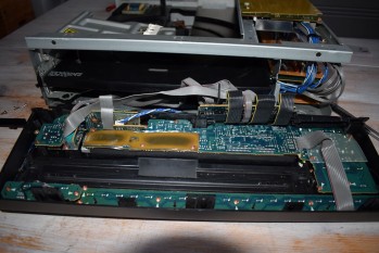

Je redémonte la façade, photo de l'appareil

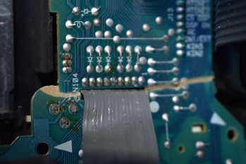

photo carte avec rupture des pistes

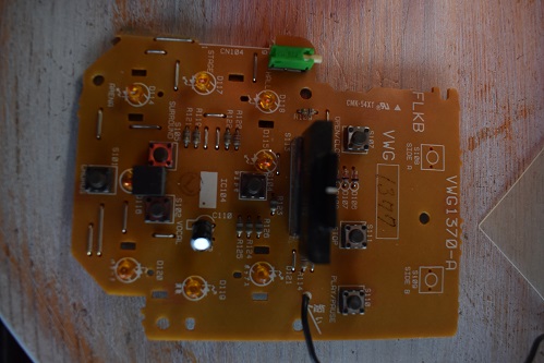

photo des N° de la carte.
Je pense que la réparation de la carte est illusoire donc une carte sur un donneur d'organe serait la solution, la façade du V202 avec ce panneau de commande semble similaire avec d'autres modèles.

En me basant sur les photos, cela ne me parait pas désespéré.

merci de la réponse mais quelle solution, pontage?
Sur la carte il semble y avoir deux circuits en sur impression dont un plus fin! D'autres photos souhaités?

Re: CLD-V202
C'est difficile d'être catégorique mais un peu de résine et des ponts cà et là me parait être une possibilité.
