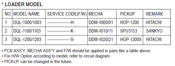

Je dirai que cela correspond à ce manuel de service : https://www.manualslib.com/manual/81445 ... t834n.html
Pages 49 à 52 : Mécanique DQL-10XX
Référence pick-up : Hitachi HOP-1200
Pièce trouvable sur le net. Il existe plusieurs suffixes (WB, N, W, R, S...) aucune idée des différences.
Fais une photo pour être sûr, il est toujours possible que Daewoo ait eu recours à plusieurs fabricants et à installé d'autres montages en usine.

Pour la correspondance :
Etape 1 : recherche google images "Magnum DVD-VCR 30" -> déjà voir à quoi ça ressemble, photos HD disponibles sur cette boutique ici https://vcrshop.com/product/vcr/videore ... vd-player/
Etape 2 : recherche google images avec "daewoo VCR DVD" -> on tombe sur des photos d'appareils qui ont la même devanture que le premier qui mènent à cette référence.
Etape 3 : recherche google avec la référence "DV6T834 service manual pdf"
Très compliqué. :mrgreen:
pickup ou pick-up = bloc optique :pouce:

Par curiosité, comment avez-vous procédé pour cette dernière étape ?
Page 52 : HOP-1200 est écrit dans le tableau, tous les blocs optiques conçus par Hitachi ont pour référence ce préfixe HOP-xxxxx
Je n'ai pas poursuivi car j'ignorais si le bloc optique embarqué dans ces modèles et variantes correspondait à celui présent dans mon Magnum DVD-VCR 30.
Hélas ça c'est toujours possible, d'où le fait de démonter et prendre en photos avant de commander quoi que ce soit. Et comparer avec les images sur Internet. D'ailleurs page 36, le SM décrit un montage alternatif avec un bloc Sanyo SPU3153, c'est probablement celui que tu as d'installé.

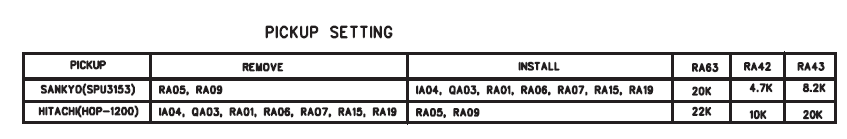

1. Référence du pick-up optique
Suite à d'autres recherches sur le net, je m'aperçois que le pick-up n'est ni un HOP-1200 qui épuipe le combo Daewo DV6T834 ni celui en alternative possible (Sanyo SPU3153). Il est d'ailleurs indiqué en page 36 dans le manuel technique du combo Daewo DV6T834 que d'autres blocs optiques peuvent être installés dans le futur.
Il s'avère que la référence communiquée dès le départ (3162AH) telle que mentionnée à côté du QR Code sur le sticker collé sur le pick-up du combo Magnum DVD/VCR 30 semble exacte.
J'ai en effet trouvé finalement sur AliExpress des références quasi identiques (seules les 2-3 dernières lettres du sous-modèle diffèrent: 3162BON ou 3132BOP au lieu de 3162AH). L'aspect semble identique mais c'est 3 à 5 x plus cher...
Deux possibilités : soit ce n'est qu'une évolution au fur et à mesure de la production du genre numéro de batch/lots et dans ce cas la substitution est inoffensive, soit ce sont des blocs réellement différents sur le plan électronique et dans ce cas : qui sait les impacts s'ils sont mélangés ?
Je penche plus pour la première option. Il n'y a plus qu'à tenter ta chance.
