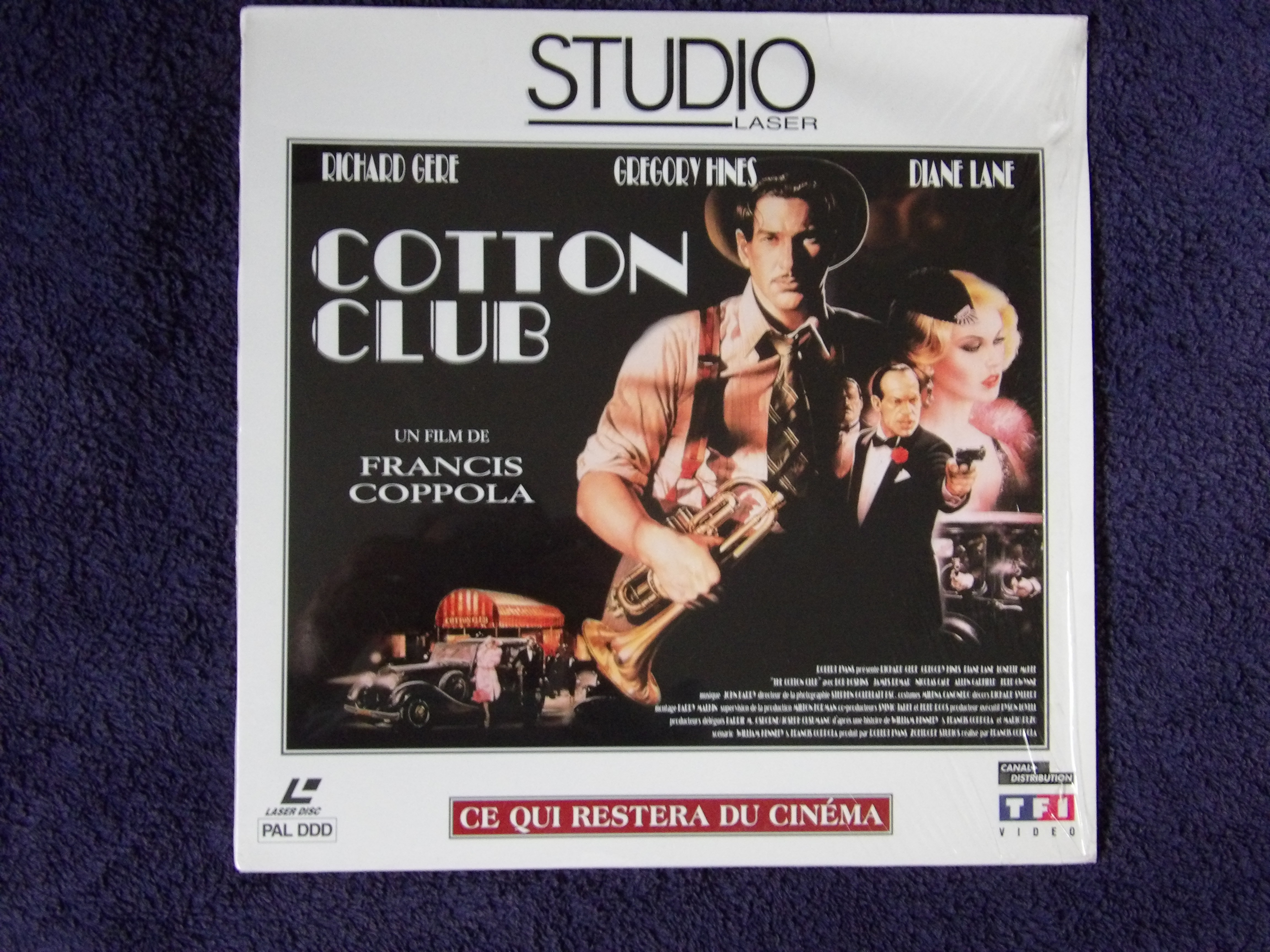

Bonjour !
Trouvés hier en très bon état COTTON CLUB et INTERSECTION pour quelques roros !
