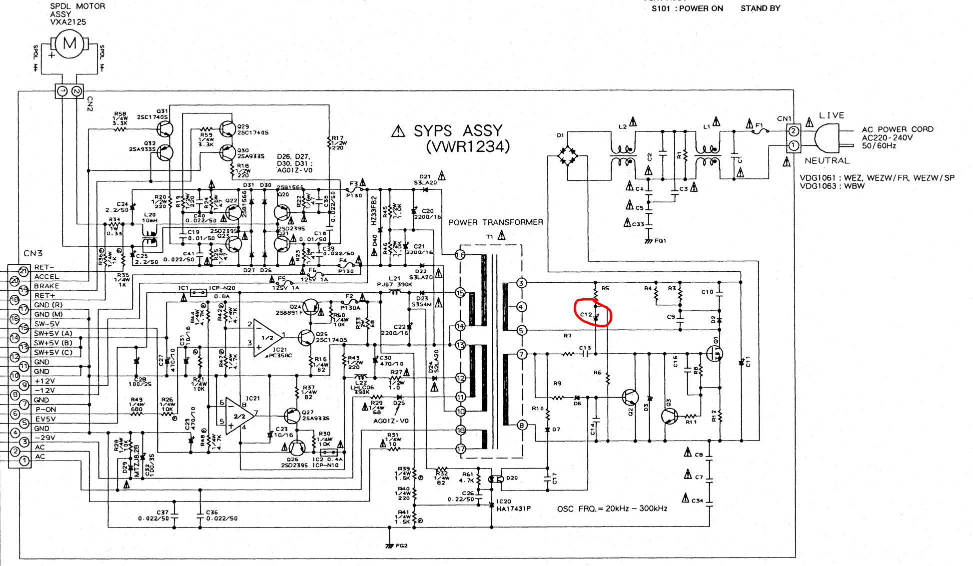

Certainement encore 1 ou 2 pauvres condensateurs à 30 centimes qui sont secs au primaire qui font que l'oscillation ne part pas.
A tout hasard le 1uF 400V sous le radiateur du MOSFET (C12 selon le schéma SYPS VWR1234).
Faut retirer ta carte (quelques vis et connecteur à débrancher). Prendre des gants pour éviter de se prendre une châtaigne avec le gros condo C11, ne pas toucher le coté piste. Et l'envoyer à un électronicien (voir les réparateurs sur LeBonCoin section "services") qui fera un diagnostic. Il y a en aussi sur Youtube ou Twitch à qui tu peux proposer. Ils feront tous les mêmes choses :

- contrôle continuité du fusible. Si fusible KO : il y a eu court/circuit donc contrôle du pont redresseur D1 et du MOSFET Q1 (+ drivers Q2 et Q3).
- contrôle présence du 320V DC sur le condo principal

visiblement la carte est la même que le CLD-515 : https://www.tsb.space/bl0g/pioneer-cld- ... upply-fix/
Pour du ponctuel, quelques condensateurs électrolytiques ça se trouve sur eBay pour quelques euros par lot de 2 ou 5 port compris. Ce sont souvent des chinois 85°C pas terribles mais ça fait le job si à remplacer tous les 10 ans. Si recap complet pour préservation à long terme : commander sur Farnell/Mouser tout les condos qu'il faut en prenant ceux de qualité et de marque en une fois (se faire un "cap kit") mais ça va douiller en port (souvent 15 euros).
2023-12-16 17_34_35-CLD-S310-EN_Service_Manuel_Scan.pdf - [No Title] - SumatraPDF.png

Une autre suggestion, puisque (si j'ai bien compris) la LED de standby ne s'allume pas: si le primaire est ok, vérifier l'ICP (IC1 sur la nomenclature)
