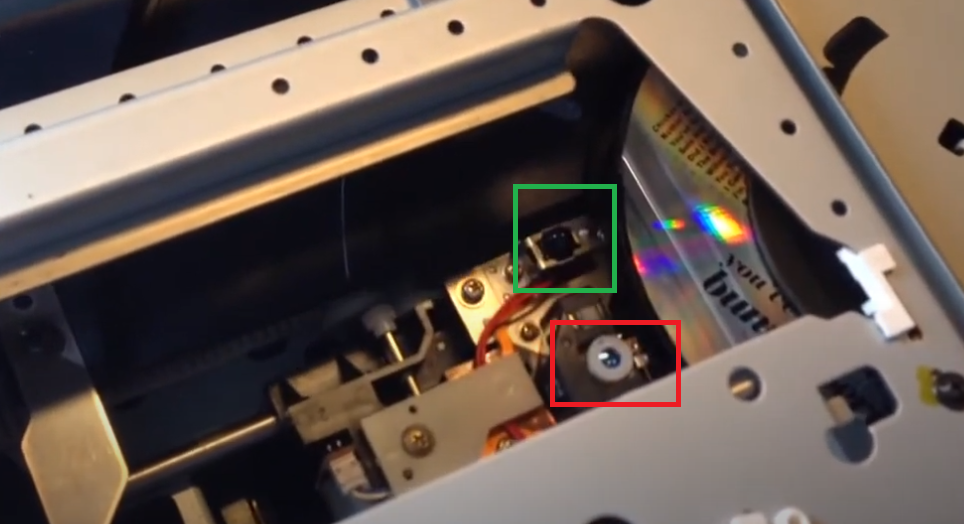

Bonjour messieurs,
Est-ce que quelqu'un parmi vous à eu ce cas avec son Pioneer CLD 2950.
Voici une vidéo qui illustre bien ce qui se passe:
https://www.youtube.com/watch?v=a-VqsT0Mi7w
Le LD monte avec le spindle mais le bloc ne réagi pas. Du coup le lecteur affiche "No Disc".
Help Please

as-tu essayé de nettoyer la petite lentille noire (en vert sur la photo) et celle du bloc optique (en rouge)

Est ce que tu a pu voir si le bloc se déplaçait
Comme dit, un nettoyage de la boule noire et lentille déjà avec un coup de soufflette pas la bombe à air.
Puis coton tige et alcool isopropylique légèrement imbibé, ensuite on reteste
Alors sur certains lecteur, le simple fait que la courroie soit fatiguée mais pouvant entrainer le plateau faisait que ça posait pb sur la lecture...
Maintenant, déjà voir le nettoyage et aviser.
J'ai un 2950 que j'avais récupérer et le pb était que le plateau sortait et rentrait bien, mais pb de lecture
Coïncidence ou pas, le fait d'avoir changé la courroie et hop plus de soucis, j'ai préventivement après nettoyé la boule, la lentille et nettoyé et regraissé tout ce qui devait l'être.
GG

Hello!
Bon bah c’est encourageant. Le bloc se lève correctement, le LD aussi (la courroie n’a que 4 mois environ). Nettoyage à l’alcool iso des deux lentilles et rien. Toujours "No Disc". Le spindle ne lance pas le LD.
Je décide d’insérer un CD audio et là ça démarre. Je zappe un peu les plages audio et éjecte 2/3 fois.
Puis je remet un LD….et là ça démarre correctement. Je suis rassuré. Mais je pense que ce coup de grisous pourrais durer dans le temps! A surveiller…

Hello! Bon ça recommence. Je pense que le bloc a un souci.
Ça pue…ça pue. J’ai un autre 2950 HS (je ne sais plus ce qu’il ne va plus sur celui là) mais je pourrais cannibaliser son bloc.
Ça se fait bien? J’ai jamais fait. Un tuto quelque pars ?

As tu nettoyé à la soufflette puis à l'alcool isopropylique la boule noire et la lentille sans en faire couler à coté
Il faudrait comparer les deux blocs visuellement si celui faisant défaut n'a pas subit de dommage quelconque
Tiens nous au courant, déjà faire cela.
Car changer un bloc n'est pas difficile en soit, mais le lecteur est réglé en fonction du bloc via plusieurs potentiomètre sur la carte mère
GG

Avant d'intervenir sur le bloc j'ai refait un coup de nettoyage de la boule noire et de la lentille. Toujours rien.
J'ai interverti les blocs avec celui de mon deuxième 2950.
Et voilà
Et voilà

Bah on vois pas bien sur la photo mais il y'a un truc bizarre sur la lentille. Comme si la fine couche de plastique qui entoure la lentille se soulevais légèrement. Ca pourrais obstruer le laser et/ou le réduire partiellement. En tout cas je considère qu'il est HS.Que s'était il passé pour que le bloc refuse de fonctionner
A l'occasion je regarderais la réf exacte du bloc optique pour essayer d'en trouver un. Ca pourra toujours servir.
