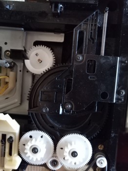

Me voilà reparti pour réouvrir la bête et là je n'ai plus vraiment compris quel était le problème. Je me suis donc hasardé à démonter le mécanisme autour de la courroie que je crois avoir réussi à tout remettre correctement
Le problème actuellement est que je ne peux pas remettre le chariot en place dans le lecteur car lorsque je l'enclenche, il fait remonter le "presseur" et fait tourner le disque et bute alors dessus, l'empêchant d'aller jusqu'au fond.
Voici la position de l'ensemble lorsque j'enclenche le chariot:
Et la position en butée contre le presseur:
Et après avoir remis la partie supérieure du presseur:
J'ai également fait une petite vidéo qui montre le mécanisme à l'allumage : https://youtu.be/fBDNp2Np0ME
En fait, j'ai l'impression que le presseur du bas (qui remonte avec l'ensemble du mécanisme en insérant le chariot) devrait descendre plus bas pour permettre au chariot de s'enclencher jusqu'au fond.
Qu'en pensez-vous ? Quelqu'un aurait-il une idée de ce qui cloche ?

De quelle façon a tu sortie le chariot, j'entends à partir du moment ou le chariot est refermé comment as tu fais?
Tu a surement du décaler quelque chose vis à vis des engrenage qui fait remonter le support disque et le mécanisme entier.
Maintenant de mémoire, ça devrait pas fonctionner sans le chariot. donc il y a quelque chose qui est décalé qui fait croire au lecteur que le chariot est présent.
Pourrais tu faire une vidéo avec le chariot sans LD dedans :heu:
On ne le répétera jamais assez, si on doute, on poste un sujet afin d'éviter de créer plus de dommage.
Le 925 est une bonne machine, je pense qu'il faut réaligner quelque chose avec les engrenages et les " flêche triangle " que l'on voir sur certaines parties.
Gérald
1x925
1x2950 sans soucis
1xDVL909 refait par LABS7

Salut ! et merci pour ton premier retour
Oui c'est vrai que j'ai tendance à bidouiller tout et n'importe quoi, un peu n'importe comment avec le challenge de comprendre par moi-même le fonctionnement. Souvent ça passe à force de persévérance, parfois ça passe pas. Espérons que là ça ne casse pas :cry:
Voici déjà 2 vidéos concernant ce que tu m'as demandé.
Vidéo 1 : https://youtu.be/osBseBsFuQo
Vidéo 2 : https://youtu.be/dLqgFreyotE
En fait, c'est plus précisément sur le mécanisme de rotation du disque que bute le chariot.
Pour sortir le chariot la première fois, je l'ai fait manuellement en ouvrant le capot et en le poussant vers la sortie. C'était il y a déjà un bon mois mais de mémoire, ça avait légèrement bloqué à un moment pas ça avait fini par sortir.
Avant d'essayer de le sortir, j'avais écumé Youtube à la recherche d'un tuto complet montrant comment sortir le chariot proprement mais je n'avais rien trouvé malheureusement...
Voici la position actuelle des différents engrenages du mécanisme d'ouverture :
Je vais regarder ce fameux service manual dont je n'avais pas connaissance pour voir si j'y trouve quelque information de bon sens à propos de ces "flèches triangles".
J'avoue qu'en commençant à essayer de résoudre le problème, je pensais vraiment y arriver. Mais avoir essayer maintes fois, j'ai bien dû me résigner :mur:
Mickaël

Le service manual bien qu'en anglais t'aurais bien aider vraiment.
Bien que tu aurais pu chercher sur google retrait plateau cld 925
" Pour sortir le chariot la première fois, je l'ai fait manuellement en ouvrant le capot et en le poussant vers la sortie. C'était il y a déjà un bon mois mais de mémoire, ça avait légèrement bloqué à un moment pas ça avait fini par sortir. "
Tu a forcé donc peut être fait sauter d'un cran ou cassé des dents qui fait qu'il y a un décalage.
Toutefois, le fait que tu ai démonté les alentours a tout décalé.
Pourrais tu faire une photo en hauteur plateau sorti pour voir comment c'est exactement?
Normalement, le plateau se clipse sur ses deux coté en avant du plateau, est ce bien le cas pour toi?
Pour moi ton décalage est du à une mauvaise position de certain engrenage font en tournant lever le mécanisme de lecture et comme c'est surement désynchronisé avec l'entrée du plateau ça touche.
Sans avoir la bête sous les mains, difficile de pouvoir aider.
J'ai un vieux 925, mais comme il délire en lecture je l'ai remisé dans la cave des parents :mrgreen:
Pour l'instant je ne peu y aller, mais la résolution de la chose passerait par un alignement de la signalétique triangle entre chaque engrenage qui en possède.
GG :beer:
1x925
1x2950 sans soucis

Message par zorkwolf »
Pour le coup, je ne suis pas expert. Le service manual montre effectivement les différentes pièces et leur emplacement mais est-il précis au point de montrer le sens dans lequel les pièces se montent ? Si oui, serait-ce la position chariot fermé ou ouvert ? Je ne vois rien indiqué...
Tu imagines que si je suis arrivé ici, c'est que j'ai fait quelques recherches mais je n'ai rien trouvé correspondant exactement au cld 925. Peut-être qu'en croisant les explications de différents modèles, j'aurais pu trouver une méthode qui y convenait mais bon... c'est trop tard et je suis sans doute allé un peu vite en besogne...
Avec le plateau entièrement sorti :
Avec seulement le plateau CD sorti :
Tout à fait. Aucun souci pour cela.
Comme tu as pu le voir en fait, je me suis rendu compte entre temps que je peux rentrer le plateau LD seul et laisser le lecteur CD sorti.
J'ai donc chercher et je pense savoir ce qui a cassé la première fois :
En principe, il y a une partie cylindrique qui dépasse à l'emplacement entouré en rouge et qui vient se loger dans une rainure sous le plateau du CD. Ca pourrait venir de là. Je ne vois pas exactement en quoi en revanche, si ce n'est que ça active un capteur de position dont je ne sais pas à quoi il sert. En tous cas, si ça n'a d'impact que sur la partie lecteur CD, ce n'est pas un problème pour moi.
Du coup, j'ai fait une nouvelle vidéo sur laquelle on voit ce qui se passe une fois le chariot du LD rentré mais pas le CD.
https://youtu.be/S7Ddz7vDV4s
Bizarrement, le plateau CD commence à rentrer mais s'arrête net. Ensuite, plus rien ne répond. Si j'éteins et que je rallume la machine en revanche, il retente de faire rentrer le plateau du CD.
C'est clair, et encore une fois, je serais bien curieux de voir le tout en fonctionnement pour voir la machine à l'oeuvre.
A part sur les engrenages blancs, je ne vois de triangle nulle part et j'ai lu sur un post concernant un autre CLD que leur position importait (et on voit bien en les démontant que peu importe le sens, c'est pareil :)
Je vais prier pour que quelqu'un me sauve la mise avec un CLD-d925 sous la main qui marche :p
