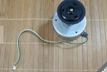

Mon souci est que lorsque le lecteur avale le cd, il se met en position, s'adapte selon le format (cd audio ou Ld), la lentille vient le renifler le support, monte, descend... mais le moteur ne tourne pas du tout. Même pas un pti coup pour dire qu'il est vivant. Du coup ça reste comme ça et la lentille se stoppe et je n'ai rien qui s'affiche sur le lecteur (pas de nombres de tracks ect..).
Avant de partir dans des déductions hatives qui m'amènent a penser que c'est le moteur qui est HS (j'ai rarement vu ça! la lentille oui mais le moteur... jamais), j'aimerais savoir si à coup sur on peut se dire que c'est le moteur ? Je pense que je vais galérer à en trouver un... mais s'il y a des trucs à checker avant de le ramener à la déchetterie, je suis tout ouïe.

Alors oui j'ai oublié de préciser que j'ai check pour les couroies.
Celles qui entrainent le tiroir fonctionnent bien... en revanche le moteur qui fait tourner le cd n'a pas de couroie lui même car pour moi il s'agit d'un moteur alimenté qui fait tourner le cd directement sur lui même et qui n'entrainent rien d'autre que le cd qu'il est censé faire tourner. Je me trompe ? A moins qu'il y a des couroies a l'intérieur du Spindle Motor ?
J'ai aussi habitude de regarder si je vois des traces de courroies ou meme des bouts de courroies cassées mais je n'ai rien trouvé. Je vais quand meme vérifier s'il n'y a pas un entrainement par courroie qui pourrait manquer mais je suis sceptique.
