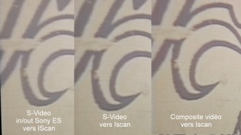

Toujours délicat de faire une comparaison selon les installations et les réglages comme la luminosité... etc.
Afin de tester les sorties vidéos, j'ai effectué un petit test.
Dans les 3 cas, le scaler Denon est de la partie en fin de course. Mon vidéo-projecteur est un JVC RS56 (mode image THX). Le mode Vidéo HQ du lecteur Pioneer est désactivé.
Le laserdisc test, surtout l'image fixe d'un clip, est le best of Queen pal et CAV (face 2).
La première photo à gauche: S-Video Pioneer LD, vers Sony ES et sortie Sony ES vers IScan et sortie YUV.
La deuxième photo : S-Video Pioneer LD vers Iscan et sortie YUV.
La troisième photo : Composite Pioneer LD vers IScan et sortie YUV.

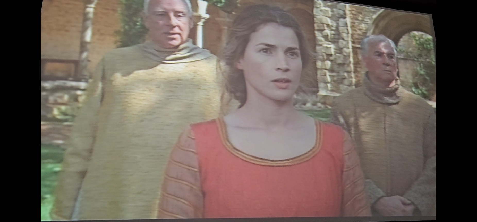

Un screen, mode vidéo numéro 1, avec le film Lancelot en Pal.
Quelques différences visibles.
À vous les préférences 🙂

Angular-Velocity a écrit : lun. 24 juil. 2023, 00:12 La première photo à gauche: S-Video Pioneer LD, vers Sony ES et sortie Sony ES vers IScan et sortie YUV.
C'est très très proche...
Le composite s'en sort plutôt bien, à hauteur du SV en direct sur l'Iscan.
Le passage par le sonyES semble un poil en dessous, mais c'est peut être du à la photo/capture ou aux réglages...
En tout cas ça a l'air très propre avec une bonne définition (même si je trouve les couleurs un peu délavées sur le screen, et je monterais un peu la couleur).

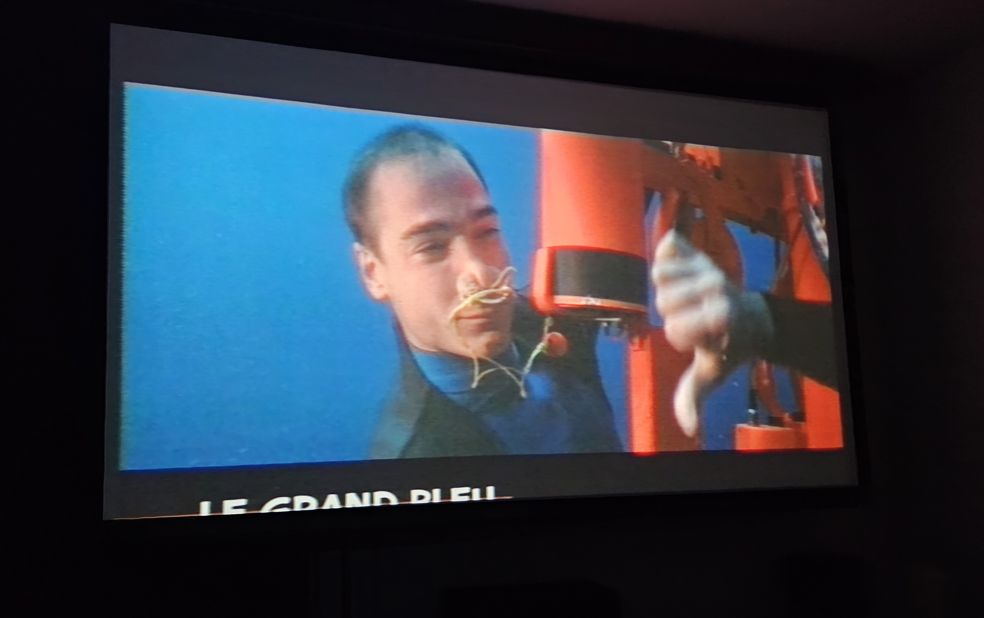

Un autre test avec un scaler Omega One, de 2001, aux multiples entrées. Il n'y a pas grand chose à son sujet. hormis un article ici :
https://hometheaterhifi.com/volume_8_4/ ... -2001.html
Le lecteur est branché en S Vidéo sur le scaler....j'ai testé en composite mais j'obtiens du léger bruit vidéo sur les mires du laserdisc Pal des Années Laser. De plus, j'ai l'option pour corriger l'YC.
J'utilise la sortie YUV de l'Omega One pour arriver sur le convertisseur HDMI Denon en 1080p.
Le résultat est vraiment très bon.
Une photo à titre de comparaison avec mon post initial.
Et quelques autres photos.

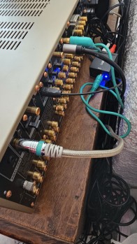

Cette fois, j'ai testé avec un sélecteur/scaler Kramer 729, seul, ou accompagné d'un Iscan Pro.
Le lecteur Pioneer CLD D925 est connecté en composite sur le Iscan pro.
Le Iscan pro retravaille le signal pour le ressortir en YPbPr. Cette même conversion et amélioration vient se brancher sur le Kramer 729.
Le Kramer, lui aussi améliore le signal :mur: , avec la puce HQV pour ressortir en HDMI en 1080p.
La configuration vidéo reste la même avec le projecteur JVC DILA RS56 (image en mode THX).
Le résultat est assez bluffant pour moi.

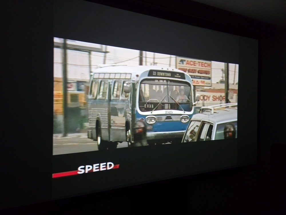

Quelques test avec un Laserdisc en CAV:
et à titre de comparaison avec les autres scalers et sélecteurs :
Le film Speed avec un arrière plan bien définit.

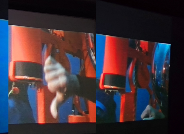

Pourquoi brancher en amont un Iscan Pro ?
Le résultat est nettement moins bon ! La comparaison est rapide. Une photo sans :
Voilà pour les possibilités selon mon matériel, ma propre configuration.
