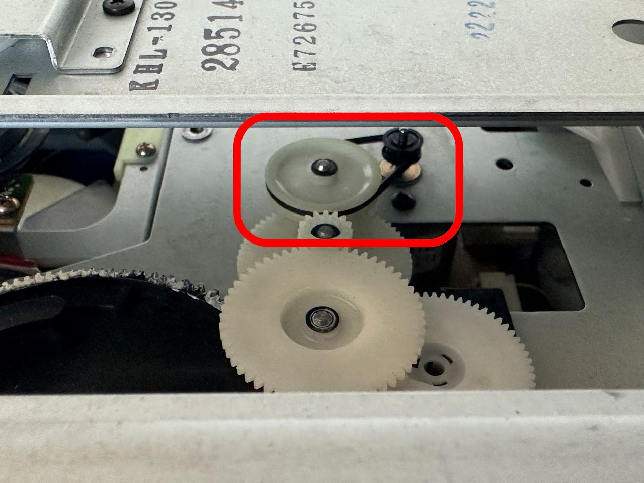

J'ai récupéré et remis en route une platine Philips LDP410 et et j'ai surement une problématique qui est classique mais j'aimerais avoir votre avis sur la question car c'est ma première platine :clindoeil:
En gros j'ai pu tester un films pendant quelques minutes bien que j'avais que du son et pas d'image (j'ai mis cela sur le compte d'une résolution non prise en charge par ma TV du moins je l'espère) ...
Puis en changeant de film, le tiroir se ferme et la un bruit comme un blocage puis le tiroir se réouvre tout seul (au passage je dois l'aider à sortir car ile se bloque...)
J'ai ouvert la platine et elle est plutôt propre à l'intérieur. Après quelques recherches il semblerait que ce soit un problème lié à la courroie ?
Je voulais toutefois votre avis avant de me lancer et de faire n'importe quoi.
Je poste 2 photos des courroies qui j'imagine pourrait être remplacés pour résoudre mon problème je pencherais plutôt pour celle-ci ?
A moins que il y ai une autre courroie que je n'ai pas encore vue.
Sachant que celle-ci est celle qui gère le déplacement de la lentille c'est juste ?
Merci pour votre aide !

Il y a du mieux après test le lendemain ls films sont de nouveau entrainés et lu... Je pense qu'un changement de courroie ne lui ferait toutefois pas de mal.
