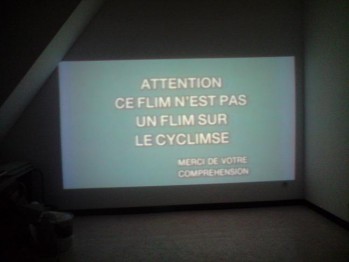

Je suis en train de me battre avec la bête depuis 12H00... :mur:
J'ai effectué vraiment les réglages de base et je suis déjà content de moi :bb:
J'ai pris le premier DVD qui passé, ce n'est pas General Lee mais c'est pour toi papy :mrgreen: :bise:
Je ne vais pas trop polluer le sujet sur le réglage d'un Barco (quoique je suis ouvert sur tout conseil), je me suis donc expatrié ici --------> LIEN

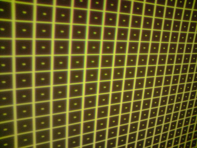

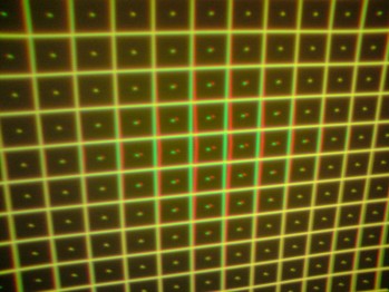

Bon, finalement, on va déborder sur le réglage d'un tritube...
J'ai envoyé en catastrophe 2 MP: un à lebasque, l'autre à Adrien...
J'étais perdu. Je savais pas où se trouver les vis de réglage "mécanique" de la convergence des tubes bleu et rouge. En faite, même si je possède une notice en anglais, les dessins, eux, sont compréhensibles :mrgreen:
Mon problème de convergence est resolu...
Avant
Après
Je remercie donc lebasque pour ses photos, et adrien de m'avoir téléphoné
