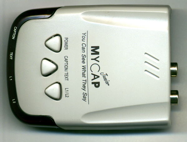

De mon coté, je connais deux boitiers close caption ...
Il y a le MyCap Junior qui est de la taille d'une boite de cigarette et encor ...
Il est basique et se branche par cinch ...pas de svideo...
Il y a egalement le Ligitek LG400...qui est pour moi la Rolls des Close Caption .
Il se branche par s-video ...
Les sous titres sont parametrables, tu peux changer la police ...sa couleur , le fond...ainsi que la position sur l'ecran.
L'image est parfaite...S-video oblige...
Le MyCap Junior etait fabriqué aux Usa ..
Le Ligitek a Taiwan.

Pour le MyCap Junior ...mieux que des images !
Un lien ....
http://www.cpcweb.com/Captioning/mycap2.html
Un lien ....

Je crois que l'on va être amener à rencontrer ces boutons quel que soit le modéle de close ...
Regarde sur le lien donné plus haut ...
En fait ce sont les même boutons sur tous les close ...
Il y a un bouton qui sert à actionner une sorte de teletexte ??? ( pas sur ..ou alors un choix de langue ) ...et un pour faire demarrer les sous titres.
Le premier etant pour allumer le close ...

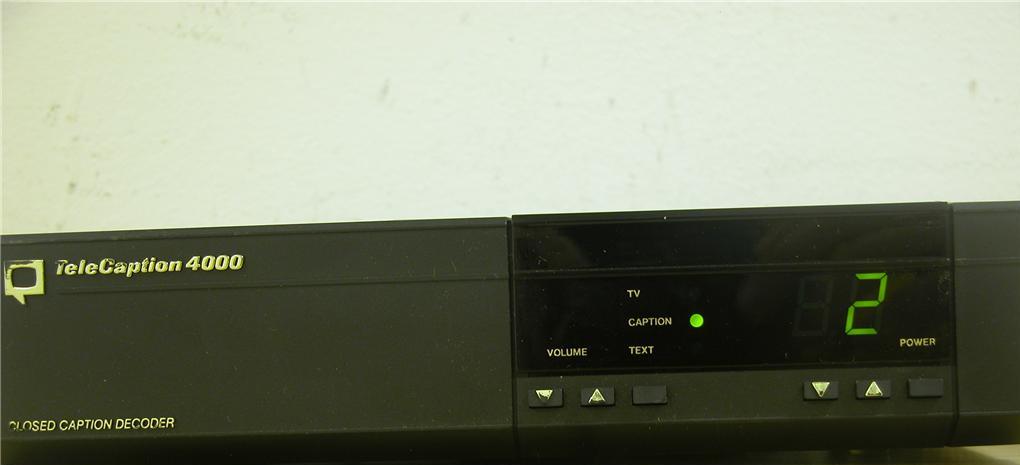

- Philac
- Messages : 4106
Re: recensement des Close Caption !!!
J'ai trouvé çà , cela permet-il de décoder les ld's , ou seulement les émissions TV comme notre télétext européen
- Fichiers joints
- telecaption2.jpg (29.01 Kio) Vu 6875 fois
- telecaption3.jpg (62.8 Kio) Vu 6874 fois
- Messages : 1064
- Localisation : Bordeaux
Je doute que cela permette de décoder les sous-titres placés sur les lds car il n'y a pas d'entrée ni de sortie vidéo
Sanyo plv-z2
Oui, les sous titres sont placés sur l'image et passent donc par le cable video.Il faut forcément que le décodeur soit doté d'une entrée et sortie vidéo (s-vidéo au mieux, ou sinon, cinch)
- Philac
- Messages : 4106
Je crois qu'il va falloir que Scoubix nous suggère quelque chose
peut-être avec un jeu de fiches males/femelles
- scoubix
- Messages : 502
Désolé mais là je peux rien pour toi.Philac a écrit :Je crois qu'il va falloir que Scoubix nous suggère quelque chose
Ce décodeur est uniquement prévu pour décoder les sous-titres dans un signal hertzien NTSC via prise d'antennes.
Pour l'utiliser, il faut en plus raccorder sa sortie "output to tv" sur la prise d'antenne de la télé, et cela nécessite donc d'avoir une télé avec Tuner NTSC...ce qui est complètement inexistant car complétement inutile sur le territoire européen. Uniquement valable donc sur le territoire américain avec une télé US...
Il pourrait au passage servir avec un lecteur LD NTSC, si celui-ci est capable de sortir son signal audio-vidéo via une prise antenne. C'était le cas des premiers lecteurs pour permettre de se raccorder sur les télé qui n'avaient pas d'entrée audio-vidéo RCA. Mon lecteur US Pioneer LD838 a ce genre de connectique, en plus des connectiques RCA habituelles. Mais depuis la fin des années 80, ça a été abandonné sur les lecteurs LD : qualité merdique par rapport à du signal vidéo composite en RCA.
