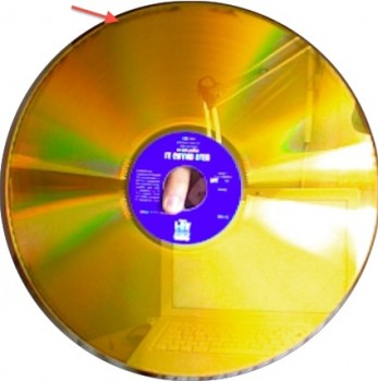

Voilà a force de me poser ds questions et de lire des infos de nos chers camarades de plaza, j'ai inspecté mes LD un par un et découvert que des LD dorés comportaients des traces noires. Pourtant ils fonctionnent merveilleusement bien alors me suis dit d'après un conseil, je vais mettre du vernis à ongle incolore (piqué à madame :lol: ) pour prévenir cette f...... maladie du laserdisc.
Je soumet à voir interrogation, votre savoir l'un des miens qui parait atteint (et qui fonctionne) le grand bleu.
Voici l'image
Alors rot ou pas rot ?
Y en a t ils qui ont ce pb avec des LD qui fonctionnent ?

En général, ils fonctionnent, mais mal, voir très mal pour certains. :cry:
Re: PARLONS DE CE QUI FAIT PEUR : LE ROT
C'est souvent sur la fin de la face que ça déconne.
Autre info, donnée par Demon. J'avais un disque qui faisait vraiment peur au niveau du ROT, tout piqué, mais sur une face seulement. Je pensais qu'il est illisible quand Demon m'a dit qu'en fait la lecture se faisait sur l'autre face. J'ai essayé et bingo!
J'ai pas mal d'exemplaires de disques à un stade plus ou moins avancé de dégradation. Je ferai des test. En général, même quand on arrive à les lire, l'image est de mauvaise qualité.

Pour ton ld, il est clairement roté. En même temps j en ai quelqu'uns qui fonctionnent normalement.

Les Rots sur les "OR" sont visibles et ressemblent souvent à ces taches dues à la colle d'assemblage!
Sur les "argents" c'est invisible , et celà affecte souvent uniquement le son et très peu l'image
J'ai toute une série de 8 disques des sonates de Beethoven par Barenboïm et même les doubles sont affectés
malheureusement :cry:
Oui c'est le son qui est le plus touché et malheureusement il n'y a aucune solution .

Moi j'ai la chance d'avoir un CD audio (et non pas un LD) de rotté, j'ai 2 exemplaires d'une compilation dance de 1993 "TOP DANCE Gold". Ils sautaient alors qu'ils n'avais pas de rayures, c'est en regardant de plus près que j'ai compris.
Les images parlent d'elles-mêmes.
http://jonathan.dupre.free.fr/piwigo/in ... ategory/42
J'ai pleins d'autres compilations Dance du label ARCADE de la même époque et aucun n'à ce problème, c'est uniquement sur ces 2 exemplaires à la couleur OR.
A mon avis ils ont du utiliser un colorant pour rendre le CD 'jaune or', le process de fabrication ne devait pas être au point, ce dernier à du bouffer le vernis et la couche de données avec le temps.

jonathanpatate a écrit : J'ai pleins d'autres compilations Dance du label ARCADE de la même époque et aucun n'à ce problème, c'est uniquement sur ces 2 exemplaires à la couleur OR.
Non, non pas de colorant, il s'agit d'une couche d'or industriel de quelques microns. Ce métal n'est pas en cause puisque c'est celui avec l'argent qui conserve le mieux au niveau des gravures de données. C'est la "mauvaise" colle pour assembler les 2 faces qui est en cause. :cry:

Pour les laserdisc (qui sont double-face) oui c'est la colle, mais pour mon cd qui est simple face lui il n'a pas de colle.
