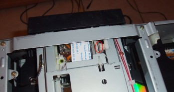

Bonjour à tout le monde !
bon ben, bête démontée ! remontée ! rien à faire !
la même erreur apparaît !
j'abdique !
il est trop vieux tonton ! :cry:

Re: ERREUR E3
Mon D515 m'a fait une misère cet aprem : bloqué en E3 sur retour vers la face A lorsque je voulais l'éteindre. Plus de plateau qui sort, aucun bruit.
Bloc optique bloqué, je l'ai bougé un peu avec le doigt puis remis le courant et il est reparti.
Ce n'était pas la première fois qu'il me faisait çà le bougre.
Sauf que cette fois-ci il est réparti mais avec un boucan ! Après il se déplaçait avec le bruit d'une tronçonneuse (ou tondeuse à gazon) ! :fonsde:
J'avais déjà graissé les rails quand je l'ai eu donc c'était pas çà, mais de toute façon çà venait près du moteur de sled.
Je vous donne ma petite astuce, glissez 2 gouttes d'huile entre la roue qui tourne et la pièce de métal pour huiler son axe.
+ Graisser la petite roue du bas. Depuis il est redevenu plus silencieux.
Bien sur pour faire la manip correctement il faut débrancher la prise pendant que le bloc bouge après avoir demandé un changement de face...
