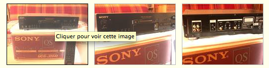

Messages : 6524
Re: [MiniDisc] Les annonces serieuses
Tenez les loulou:
Sony MDS-JB940 à Rodez = 150€
http://www.leboncoin.fr/image_son/406410510.htm?ca=12_s

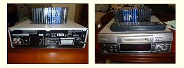

Messages : 6524
Une MDS-S40 + 15MD à 10€ en Alsace! Rien que pour la telco çà vaut le coups! :manger:
http://www.leboncoin.fr/image_son/404872492.htm?ca=12_s
Messages : 6524
Allez ....pis tiens une Mini-Chaîne Sony DHC-MD333 complète à 40€ dans les Yvelines
http://www.leboncoin.fr/image_son/402172159.htm?ca=12_s
Messages : 2189
macaddict77 a écrit :Une MDS-S40 + 15MD à 10€ en Alsace! Rien que pour la telco çà vaut le coups! :manger:
Le gars ne veut pas expédier. Normal vu le faible prix qu'il en demande.
pericoloso
Messages : 303
Message par pericoloso »
10€ avec 15 disques!!! :o :koi:
En plus j'en vois plutôt 17 ou 19 que 15.

pericoloso a écrit :10€ avec 15 disques!!! :o :koi:
Moi je confirme 19 MD !
pericoloso
Messages : 303
MFOCAL a écrit : Moi je confirme 19 MD !
Y'a 2 boitiers qui semblent vides :heu:
