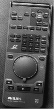

Pour en revenir à la télécommande j'aimerai bien en avoir une photo pour voir quelles sont les options que je n'ai jamais pu voir
Et par peur de perdre mes bandes sons LD dts à cause d'une panne, (vous allez me prendre pour un fou
Re: comparatif Philips LDP-600WS vs pioneer cld d925
J'ai trouvé ceci ,après si un copain plaza peu en dire plus
Voici les photos:
Modification de post: télécommande plus dispo.
Bonjour macaddict77 !
Désolé pour ce silence de presque un an
mais je ne trouvais plus mes identifiants.
Si c'est toujours d'actualité je serai interressé par ta télécommande. Comment fait-on pour envoyer un message en privé ?
Merci encore pour ta proposition.
Desolé mais la télécommande n'est plus disponible.
