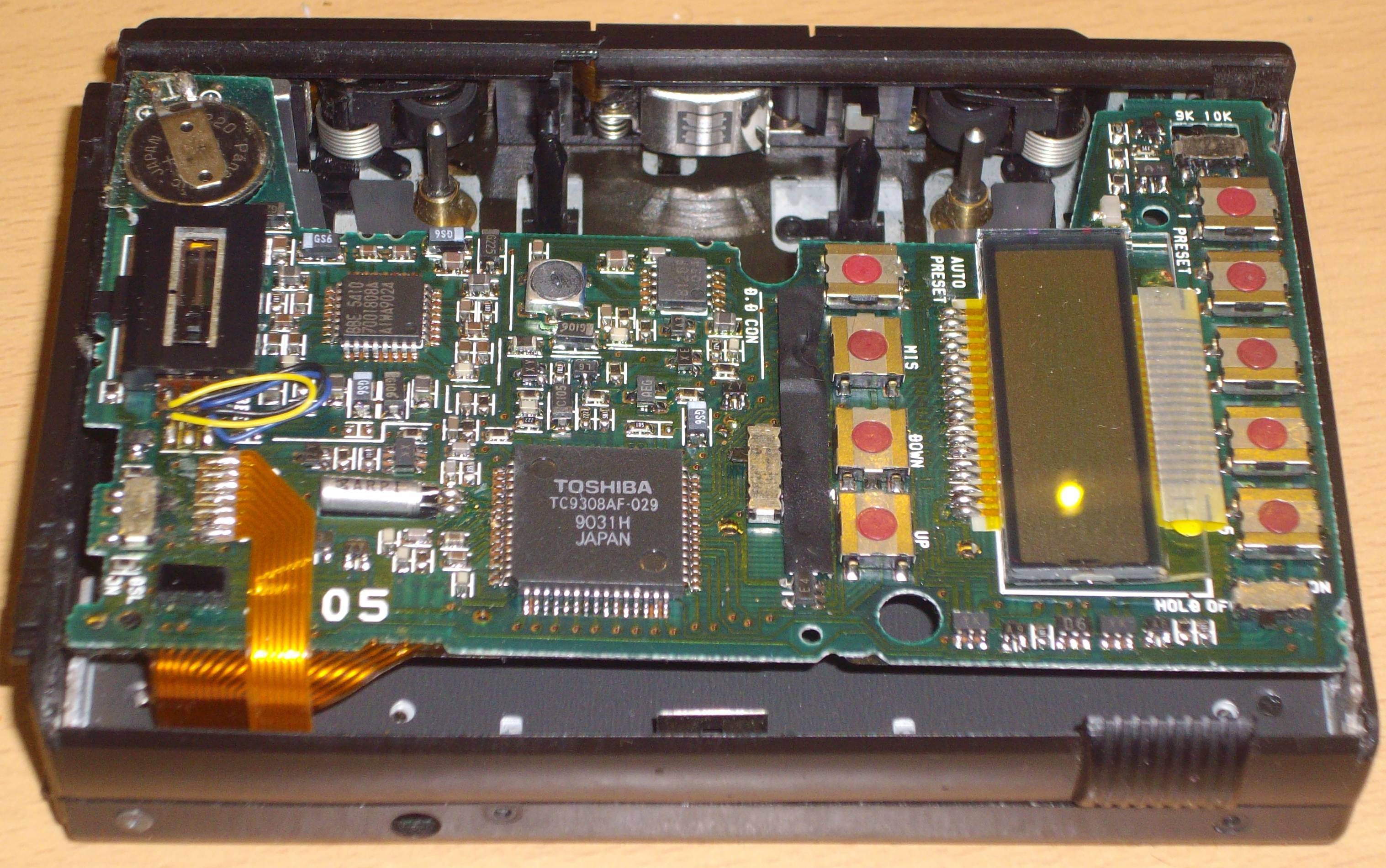

Re: Réparation walkman K7 AIWA HS-J505
bonjour
je reviens rapidemment sur ce walkman pour signaler 2 choses :
- couvercle ouvert, la carte cpu a été prise en photo . j'ai donc pu changer la pile qui est originellement une cl1220
c'est une lithium rechargeable de 3 V !!
d'où mon étonnement : car ce walkman est alimenté à l'origine en 2V (pile au plomb !)
le sm mentionne bien patte 53 un point test à 2V
ensuite je n'arrive pas à atteindre les fréquences élevées de la bande FM
dans la carte cpu il y a le convertisseur DC DC qui fabrique la tension 15V
j'ai pu la mesurer à 14.3V
je continue ...
