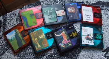

Quelques MD étiquetés :
On peut voir que le gabarit de l'étiquette "collable" sur le MD est différent selon les modèles et marques de MD...
C'est pas du grand art, mais fait sur du papier standard 80-90g, collé avec de la UHU baton jaune. Le tout pas cher.
Au début je trouvais le résultat pas terrible notamment sur le noir (Cali et Renaud) à cause des cartouches d'encre compatibles. Avec les originales çà va mieux (U96).
Le mieux serait du papier glacé (type photo) autocollant.

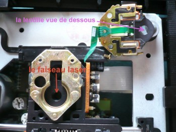

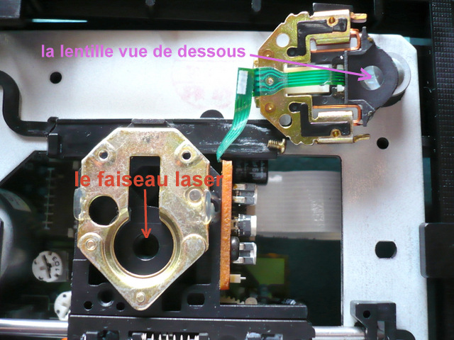

@ jonathan, pour revenir au nettoyage dessus-dessous de ma lentille cd sony, d'en causer ça ma donné idée de le refaire, bien m'en a pris, j'avais confondu les histoires de prisme et tout sur celle d'un ami que j'avais nettoyée il y a deux ans, la mienne ça fait 6 ans!!
Sur cette platine la lentille s'oxyde sur sa face supérieure et inférieure, en fait c'est comme des lunettes de vue faut nettoyer des 2 cotés et la partie inférieure était bien oxydée.
Mais cette lentille et son support ajusté au micron prés, elle est au dessus d'un puits où se trouve le laser et la-dedans la poussière rentre, l'oxydation aussi y'a un jour pas possible entre la lentille et ce puits et bonjour pour nettoyer c'est inaccessible. Je l'ai fait comme j'ai pu en regroupant des poils de pinceau en soie pour objectif photo, un coton-tige ne passe pas dans ce puits.
En tout cas depuis ce nettoyage en profondeur, quelque soit le cd, la lecture de table des matières est quasi instantanée et même les cd rayés, sales conçus pour tester les aptitudes des autoradios à l'époque où j'étais exigeant, ils passent tous sans sauter.
La vis qui est restée comme collée et qui fait négligence sur le support de lentille elle l'est par le champ magnétiques des suspensions de la lentille donc pas de risque qu'elle tombe.

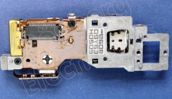

OK. Tu ne pourra pas faire cela sur le bloc optique KMS-260A de ta JB920 de toute façon. Car la partie suspension (tracking et focus) de la lentille est nettement plus fragile...
Et sur celui-ci pas de visses pour séparer les parties, c'est collé à l'epoxy. Sur le KSS-240A de ton lecteur tu avais les deux.
KMS-260A - Pas de visses : Un autre bloc optique MD de marque Sharp - Avec 3 visses (dans le rectangle rouge) : Les 2 ont exactement la même "organisation" en ce qui concerne le trajet du rayon laser.
Comme on peut le voir il n'y a pas de "puits" dans les blocs optiques MD. Seule exception le KMS-210A lui par contre, a un puits dans lequel la poussière peut aller se loger... photos ici : http://www.laserdiscplaza.fr/forumld/vi ... =45#p63876
