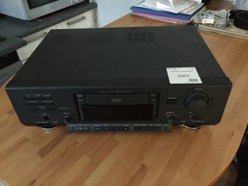

Bon c'est pas une annonce mais voici ce que j'ai topé cet aprem dans un Troc.com!!!
La fameuse Philips DCC 900 pour 25€!! Ca aurais été bien bête de la laisser! Bon j'ai pas la telco mais son état est correct (8/10) et en tout cas sur les K7 audio analogique le mode lecture fonctionne très bien. Je n'ai pas de DCC pour tester le côté numerique.
Ca y'est je suis dans le club DCC maintenant.

J'ai parlé trop vite!!!! Je constate finalement quelques petits soucis. Le signal du vu-mêtre semble assez faiblard avec des K7 "maison" où je sais que l'enregistrement était bien fait. De plus il y'a une différence de niveau entre les 2 canaux, gauche & droite.
Je suis bon pour faire comme dans la vidéo de John.....changer les condos et nettoyer les cartes PCB concernées!!! Ou en tout cas checker si les circuits TDA 1317 et 1316 ne sont pas amochés et que une des têtes ne soit pas cramée.

Le coup classique quoi. Perso je ne les prends plus. Trop de temps passé dessus des fois pour rien.macaddict77 a écrit :J'ai parlé trop vite!!!! Je constate finalement quelques petits soucis. Le signal du vu-mêtre semble assez faiblard avec des K7 "maison" où je sais que l'enregistrement était bien fait. De plus il y'a une différence de niveau entre les 2 canaux, gauche & droite.
J'ai mis à jour mon article (Voir à la fin). Les vidéos que j'ai fait permettent de vérifier l'état des circuits intégrés et des têtes mais desfois çà ne suffit pas. J'ai montré le cas le plus favorable, dans la vraie vie c'est desfois pas çà.
Je dois terminer le montage de la vidéo sur la partie 3 du DVL, je ne peux pas j'essaye de terminer une 900 qui me résiste la bougre.
Mais je crois qu'elle va retourner chez son proprio avec un message "partiellement réparée, j'ai fait ce que j'ai pu".
Je garde quand même ma DD-82, sur laquelle du coup j'ai eu beaucoup de chance.

Non, les têtes prennent des chemins (et des condensateurs ^^) différents sur la carte. Le fait que les K7 analogiques sont mal lues ne signifient pas que les K7 DCC ne fonctionneront pas. En général çà se dégrade dans cet ordre en raison de la proximité et la criticité des pistes et donc des signaux qui passent à proximité ou traverses les condos foireux : Lecture K7 > Lecture DCC > Écriture DCC.macaddict77 a écrit : Pis j'aurais pas la conscience tranquille! En même temps j'ai vraiment pas de K7 DCC pour essayer la partie "numérique". Y'a des chances pour que çà fonctionne. Non? Si la partie analogique déconne, la partie numérique déconne aussi systématiquement ou pas?
Au pire si t'es pas manchot, si elle te plait vraiment et que tu te sens de l'ouvrir (sauf si ya un sticker de garantie sur un vis !) : prends un multimètre bas de gamme à 10 euros au supermarché du coin et regarde si les têtes/circuits ne sont pas cramées. Si non fait une photo des cartes (surtout la PW03) nette recto-verso, je te dirai si le mal est avancé ou pas. Sinon tu peux m'envoyer les cartes après pour changer les condos... Ma vidéo comme support tu pourras t'en sortir. Tu as 1 jour.
C'est tout du cruciforme/Philips (PH) dedans comme visses. Pense juste à te décharger de l'électricité statique en touchant la Terre avant de l'ouvrir.
