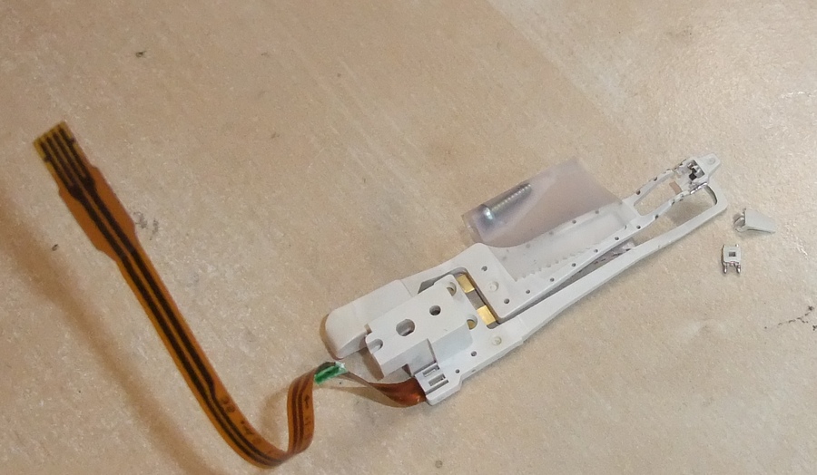

Hier j'ai assisté et participé à la mort de ma MDS-JA3ES jusqu'à 3 heures du mat.
En voulant enregistrer un MD avec hier aprem, je laisse la platine faire et je reviens quelques heures après. Le petit hic : le nombre de pistes sur le calendrier musical est de 22 plages pour 17 morceaux.
Les pistes sont coupées en plein milieu sans blancs de 4 secondes (LevelSync) et le son est haché.
Je refait l'enregistrement et je la surveille, au bout de 10 minutes après le début de l'enregistrement, je comprends mieux pourquoi : la platine affiche des "retry" et "retry error". Aie ! Pas bon signe çà. Je teste avec un autre MD, même chose un peu plus vers la fin du disque.
Je décide d'ouvrir la platine, je constate que ma tête d'enregistrement est un peu de biais, en réalité un des deux brins métalliques vers la tête est cassé et ne touchait plus par intermittence.
C'est un problème connu de conception sur les têtes d'enregistrement de première génération, la tête est trop lourde pour ces petits brins flexibles et à force de flexibilité ils rompent...
Bref, je démonte toute la mécanique et en voulant souder le brin métallique cassé, ne voit-il pas que l'autre se casse aussi ! Bref j'ai une tête en 2 morceaux. N'étant pas découragé : je m'entreprends avec un scalpel de dégager un peu les brins moulés dans le plastique de la tête pour les ressouder.
Avec un peu de dextérité, bilan OK, tête sauvée : je suis même fier de mon œuvre, j'ai une tête d'enregistrement qui fonctionne de nouveau et plus robuste que l'ancienne (étain solide sur les 2 brins).
Photos : http://jonathan.dupre.free.fr/piwigo/in ... ategory/85
Seulement j'avais oublié de bien ré-enclencher le mécanisme (la plaque du haut + la pièce blanche) :
http://jonathan.dupre.free.fr/piwigo/pi ... ategory/44
Cette plaque est responsable de la montée et descente de la tête d'enregistrement à la surface du disque.
Et à l'éjection de mon MD enregistré correctement, schrak ! Ma tête d'enregistrement est littéralement arrachée, coupée en deux par le MD éjecté. Trop tard, tête morte. :mur: Ce qui me rends fou de rage : c'est que c'est vraiment la partie suspendue qui s'est cassé net (plastique blanc). Mes brins ressoudés eux n'ont pas cédés. :pouce: Tout çà pour çà ! :gourdin:
Bilan je n'ai plus qu'une platine liseuse. :cry:

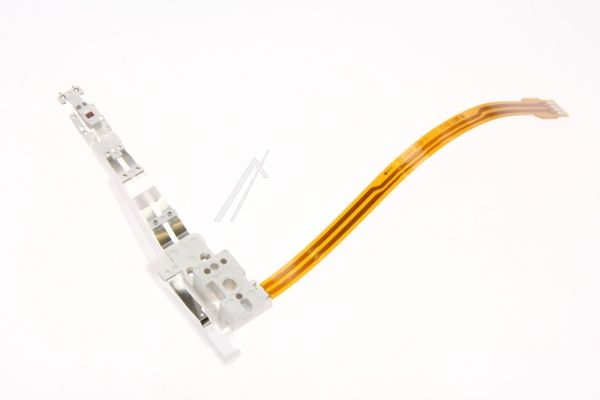

Je pense immédiatement à la MDS-S40 vue HS si la baie, je me vois déjà y récupérer la TE dessus pour la greffer sur ma défunte JA3ES, mais les mécaniques sont bien trop différentes physiquement, trop de bricolage nécessaire, j'aurais du créer un mix des deux têtes. Donc je renonce.
Je pense acheter une nouvelle tête neuve en pièce détachée, car là elle est irrécupérable.
Sony avait sorti une version corrigée de sa tête d'écriture sur cette base mécanique, voir page 3 du pdf : http://www.minidisc.org/manuals/sony/se ... SUPP_2.pdf
Photo de la nouvelle version slim :
1-500-175-11 = Ancienne, grosse, plus disponible. (Celle que je viens de tuer.)
1-500-304-21 = Nouvelle, slim, moins cher que j'ai trouvé : 53€ port compris.

Son état maintenant :
Tête morte, défoncée.
