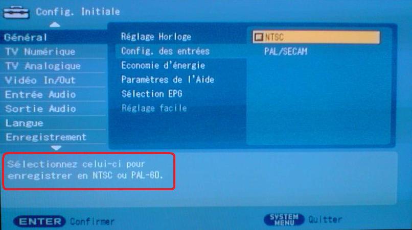

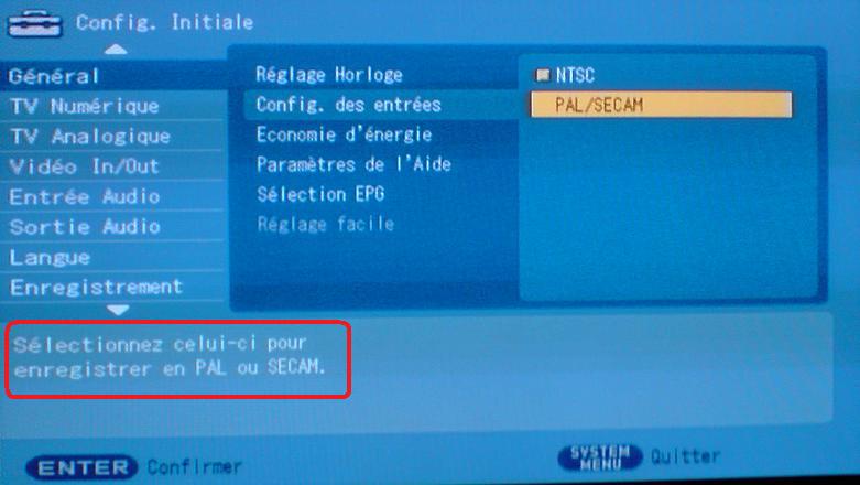

En NTSC. Il suffisait simplement que le fasse attention a ce que m'informer mon lecteur...
