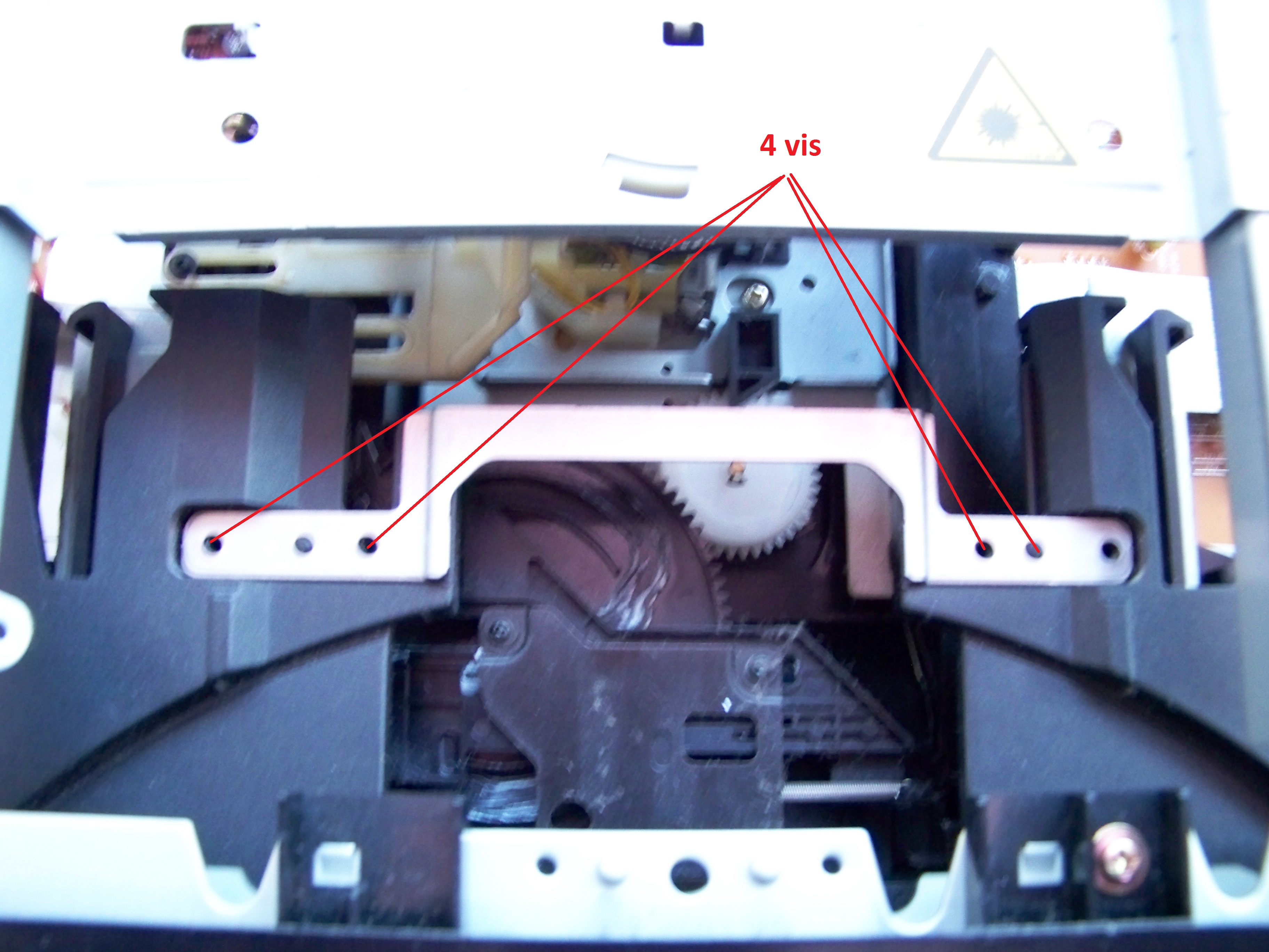

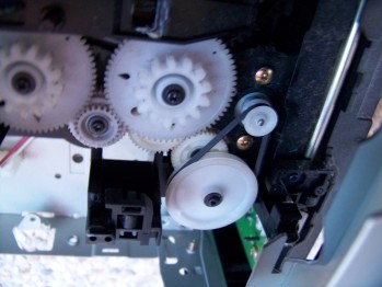

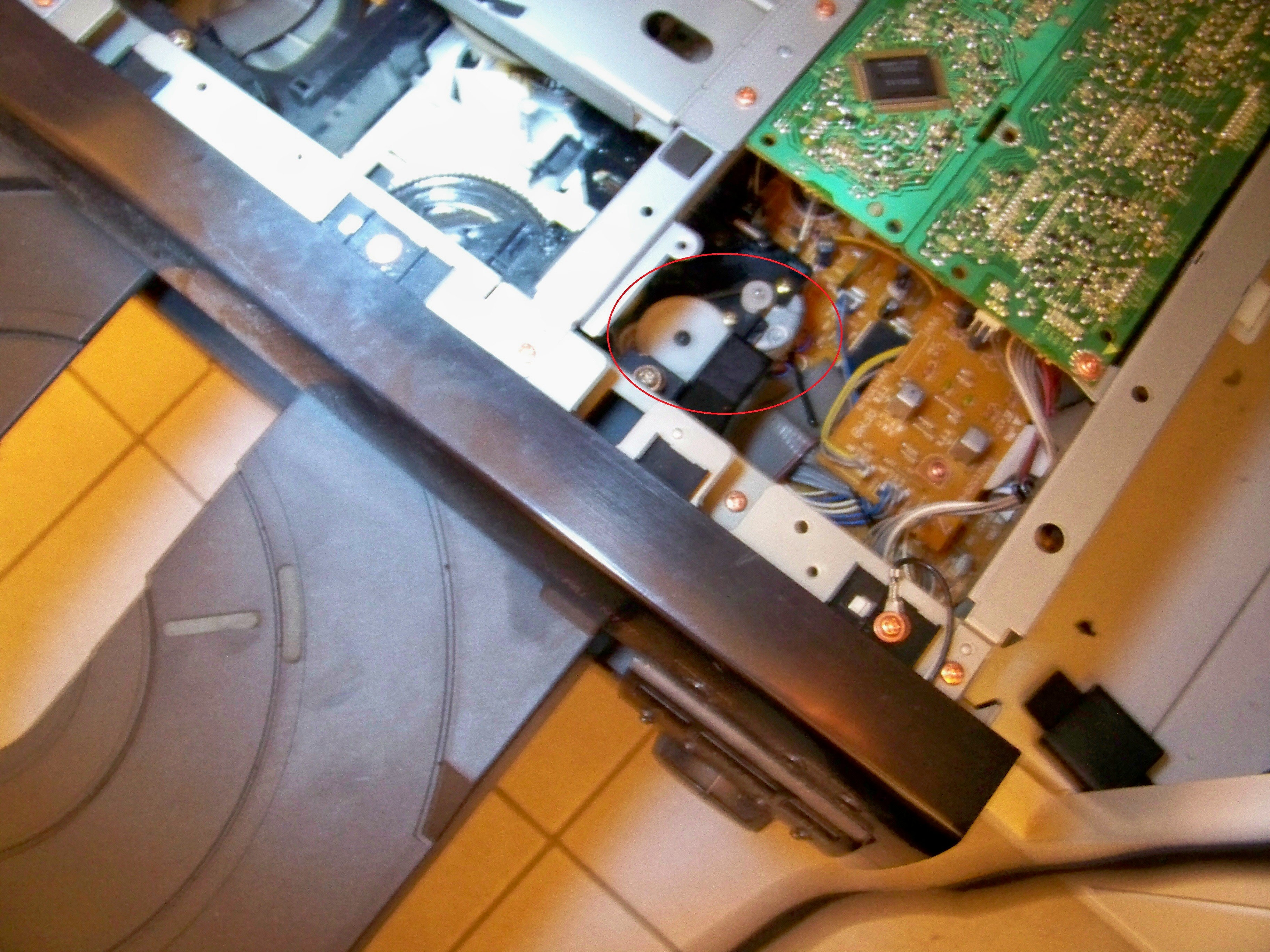

CLD515
Dans l'ordre :
1-branchez le lecteur et appuyez sur EJECT
2-vous débranchez la prise secteur le plateau sorti.
3-dévissez les quatre vis du coté du capot ainsi que les trois à l’arrière .
4-dévissez les quatre vis de la patte en fer de maintien du plateau. 5-déclipsez les deux pattes en plastique du plateau . 5-tirez et déposez le plateau.
6-une fois la courroie repéré sur la droite il n'y a plus qu'a la remplacer . 7-remontez dans le sens inverse .
vue de la vielle courroie à gauche et de la neuve à droite . Pour le CLD1950 c'est encore plus simple pas besoin d'enlever le plateau

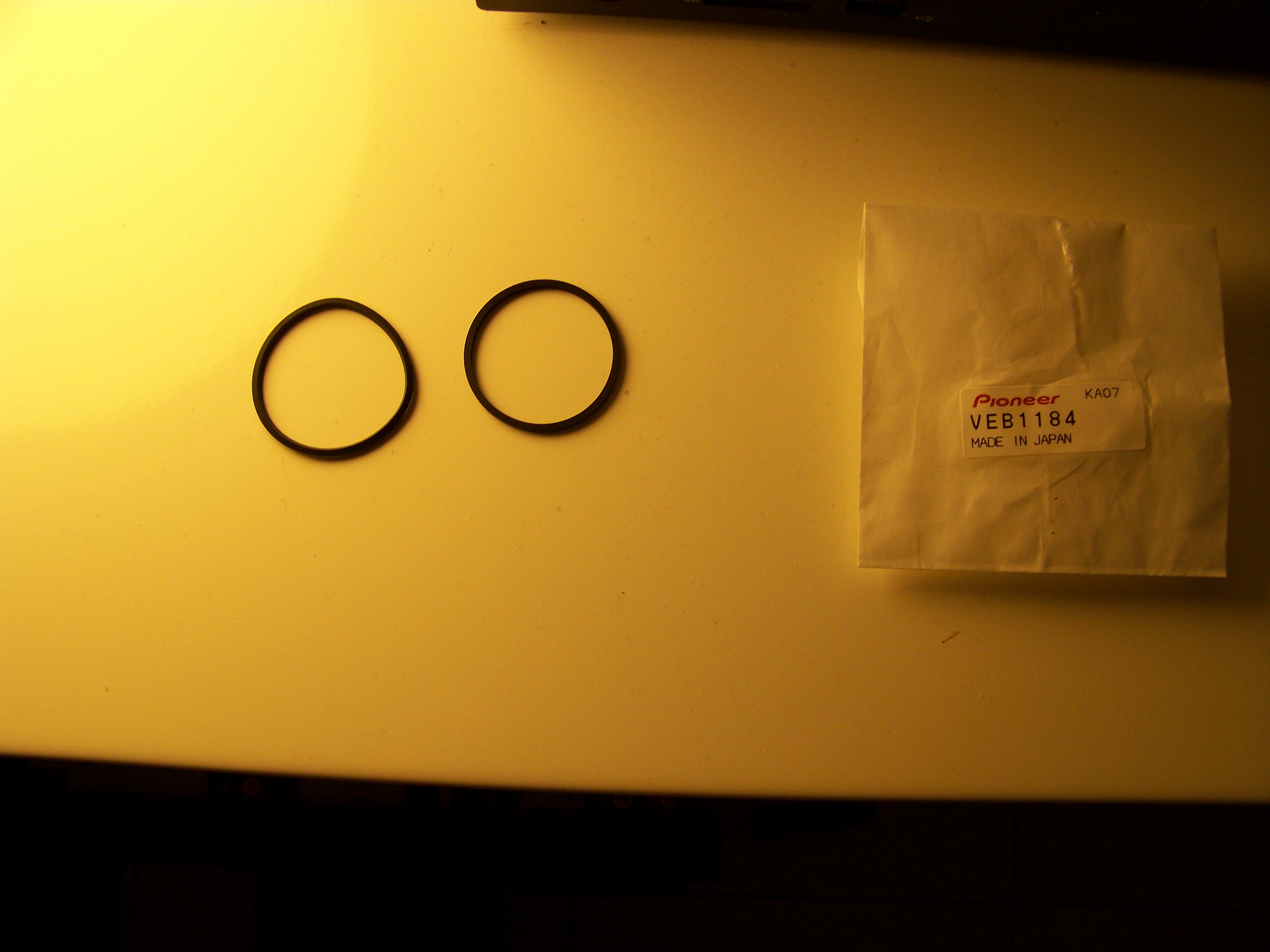

pourrais tu me dire quelle est le diamètre (et les caractéristiques) de la courroie pour le Pioneer CLD-D515 ? tu l'as commandé ou? merci par avance.
Re: [TUTO] Changer la courroie du Pioneer CLD-D515
Bienvenudo lllFredolll en général pour tous les lecteurs Pioneer la ref est VEB1184 .lllFredolll a écrit :pourrais tu me dire quelle est le diamètre (et les caractéristiques) de la courroie pour le Pioneer CLD-D515 ? tu l'as commandé ou? merci par avance.
Tu peux en trouver ici http://laserdiscplaza.fr/forumld/viewto ... 1&start=45
sinon ici
http://www.ebay.fr/itm/PIONEER-VEB1184- ... 0570398472
