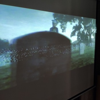

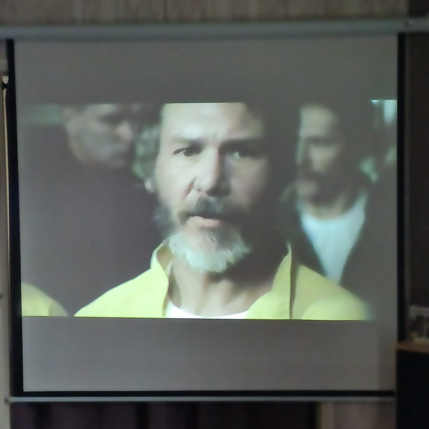

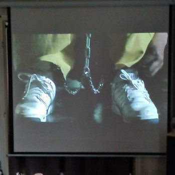

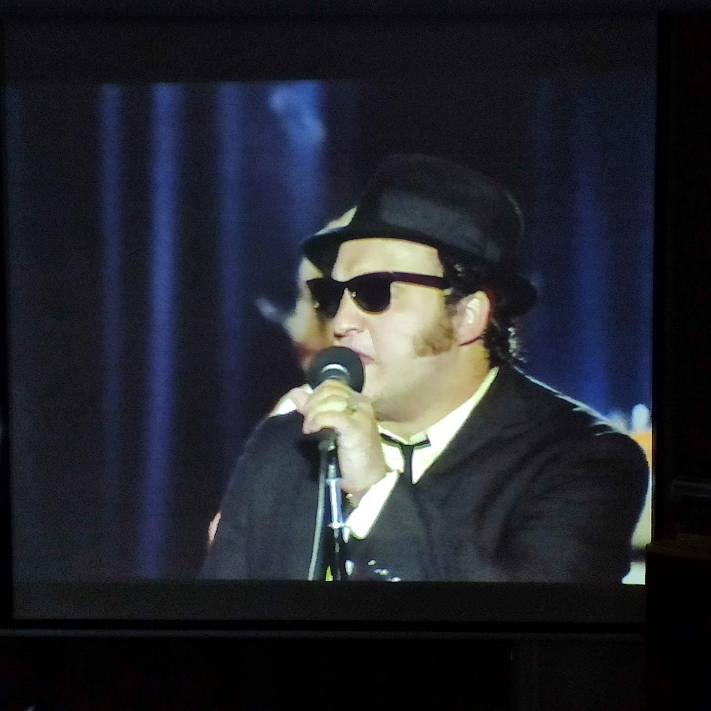

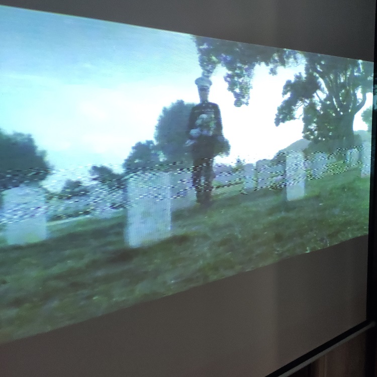

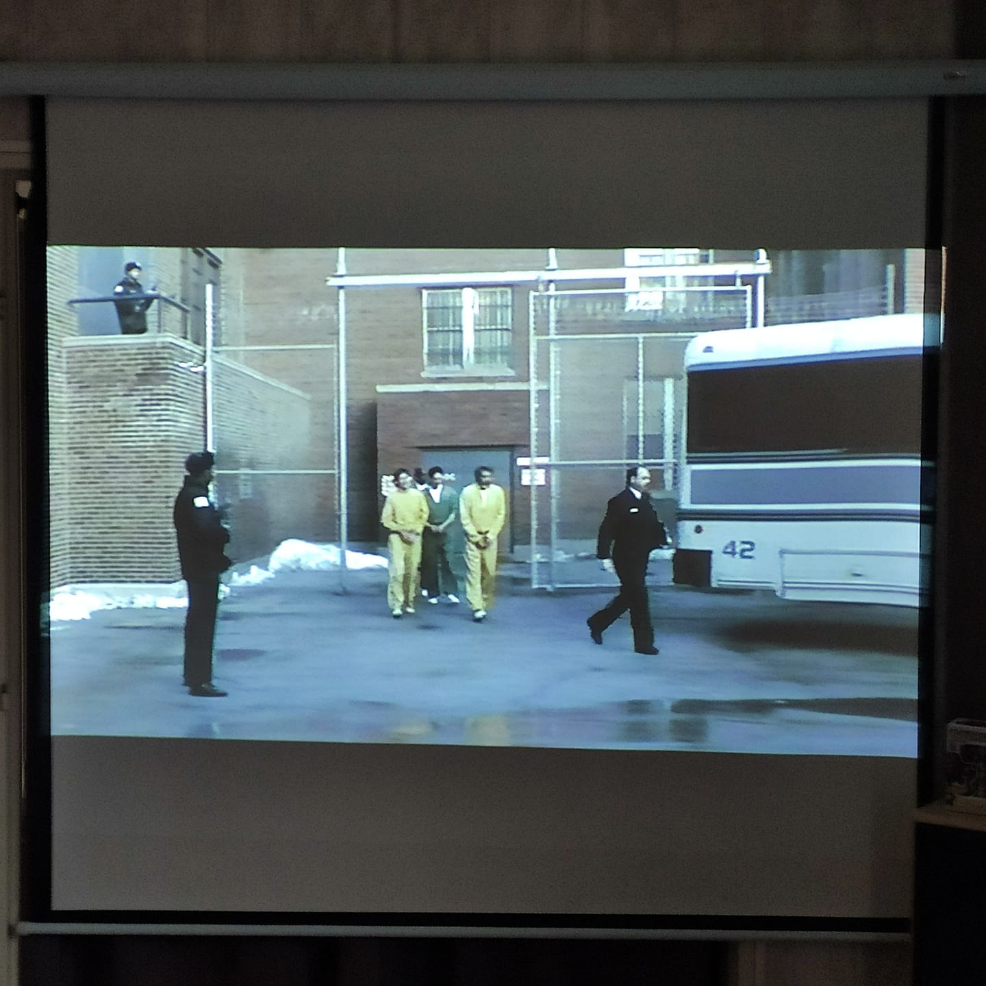

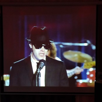

Par contre j'aurai besoin d'un méga conseil car j'ai une image un peu dégueu (que ce soit PAL ou NTSC)...
Quelqu'un aurait-il un conseil à me donner pour pallier à ce problème ??
Merci
Je vous met les photos pour vous montrer ce que ça donne sur vidéopro en RCA direct... Cable changé 2 fois (le dernier changé est neuf)
Re: Pioneer CLD-S315 | alimentation morte
L'image est effectivement "degueu", mais j'ai cru reconnaître une image de "The Rock", me trompe-je ?
Pas sur que ça vienne des câbles ton problème, ça peut-être un mega-drop sur le laserdisc, mais pas évident de décrypter ton image. Les couleurs, les contrastes, la luminosité sont OK ? Ou peut-être que c'est un disque roté.

Alors... effectivement.. c'est THE ROCKjedi poodou a écrit : mer. 11 nov. 2020, 15:19 L'image est effectivement "degueu", mais j'ai cru reconnaître une image de "The Rock", me trompe-je ?![]()
Mais pas de soucis de ROT car ça fais ça sur tous les LD (PAL ou NTSC)... donc là je sèche...
J'ai même branché le lecteur sur une prise électrique à part pour voir si ça venait pas d'une éventuelle "surtension"

Perturbation électromagnétique d'un appareil a proximité de ton câble RCA peut-être.
