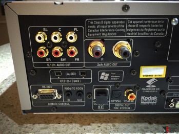

Voici quelques visuels (cliquez sur les photos pour mieux voir) pour repérer les entrées et les sorties sur les lecteurs et les amplis compatibles avec les SACD.
Pour l'exemple, sur quelques lecteurs Denon, avec la connexion propriétaire Denon Link RJ45 (en bas) et i.link (S400), et connexion analogique classique 5.1 et stéréo :
Sur la face arrière du Denon dvd3910
Sur la face arrière du Denon dvd a1 xva

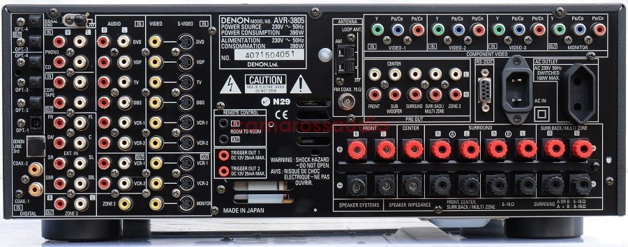

Pour l'exemple, sur quelques amplis Denon, avec la connexion propriétaire Denon Link RJ45 et i.link (S400), et connexion analogique classique 5.1 et stéréo :
Sur la face arrière du Denon avr3805 (Denon Link à gauche, pas de i.link)
Sur la face arrière du Denon avc a1 xv/xva (tout en bas, Denon Link RJ45 et i.link)

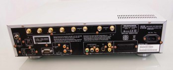

Pour l'exemple, sur quelques lecteurs Pioneer ou Marantz, avec la connexion i.link (S400) et analogique classique 5.1 et stéréo :
Face arrière Pioneer dv 868 avi s
Face arrière Marantz dv9600

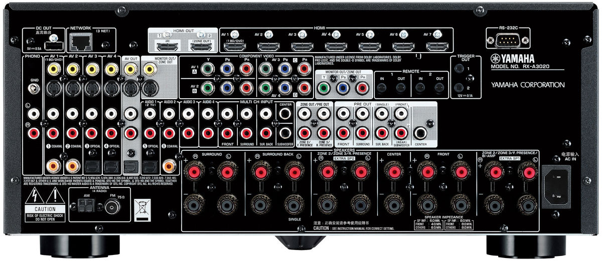

Pour la connectique HDMI, pour tous les amplis compatibles DSD en entrées dont on est sur qu'ils le sont (lol), n'importe quelle entrée HDMI peut en théorie recevoir le signal natif DSD. Mais aucune règle commune à ce sujet entre les différentes marques n'est établie. Pour les exemples mis ci-dessous, une marque comme Yamaha accepte le signal natif DSD sur toutes ses entrées HDMI. D'autres comme Sony mentionne un nom à une prise HDMI dédiée pour recevoir le signal natif en provenance d'un lecteur envoyant le signal DSD à l'ampli. En fonction des amplis de différentes marques, vous pouvez avoir aussi bien des prises HDMI uniquement numérotées (de 1 à .....) ou des prises HDMI assignées avec la mention d'un matériel à brancher.
Pour l'exemple sur quelques références d'amplis audio-vidéo :
Face arrière Yamaha rx a3020
Face arrière Sony STR DA 5800 ES (bien regarder la prise HDMI dédiée SA-CD CD for audio, mais est-ce que les autres HDMI acceptent le signal DSD natif, mystère ? Mais Sony serait bien capable d'avoir bridé les autres entrées HDMI pour recevoir le signal DSD, un comble pour le créateur du SACD)

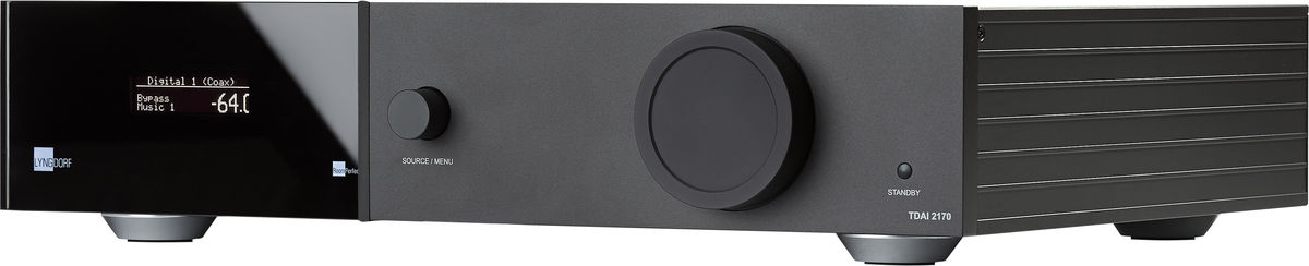

Il existe une catégorie à part que je n'ai jamais eu entre les mains, ce sont les amplis stéréo avec des entrées HDMI. Oui, vous avez bien lu, ces amplis en général très haut de gamme ont droit à ce genre de connectique qui est extrêmement rare sur les amplis dédiés uniquement à l'audio stéréo.
Une marque comme Lyngdorf utilise ce genre d'entrées sur ses amplis très haut de gamme et très chers. Reste à savoir si ces amplis sont compatibles en entrée via HDMI avec le signal natif DSD en provenance d'un lecteur SACD. Là, je n'ai pas la réponse et je ne connais pas assez ces matériels pour répondre. :rox:
Face avant Lyngdorf TDAI 2170 (2799 euros la bête)

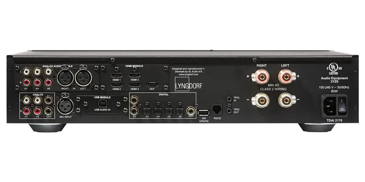

Face arrière Lyngdorf TDAI 2170
Je ne sais pas si Lyngdorf est seul sur ce genre de marché "de niche" dans la niche, mais il serait intéressant que d'autres marques dédiées à la stéréo se penchent sur la question. Mais équiper un ampli stéréo d'entrées HDMI, n'est-ce pas le risque de phagocyter toutes les autres connectiques, qui du coup peuvent s'avérer moins pratiques et presque inutiles ? Et j'imagine les conséquences sur le marché très lucratif des fabricants de câbles hors de prix qui pourrait en prendre un coup (même si je ne verserai pas une larme pour les vendeurs de câbles aussi chers que l'or). On se demande si les fabricants ne le font pas exprès de creuser cette question, pourtant ça paraît si simple de mettre des HDMI sur tous les matériels. Mais je suis surement trop simpliste dans mon raisonnement. :mrgreen:
En ayant un peu creusé la question, quelques fabricants finalement se sont pencher sur la question, mais timidement.
Pioneer avait ouvert le bal avec son ampli connecté Pioneer SX-S30D qui délivre 2 x 85 watts par canal. Il s’agit en quelque sorte de la version stéréo du Pioneer VSX-S520, un ampli home-cinéma 5.1 au format slim. Curieusement, peu de fabricants grand public lui ont emboîté le pas, hormis Onkyo avec l’ampli stéréo Onkyo TX-8270. L’entrée HDMI ARC reste en effet pour le moment, l’apanage d’amplis stéréo de milieu et haut de gamme. Citons par exemple le nouvel ampli connecté Sonos Amp, les amplis NAD D3045 et NAD M10, le Cambridge Edge, les Lyngdorf TDAI-2170 (mentionné ci-dessus) et Lyngdorf TDAI-3400, ou encore le Naim Uniti Atom et le Naim Uniti Nova.
J'ai de gros doute que tous ces amplis mentionnés ci-dessus puissent recevoir un signal DSD natif d'un lecteur SACD via HDMI, mais si un Plazien possédait par hasard un des amplis cités, il peut toujours tenter le coup à partir d'un lecteur SACD et tester ces entrées HDMI.
EDIT : après recherche, il se confirme que les entrées HDMI sur ces amplis stéréo ne sont compatibles que HDMI ARC, autrement dit uniquement pour récupérer le son d'un téléviseur compatible ARC en configurant le flux audio en PCM. Je me pose donc l'intérêt de mettre des prises HDMI sur des amplis stéréo qui valent très chers pour la plupart, et qui ne peuvent même pas décoder en natif le DSD en provenance d'un lecteur SACD via HDMI. C'est vraiment étrange comme démarche technique, mais visiblement les nouvelles habitudes de consommations des médias ont pris le pas sur tout le reste, y compris sur la restitution la plus qualitative de l'audio. Mettre plusieurs milliers d'euros dans des amplis de compet pour ne même pas pouvoir bénéficier de leur performances audio par l'intermédiaire d'une simple liaison HDMI à mettre en place pour décoder le DSD me laisse dubitatif. :heu:
