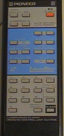

Re: Problème de son lecteur Pioneer V2100
L'on peut voir sur cette photo en haut à gauche qu'il y a 2 touches concernant le son. Malheureusement sans cette télécommande difficile de tester. Existe t'il une télécommande universelle ou autre?
J'ai trouvé ça : https://laservideodisc.tripod.com/LD_Players/id4.html
Télécommande CU-V102 disponible eBay.
Merci un post que je n'avais pas lu et pourtant j'en ai lu...
Même si j'ai peu d'espoir que cela fonctionne j'ai acheté une télécommande avec cette fameuse touche cx...
Quand je la recevrai je croiserai les doigts lors du test...
