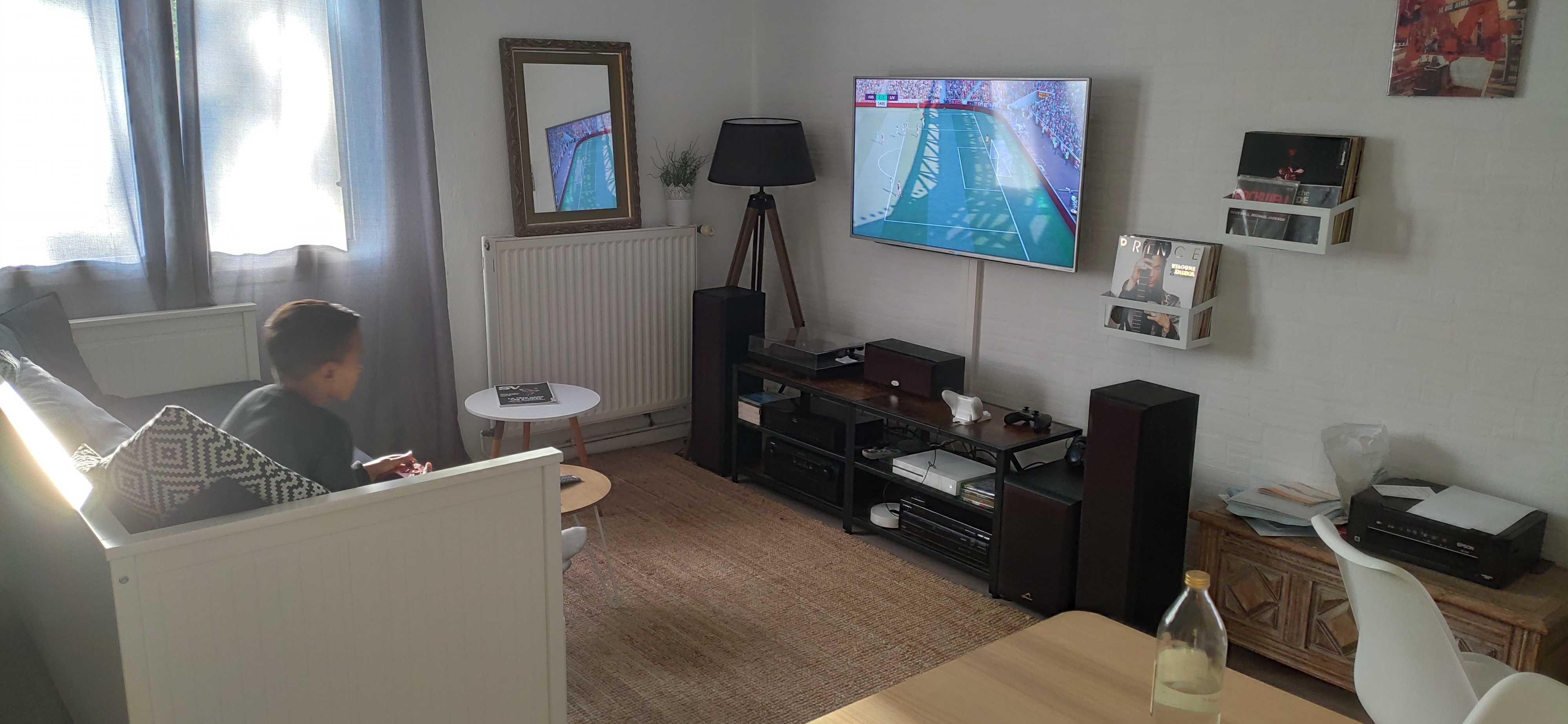

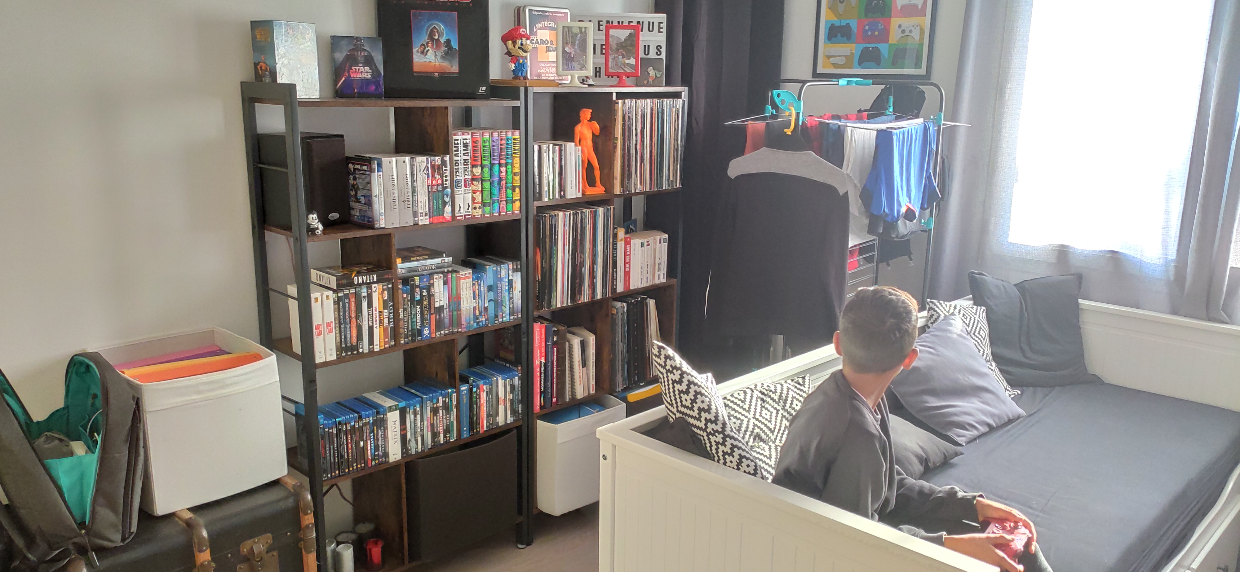

Voilà les photos avec les deux surround : une dans la bibliothèque et l'autre sur un support dans le coin caché par l'étendage 😉

Pour en revenir à tes enceintes, une chose me saute de suite aux yeux: par rapport à la hauteur des oreilles de l'auditeur, les principales sont trop basse.
Je m'explique, la position d'écoute idéale est lorsque le tweeter des enceintes est à hauteur des oreilles (raison pour laquelle les teweeter des colonnes sont placés en haut chez la quasi totalité des constructeurs).
Du coup, dans ton cas tu as deux possibilités si tu veux toucher à quelque chose:
- soit mettre tes colonnes sur un petit pied pour positionner le tweeter à hauteur d'oreille une fois sur ton canapé;
- soit passer sur des bibliothèques sur pieds également (ou fixées au mur suivant si c'est possible est surtout suivant où se situe l'évent du bass reflex de l'enceinte bien évidemment).
Déjà, tu devrais gagner en ouverture, dynamisme et détails de la restitution sonore.
Si vraiment tu veux changer, change pour 4 ou 5 Biblio identiques si tu peux.
Tu as la place de fixer les trois sur ton mur, ce qui est top.
Cela te permettra en plus d'éloigner un peu ton Sub de ta TV, et de ne pas l'avoir en face directe de la zone d'écoute, ce qui peut parfois (voir très souvent) couvrir certaines fréquences issues des autres canaux lors de fortes sollicitations).
Voilà, maintenant, bien évidemment, mes observations et remarques ne sont faites que par rapport à ces deux photos; si jamais je devais écouter ton installation, elles ne seraient peut-être pas les mêmes. :clindoeil:

Merci beaucoup.
En effet, je me posais la question de surélever les colonnes.
Je ne sais pas encore ce que je vais faire mais il est vrai que j'ai trouvé des Q acoustics sur LBC à des tarifs intéressants.
Quand tu dis éloigner le sub. Tu le mettrais où à ma place ?
Il faut que je mûrisse mon projet.

J'ai déjà commencé à tenir compte des conseils donnés en décalant le caisson de basse vers la gauche....le son a pris une ampleur de dingue et j'ai du baisser le niveau du caisson car il faisait vibrer le mur.
Prochaine étape, surélever les colonnes.

Bon après écoute avec cette légère orientation des surround et mon canapé un peu plus avancé afin de ne pas en prendre trop dans les oreilles il ya une ptite différence appréciable surtout pour une diffusion tv en db PLII movies où là les effets sont un peu plus présents. :pouce:
