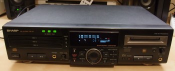

Je viens de récupérer la MD-R3H et.............................................. elle marche !
Je l'ai ouvert, on y retrouve bien sur le même bloc que sur MD-R2H.
J'en ai profité pour nettoyer les 2 lentilles.
J'en ai profité pour mesurer le laser coté Minidisc et il est conforme. Soit 0.7mW pour la lecture et 5.5mW pour l'écriture.
5.5mW c'est faible sachant que certaines Sony atteignent les 7mW ! 5.5mW c'est le minimum vital mais 7mW c'est peut-être trop mais aucune idée si çà use prématurément les MD. A creuser...
Sinon état mint, un peu poussiéreuse, afficheur nickel, le type m'a confié qu'il s'en était peu servi et à mon avis c'est bien le cas. Seulement je vais devoir la démonter au niveau de la façade. Dans la mesure ou c'est plutôt insolite et que personne ne trouvera je ne me lancerai donc pas dans un quiz. L'image n°2 parle d'elle-même. Spider-Sharp !

Combien de temps ? Bonne question... jusqu'au prochain bloc optique.macaddict77 a écrit :En revoyant ceci...cela me rappel pleins de bons souvenirs quand même! Après avoir eu des baladeurs, cette R3 était en fait ma première platine! Le côté triple CD m'avais séduit à l'époque et comme je l'avais branchée sur mon Home Studio, c'était aussi ma chaine HiFi à moi!
Sympa quand même!![]()
Pour rappel, je l'ai revendu avec MD HS pour 15€ en vide-grenierDonc 20€ et en état de marche (pour combien de temps?) c'est cool!
En fait je pense avoir compris pourquoi elles flanchent ces MD-R2 et R3. Ils ont mis une alimentation linéaire, le transfo chauffe beaucoup, sa chaleur transforme la poussière (attirée par son champ magnétique) en suie noirâtre qui pollue tout l'intérieur de la platine.
Même chose que si vous regardez l'intérieure d'une TV cathodique avec 20000 heures au compteur...
http://jonathan.dupre.free.fr/articles/print.php?id=27
http://www.jonathandupre.fr/piwigo/inde ... tegory/130
Cette suie se dépose partout et je pense qu'elle doit finir par atterrir dans le bloc... Regardez la tronche de ma lingette après nettoyage des 3 plateaux CD en plastique, ils sont passé de gris à noir...

Tu crois que l'on pourrait adapter un petit ventilo d'ordi ?
Avec un mouvement d'air peut être que la poussière ne s'accumulerait pas .
- jonathanpatate
- Modérateur
- Messages : 2191
Re: [MiniDisc] Les annonces serieuses
Tu annules la chaleur mais mettre un ventilo (même à vitesse réduit) on va accentuer le flux de poussière...papynard a écrit :Tu crois que l'on pourrait adapter un petit ventilo d'ordi ?
Il suffit de regarder les ventilos d'un PC qui n'a jamais été soufflé après 5-10 ans de service --> https://www.google.com/search?q=dirty+P ... a=N&tab=wi
Faut choisir donc poussière ou suie en fait.
