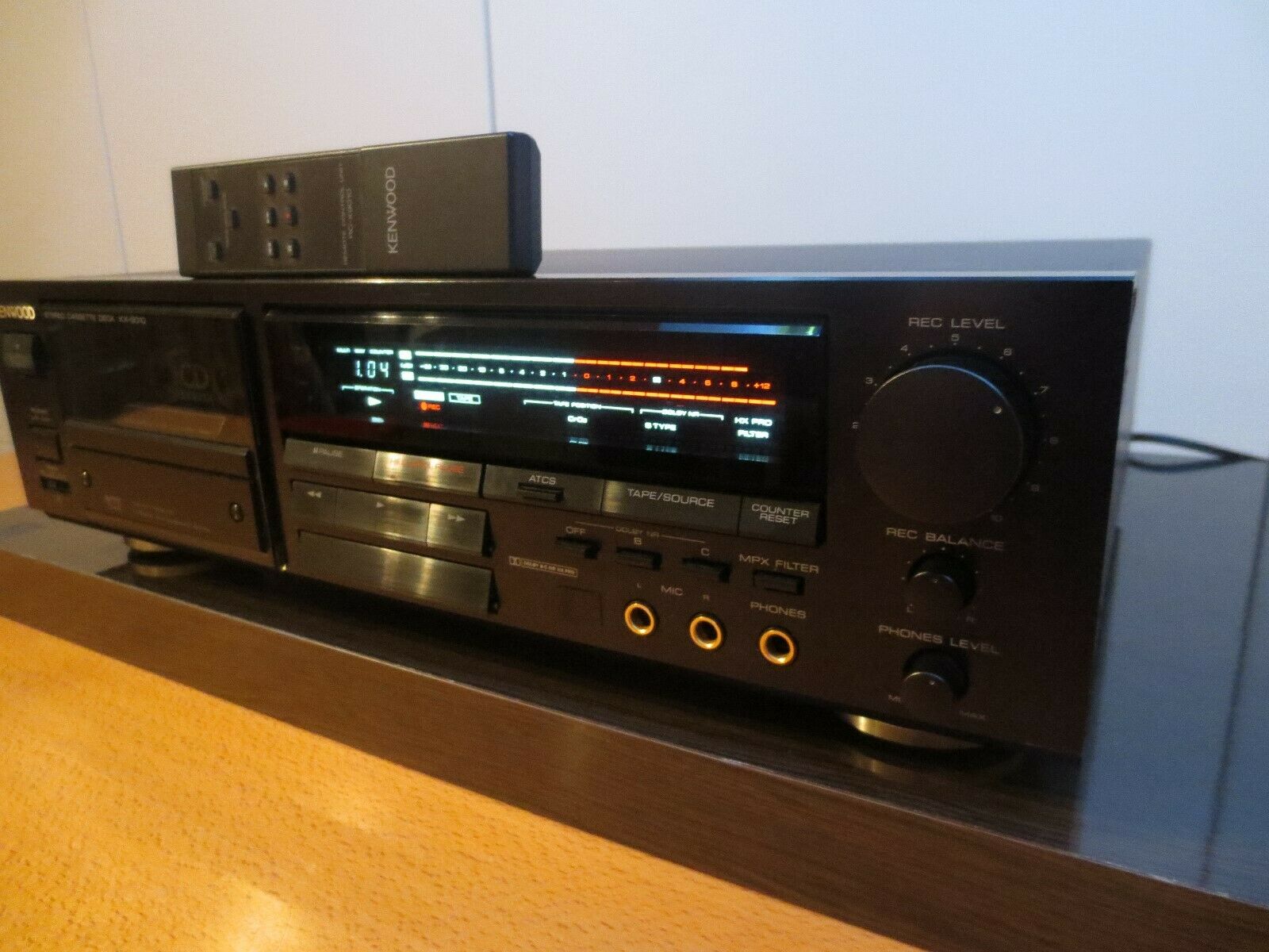

Je vais me décider à prendre un lecteur cassette en très bon état, mais j'hésite entre prendre un Denon et un Kenwood.
Mon premier choix serait ce Kenwood ci-dessous, très bien équipé et dans un état parfait. Prix (168 euros + 27 euros de frais de port, provenance Allemagne)
J'ai celui-ci de chez Denon qui me plait bien sur une annonce Ebay, qui serait parfaitement assorti avec mes éléments Denon, le prix est correct (99 euros), mais ce sont les frais de port qui me font tiquer (95 euros). Et surtout la provenance : Ukraine. Apparemment, le vendeur est fiable (label top fiabilité).
Qu'est-ce que vous en pensez ?
Ca peut paraître cher pour un lecteur cassette, mais beaucoup d'offres sur le Net sont sur des lecteurs cassettes, soit en panne, ou soit en très mauvais état. Je veux de toute façon une machine fiable.

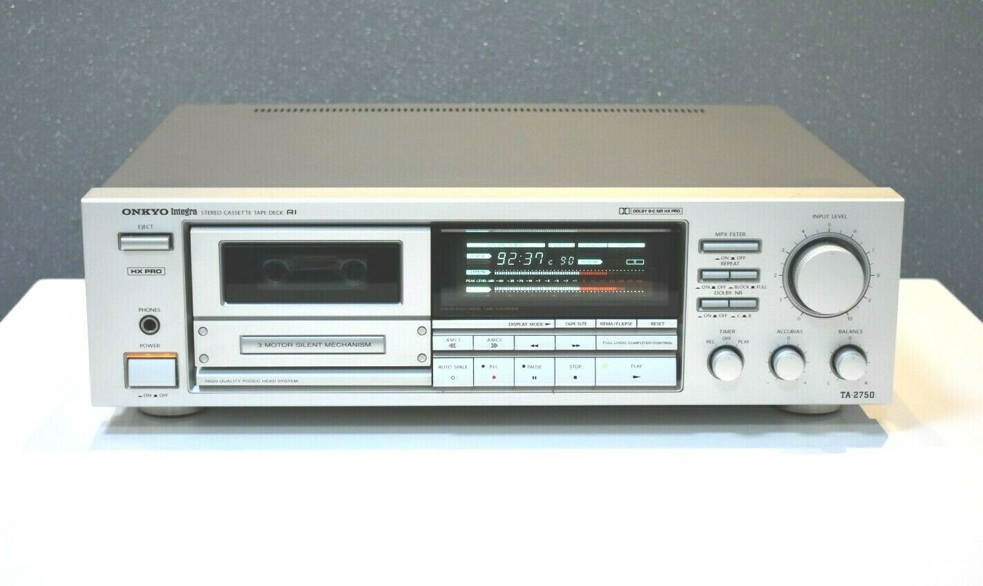

Un autre lecteur vient comme par miracle me titiller sur Ebay, il serait pile-poil raccord avec mon installation Onkyo. Il est un peu plus cher que les autres (189 euros + 25 euros de frais de port, provenance Allemagne). Mais il est splendide.

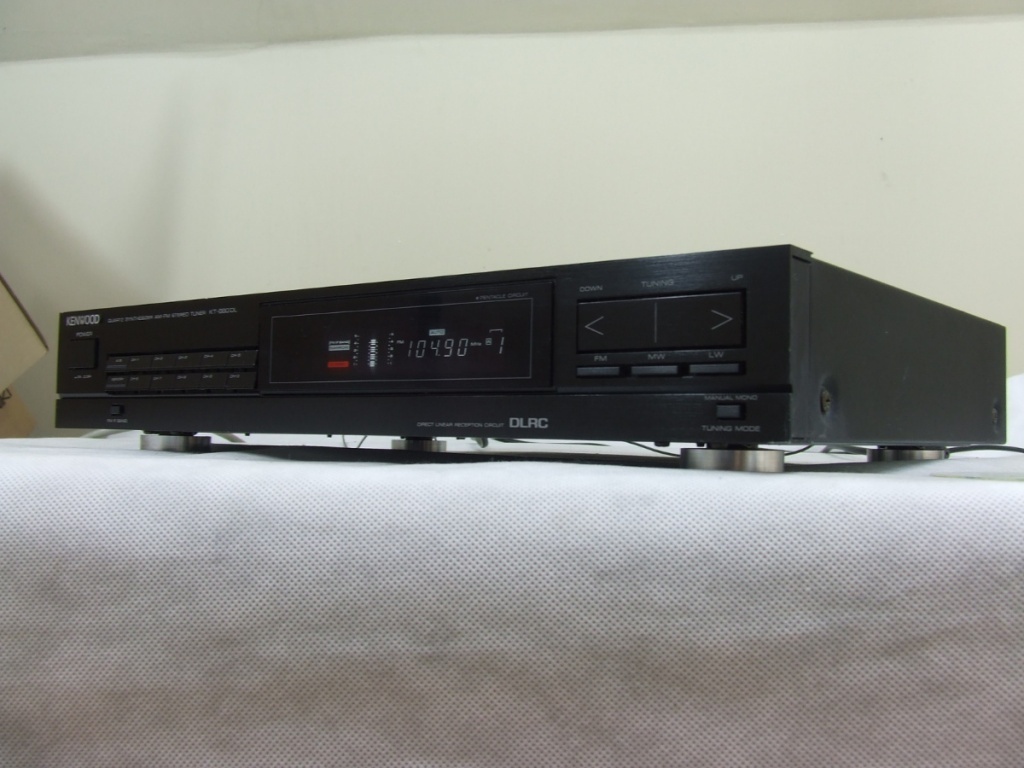

Arrivée bientôt d'un petit tuner Kenwood en complément de ma future chaîne Kenwood.
Un tuner radio à petit prix (29,99 euros + 15 euros de frais de port, origine Allemagne), le Kenwood KT880DL.

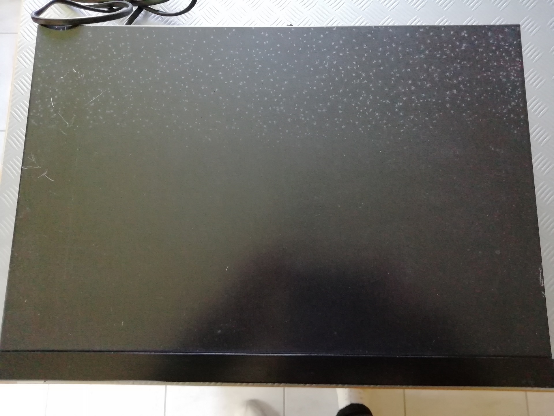

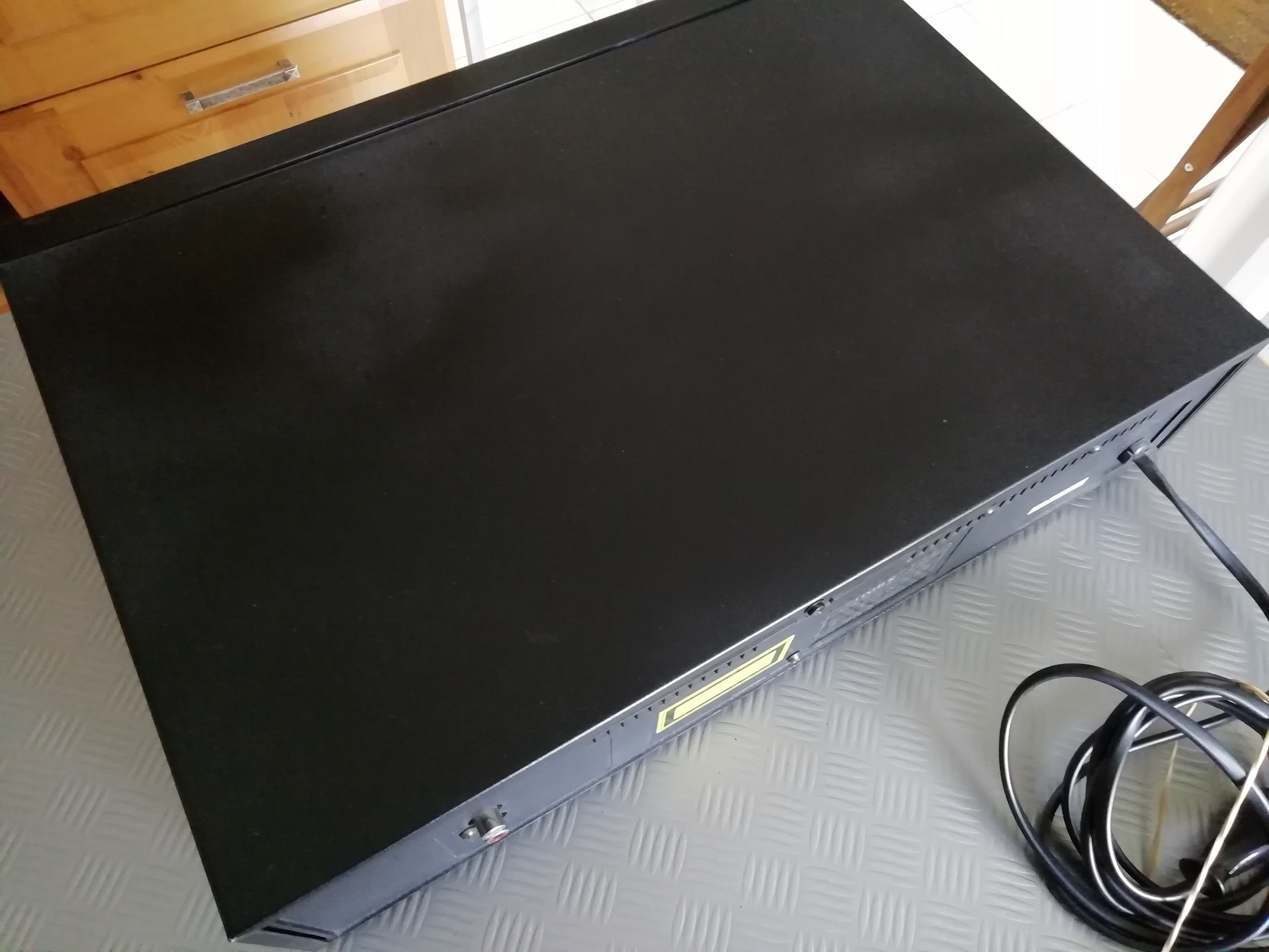

Séquence relookage de lecteurs CD
Histoire de refaire une beauté à mon lecteur Kenwood dp880sg et à mon lecteur Fisher qui viendront s'intégrer dans ma chaîne Kenwood, j'ai procédé à un laquage des capots un peu défraîchis de ces deux lecteurs. Pour ça, j'ai utilisé une bombe spéciale laque noire pour redonner du peps à tous objets de déco, y compris en métal. Bon, la technique du laquage à la bombe n'est pas si facile, mais le résultat est quand même pas mal pour redonner un coup de jeune à ces 2 lecteurs CD.
Avant application de la bombe de peinture
Sur le lecteur Fisher Sur le lecteur Kenwood
Après application de la bombe de peinture
Sur le lecteur Kenwood Sur le lecteur Fisher
