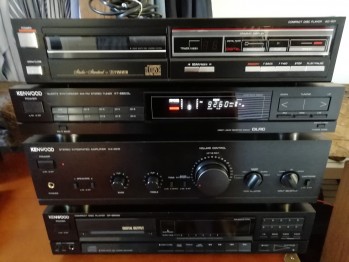

Arrivée ce matin du dernier élément de ma chaîne Kenwood, le tuner KT-880DL. Comme toujours, arrivé en super état, parfait.
Branchement ce soir pour faire plus ample connaissance.
C'est tout pour cette fois, maintenant je vais profiter de tous ces très beaux et très sympathiques matériels et souffler un peu. Mais attendez-vous pour les mois qui viennent à d'autres surprises.

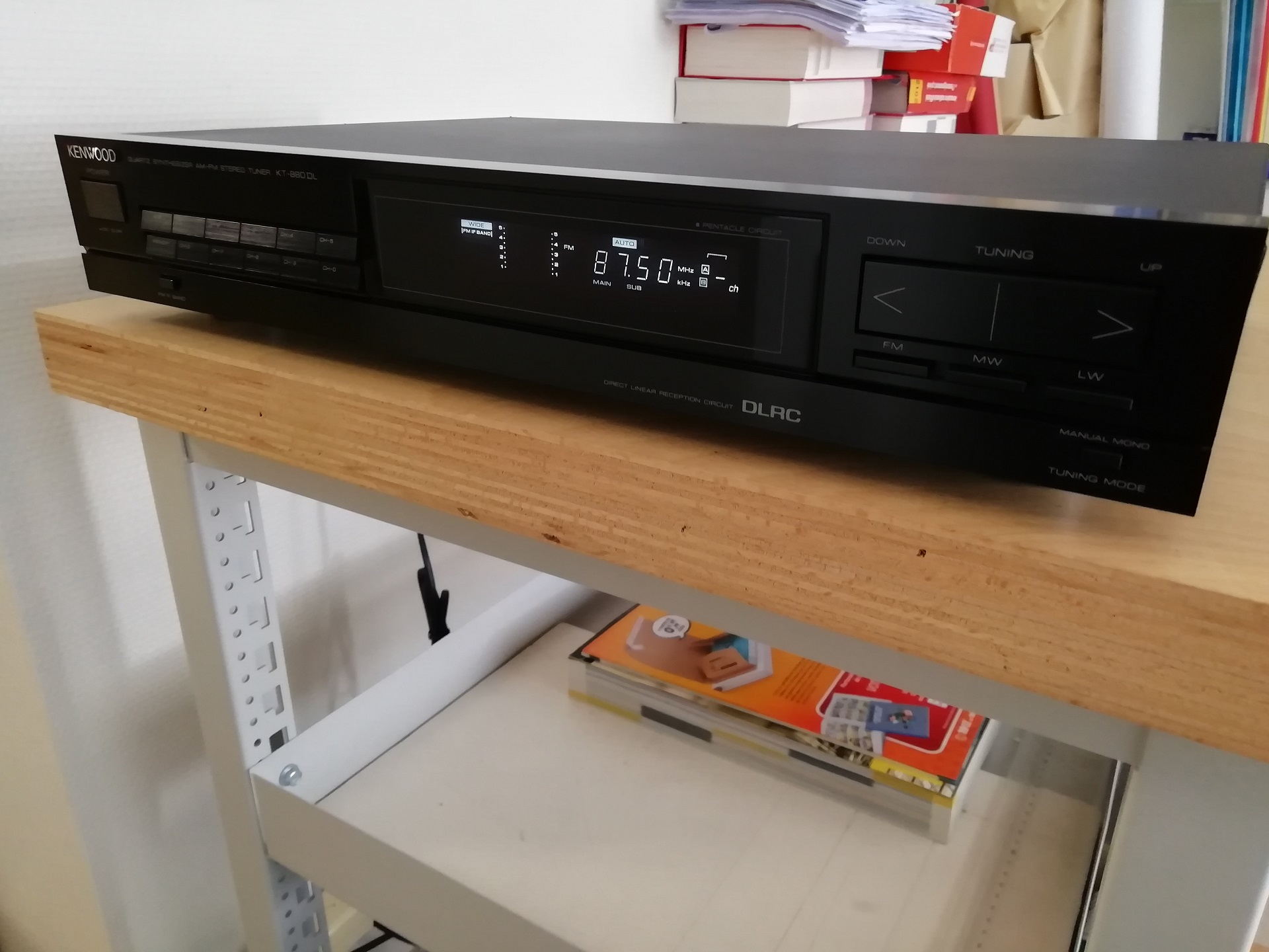

Le tuner Kenwood branché ce soir. Ce tuner a une excellente sensibilité, pas besoin de déployer des mètres d'antenne pour bien capter. Parfaitement assorti au reste des matériels Kenwood, mais c'était voulu aussi. Reste plus qu'à installer tout ça dans un meuble aux proportions suffisantes pour tout caser.

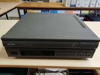

J'ai récupéré ce midi dans un point relais le lecteur laserdisc Philips LDP410 (acquis pour la somme modique de 22,50 euros) qui va me servir a peut-être sauver mon lecteur Sony MPD740.
Donc, dépeçage ce soir, je ne montrerai bien sur pas les images pour les âmes les plus sensibles.
En tout cas, il est massif ce lecteur, et il est lourd (presque 10 kg).
Je croise les doigts pour avoir un miracle.

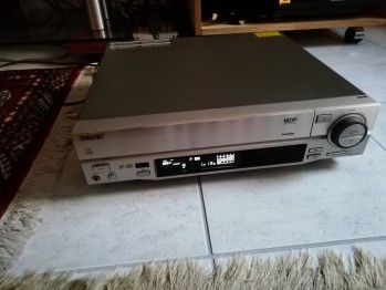

C'est avec appréhension et excitation que j'attendais de recevoir mon lecteur laserdisc Philips que je devais cannibaliser pour faire enfin marcher mon lecteur Sony MPD740. L'ayant reçu aujourd'hui, le suspense est monté crescendo dans la journée dans la perspective de savoir si j'aurais un peu plus de chance que lors de mon acquisition du Sony.
Donc, je viens de changer avec toutes les précautions d'usage, le bloc de lecture du Sony en lui substituant celui du Philips que j'ai démonté, j'ai réglé finement le palet presseur sur le Sony en le réglant exactement comme celui du Philips. Et puis vient le temps de savoir si l'opération de la dernière chance avait marché. Après avoir fait des tests concluant uniquement branché au secteur pour voir si un laserdisc était bien détecté, où j'ai vu que les plages étaient bien affichées sur l'affichage opérationnel, c'est avec la petite excitation qui monte, qui monte, qui monte, que je l'ai branché enfin sur ma TV avec la péritel. Puis, comme dit l'autre : "Et la lumière fut".
Capture d'une image sur le laserdisc "L'ombre et la proie"
Youpi, fiesta boum-boum, champagne pour tout le monde !
Bon, pour l'instant je n'arrive à lire qu'un laserdisc, pour les CD, ça a l'air plus délicat, mais il faudra que je visionne un laserdisc dans son intégralité pour être sur que tout fonctionne sur la durée. Mais déjà, quel soulagement et plaisir de le faire fonctionner.

Bon, c'est pas encore tout à fait gagné, au bout de 10 minutes, un quart d'heure, le lecteur décroche et plus d'image. C'est le palet presseur qui saute malheureusement, je l'ai déjà réglé 2 fois, il va falloir que je trouve l'astuce pour qu'il ne bouge plus. Peut-être même que je vais cannibaliser le palet presseur du Philips pour voir s'il tient mieux sur le Sony.
Donc, je vais être prudent avant de totalement crier victoire. Il faut que ce lecteur soit réglé aux petits oignons, il est très délicat le bougre.
Par contre, il ne lit toujours pas les CD.

Ça n'est peut-être pas encore tout à fait ça... Mais y a quand même du mieux!
Félicitations pour avoir su démonter le PHILIPS sans endommager quoi que ce soit et pour avoir su repositionner le bloc de lecture dans le SONY!
À te lire ça a l'air plutôt simple... Mais bon, la tâche était tout de même risquée!
En tout cas, pour un début, c'est bien joué! Bravo

C'est vrai, je suis assez content de moi, n'étant pas un technicien spécialiste en réparation, mais à force d'entrainement et d'un peu de logique, on arrive à s'en sortir même sans diplôme de technicien en électronique et mécanique. Et puis, c’est pas mal de s'en sortir tout seul.
J'ai procédé à d'autres réglages sur le palet presseur, ça a l'air d'être plus stable toujours sur le laserdisc "L'ombre et la proie". Je vais le faire tourner sur toute la deuxième face pendant plus d'une heure pour voir si ça tient.
L'image sur ce lecteur est pas mal du tout cela dit, peut-être légèrement en dessous de mon Pioneer CLD925, mais on obtient une image tout à fait correcte.
