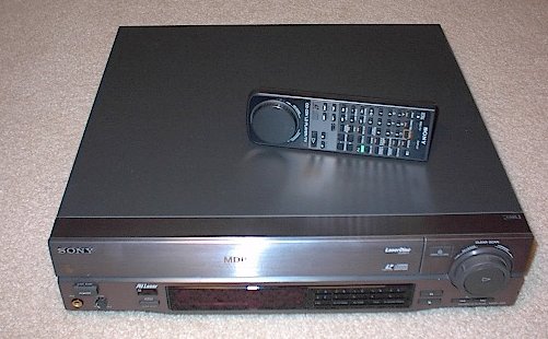

Cet après midi, j'ai ressorti un vieux lecteur tout déglingo que j'avais à la cave
Il s'agit d'un lecteur PAL Sony MDP 333 (Mon premier lecteur il y a une dizaine d'année :snif: )
Je le branche sur le secteur, j'allume et .... rien...
En fait j'entend un vieux bruit de moteur qui coince et puis plus rien...
J'ai démonté et j'ai suivi tous les conseils donnés ici :
- Nettoyage de la fameuse courroie : elle était bien crado et elle a retrouvé toute son élasticité après une scéance dans un bain d'alcool. D'ailleurs cette courroie fait pas mal de chose (Ouverture du tiroir, mise en place du mécanisme de lecture, ..)
De la à dire que c'est l'élément essentiel d'un lecteur de LD...
- Nettoyage de la lentille avec un coton tige
- Graissage de certains mécanisme, la ou la graisse d'origine n'était presque plus présente...

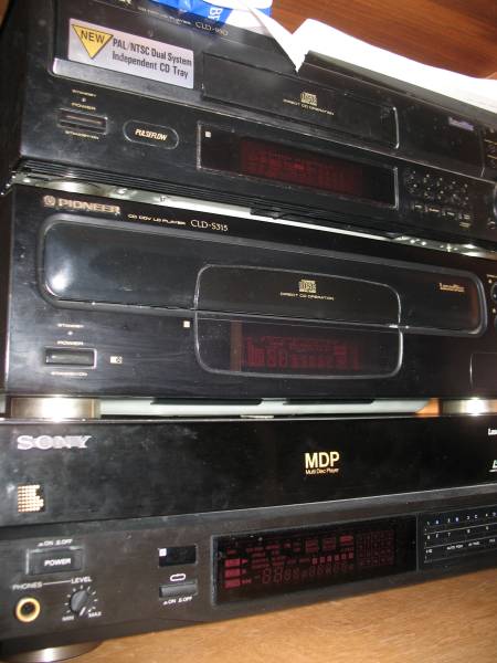

Je remonte, je branche et la ... Ca fonctionne nickel :beer:
Mon lecteur est de nouveau fonctionnel comme il y a 10 ans :mrgreen:
Durée de l'opération : moins d'une heure
Je l'ai donc rangé avec ses petits cousins Pionneer, dans l'armoire à lecteur :mrgreen:
En fait je vois souvent des annonces de lecteurs pour quelques € qui ont le tiroir qui coince ou des trucs du genre
Je suis sur que ça vaut le coup de les prendre et d'essayer de les réparer...
Ce n'est vraiment pas sorcier
