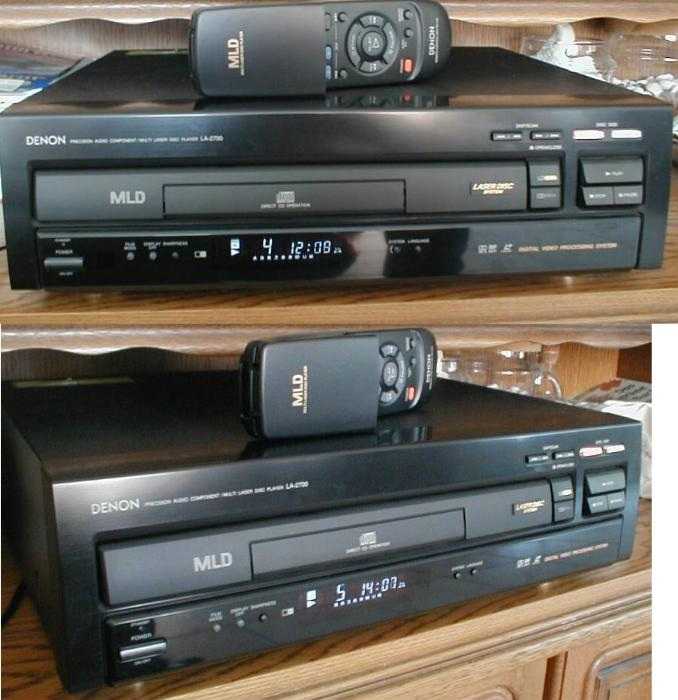

Le Denon 2700 est un Pioneer CLD-D515 avec une sortie AC3 RF, il est autoreverse, compatible PAL/NTSC donc c'est un très bon lecteur et en plus un des dernier modèle fabriqué en 1997, puis un belle gueule quand même.
Pour moi 150€ c'est le prix.

J’aurais plutôt fait passer le LA2700 pour un clone du 925 et donc le LA2300 clone du 515 comme le stipule Laserdisc Archive.
En conséquence Il y a de grande chance que les pistes analogiques soient lues par le LA2700 car le 925 est compatible.
Après rien n’empêche de poser la question au vendeur.

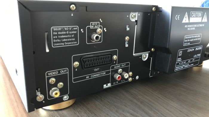

Re: Denon LA-2700...ca vaut quoi?
Je crois qu'a l'instar du 925 il n'a pas de mémoire de trame ni de sortie S-video .
Exact. Il est donc plus proche d'un 515. Bizarre leur construction de gamme à Denon à ce moment là! Si le LA2300 est un clone du 515 pourquoi avoir fait le LA2700 qui n'est pas le clone du 925?papynard a écrit : mar. 31 mars 2020, 11:05 Je crois qu'a l'instar du 925 il n'a pas de mémoire de trame ni de sortie S-video .
Bein oui je trouve ça bizarre moi aussi et surtout dans quel intérêt.macaddict77 a écrit : mar. 31 mars 2020, 14:05 Exact. Il est donc plus proche d'un 515. Bizarre leur construction de gamme à Denon à ce moment là! Si le LA2300 est un clone du 515 pourquoi avoir fait le LA2700 qui n'est pas le clone du 925?![]()
Il fallait surement payer plus cher pour une sortie AC3 RF et un look plus pêchu.
Pas de sortie PCM (opt/coax) non plus.
D'après ce qui est dit plus haut dans ce même fil, le 2700 est encore un clone du 515 mais avec une carrosserie de 925. Il s'agit donc à priori d'un 2300 remis à jour sur le plan esthétique, peut être ya t'il des composants électroniques modifiés (?), mais qui rend les mêmes services qu'un 515/2300.
Donc ça doit lire les pistes analogiques PAL primitives.
