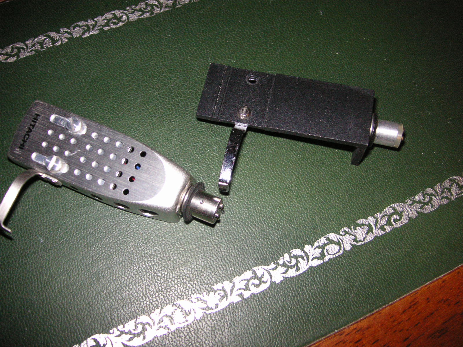

tenez pour info la cellule montée sur cette plarine est la monte d'origine
je recherche un porte cellule compatible avec ma platine 'photos dans les pages précédentes)
merci d'avance :beer:
Re: JVC LF-41 (distorsion lecture) (diamant/cellule HS??)
c'est pas un porte cellule standard que tu as ( comme photos ) ....spéciales comme Dual - BO ou d'autres ....va falloir voir chez JVC .
je te demonterais mon porte cellule afin que tu puisses me dire ce qu'il en ait :sifl:

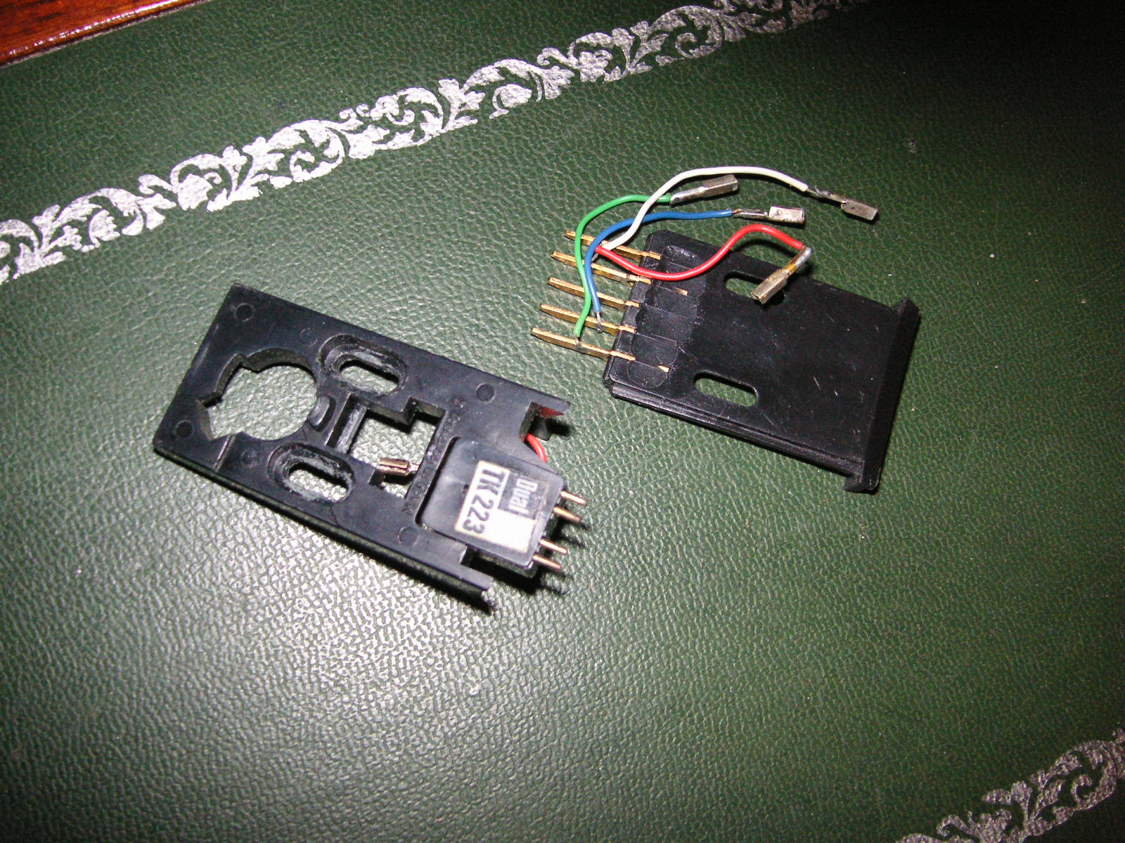

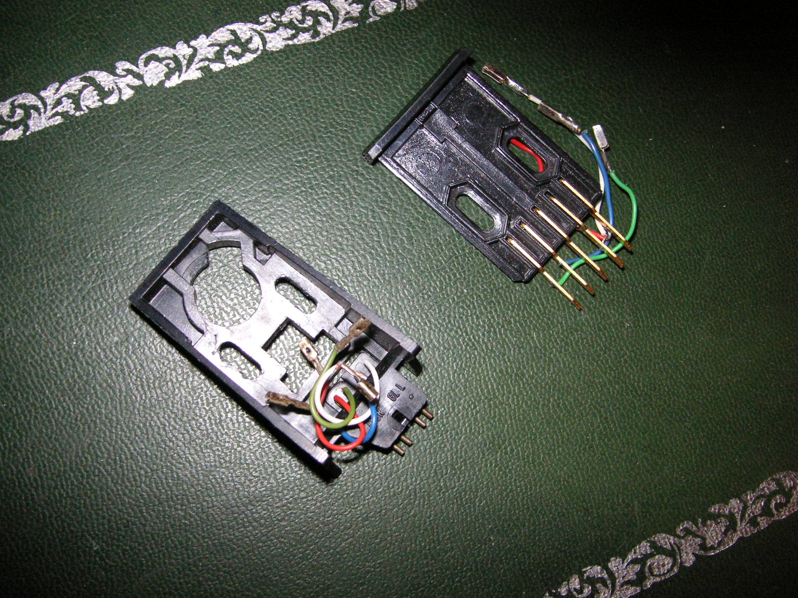

desolé, probleme de connexion, voici les photos de la cellule:
et ici:
donc j'ai branché:
- le fil blanc sur le code blanc
- le fil rouge sur le code rouge
- le fil bleu sur le code bleu
- le fil vert sur le code sans couleur?
je pense que j'ai bon non?
pourtant tjs le son en mono :heu:
