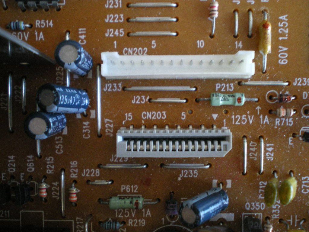

Re: Panne sur DVL 919E
Merci de tes réponses.stenaycoach a écrit :je viens d'aller voir je n'ai pas la carte d'alimentation, mais prends une photo des fusibles il se peut que j'en ai sur mes cartes
Je joins une photo de la partie de la carte Power contenant les fusibles claqués. Ils sont marqués en rouge. Ce sont les fusibles P213, P214, P612.
Il y a toujours une question, pourquoi on-ils claqués?

Sur la même carte Power il y a 2 'autres fusibles identiques mais en bon état. J'ai mesuré leur résistance qui est de 0.4 ohms pour chacun. Je vais essayer de trouver des fusible type en verre qui aurait les mêmes caractéristiques (intensité). Problème la place. Impossible de mettre des supports.
Je sais qu'il existe des fusibles à pattes , mais ou?
quelqu'un parmi vous aurait -il une idée ?
Merci encore d'avance à tous.
Ebay ^^ ou alibaba
Change aussi tes condos au passage ;-)
Tu n'as pas du chercher correctement, "fusible 1A 125V" : http://www.ebay.fr/sch/i.html?_from=R40 ... V&_sacat=0Diablotin a écrit : Je crois que malgré mes recherches je ne trouverai pas ces modèles de fusible.

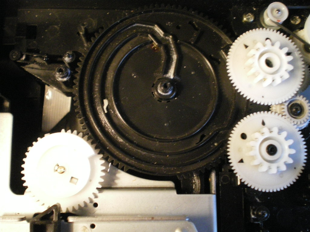

Merci de vos réponses.
J'avoue être un peu (beaucoup) perdu. J'ai absolument besoin de votre aide si je veux espérer venir à bout de cet appareil (Le dernier peut-être)
Voila ce qu' il en est:
J'ai monté la façade: sans plateau.
J'ai démonté le train de rouage : les deux grand engrenages blancs entrainés par le moteur d'ouverture des disques.
A la mise sous tension; affichage 'open' et le moteur tourne un certain temps, s' arête quelques instants puis recommence à tourner.
L' engrenage noir peut alors être actionné à la main et permet de commander le déplacement du chariot dans un sens et dans l'autre. Mais c'est très très dur. Il est impossible que ce soit fait par le moteur et les trains de rouage. D' ou ça peut provenir? Mauvais montage du chariot? . Le poids lors du relevage du rail est énorme.
Je n'ai pas touché à la parie arrière.
Il me semble que tant que je n' aurais pas résolu ce problème, je n'irai pas loin.
Franck
Franck
Bonsoir Stenaycoach.stenaycoach a écrit :salut
il faut vérifier si ton moteur tourne quand tu ne mets pas le tiroir. car je sais que si les engrenages ne sont pas bien mis en place manuellement avant la mise en route cela fausse tout le déroulement de la mécanique.
apres c'est vrai que sans voir le lecteur c'est pas évident...
Pourrais-tu me donner les informations pour positionner les engrenages des 3 roues blanches
autour de la grande roue noire ( voir sur ma photo)
Merci d'avance.
Franck
