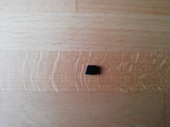

En voulant aller plus en profondeur dans le démontage de quelques éléments du lecteur pour essayer enfin d'arriver à lire des discs (aussi bien CD que Laserdisc), et malgré encore de nombreux essais infructueux, un minuscule ergot de quelques millimètres du bloc de lecture permettant à celui-ci de coulisser s'est cassé net, du coup je me retrouve avec un bloc de lecture inopérant, parce que ce n'est pas réparable malheureusement même avec de la colle. Sans ce minuscule bout de machin, le bloc ne peut plus se déplacer sur le rail de guidage.
Zoomez sur l'image pour voir le minuscule bout de plastique qui a cédé Du coup, à votre avis, ça coûte combien un bloc de lecture pour un mpd740 ?
Je refuse d'abdiquer avec ce lecteur, je l'aurai, je l'aurai un jour.
Quelle est la référence de ce bloc? Normalement tu devrais voir un Kxxxx
Pour ça, va falloir que je redémontre le lecteur. J'ai pas pris la référence, c'est vrai. Je vais regarder ça la semaine prochaine, ce soir, je laisse le lecteur se reposer de ses émotions.macaddict77 a écrit : dim. 10 mars 2019, 19:36 Quelle est la référence de ce bloc? Normalement tu devrais voir un Kxxxx

Bon, j'ai pas pu résister à redémonter encore un fois mon lecteur pour prendre la référence du bloc de lecture : KHS -130A.
Reste à savoir combien ça va me coûter cette affaire.

Ce qui est super con c’est qu’un autre problème s’ajoute à ton problème initial. Ça commence mal...pour un model à priori neuf!!
Maintenant que tu as la référence du bloc lance toi à la recherche de ce bloc.
Si tu ne trouves pas ou qu’il est trop cher, trouve un autre lecteur dans liste que t’as donner ryo-s qui dispose du même bloc pour le cannibaliser.
Surtout qu'en plus, je n'ai absolument pas forcé sur le bloc de lecture, et que j'étais plutôt délicat au démontage, mais cette petite pièce de quelques millimètres devait avoir un petit défaut structurel dans le plastique. C'est sur que trouver un lecteur pour pièces serait une solution.macaddict77 a écrit : dim. 10 mars 2019, 20:48 Ce qui est super con c’est qu’un autre problème s’ajoute à ton problème initial. Ça commence mal...pour un model à priori neuf!!
