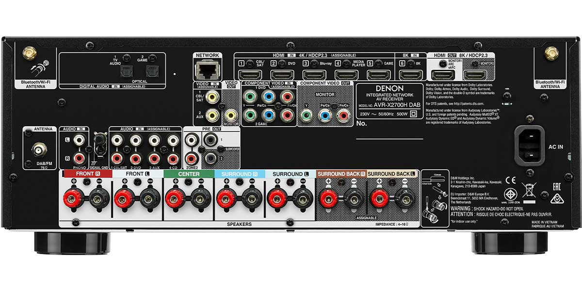

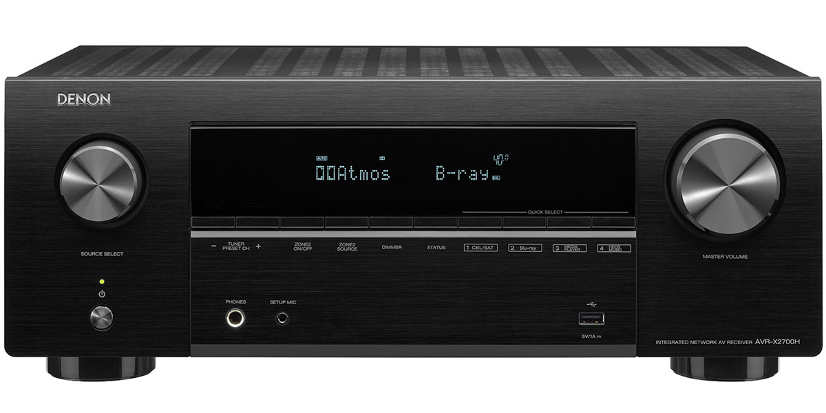

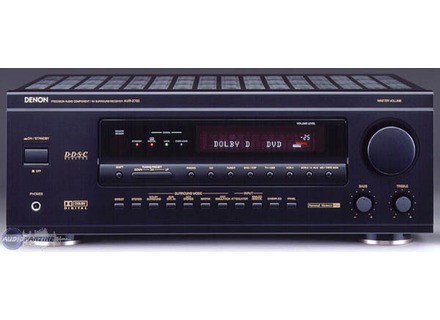

Re: Meilleure image sur TV 4K
C'est cette référence d'ampli Denon ci-dessous que tu as ? C'est vraiment une ancienne génération qui remonte à loin, j'ai moi-même un Denon avr3200 qui date de 1997, ça nous rajeunit pas.
ou c'est plutôt celui-là ?
Ah ok, c'est le DENON X2700H. Donc, en fin de compte, tu n'as pas besoin du Dvdo Edge ? Il y a même peut-être un upscalling intégré sur le Denon.
Normalement, sur tout scaler même intégré à l'ampli, il doit y avoir la possibilité d'upscaller le signal composite vers HDMI, ce serait étonnant ce bridage quand même. A voir si effectivement, dans les réglages de l'ampli, quelque chose empêche l'upscalling.
