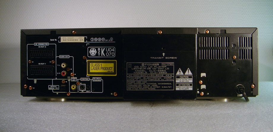

Salut à tous,
Je ne voudrais pas de donner de faux espoirs mais j'ai réussi à ouvrir un 2950 bloqué à mort. Tu pouvais bien essayer de tourner la roue avec sa courroie du bout du doigt mais rien à faire, il m'a fallut "passer par dessous" en démontant le panneau AV du tiroir après avoir déclipser la facade AV par le dessous. Certes, il a fallut forcer un peu le passage pour le tournevis mais aucunes trace n'est a déplorer sur le lecteur et il est reparti.
Mon tuto est en cours et j'attends des conseils pour la mise en ligne des photos (plus de 30 pour cette opération!!)
Avec une façade alu, cela me semble plus aléatoire car elle n'est pas souple comme sur le 2950, à voir....
Bye
