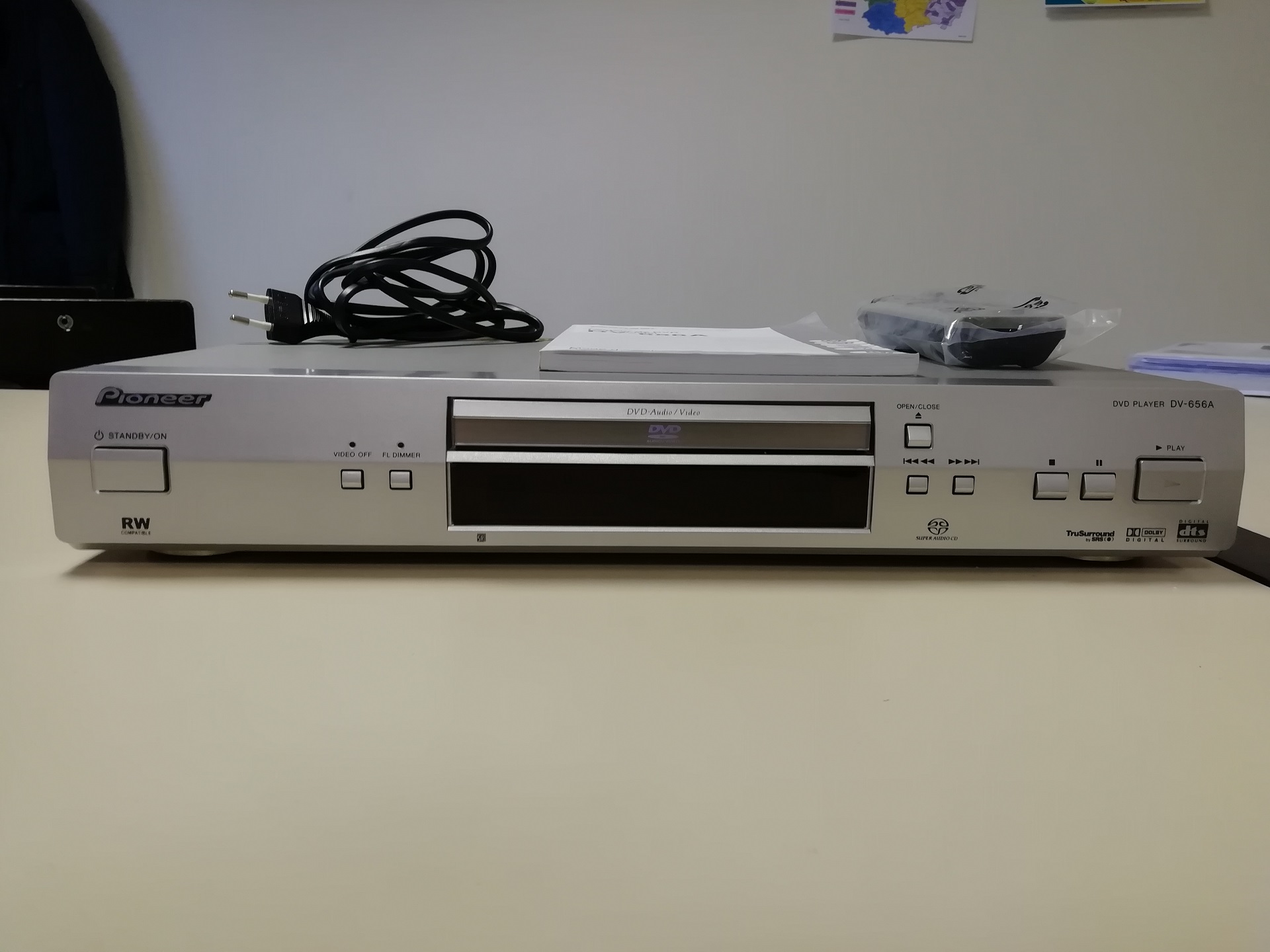

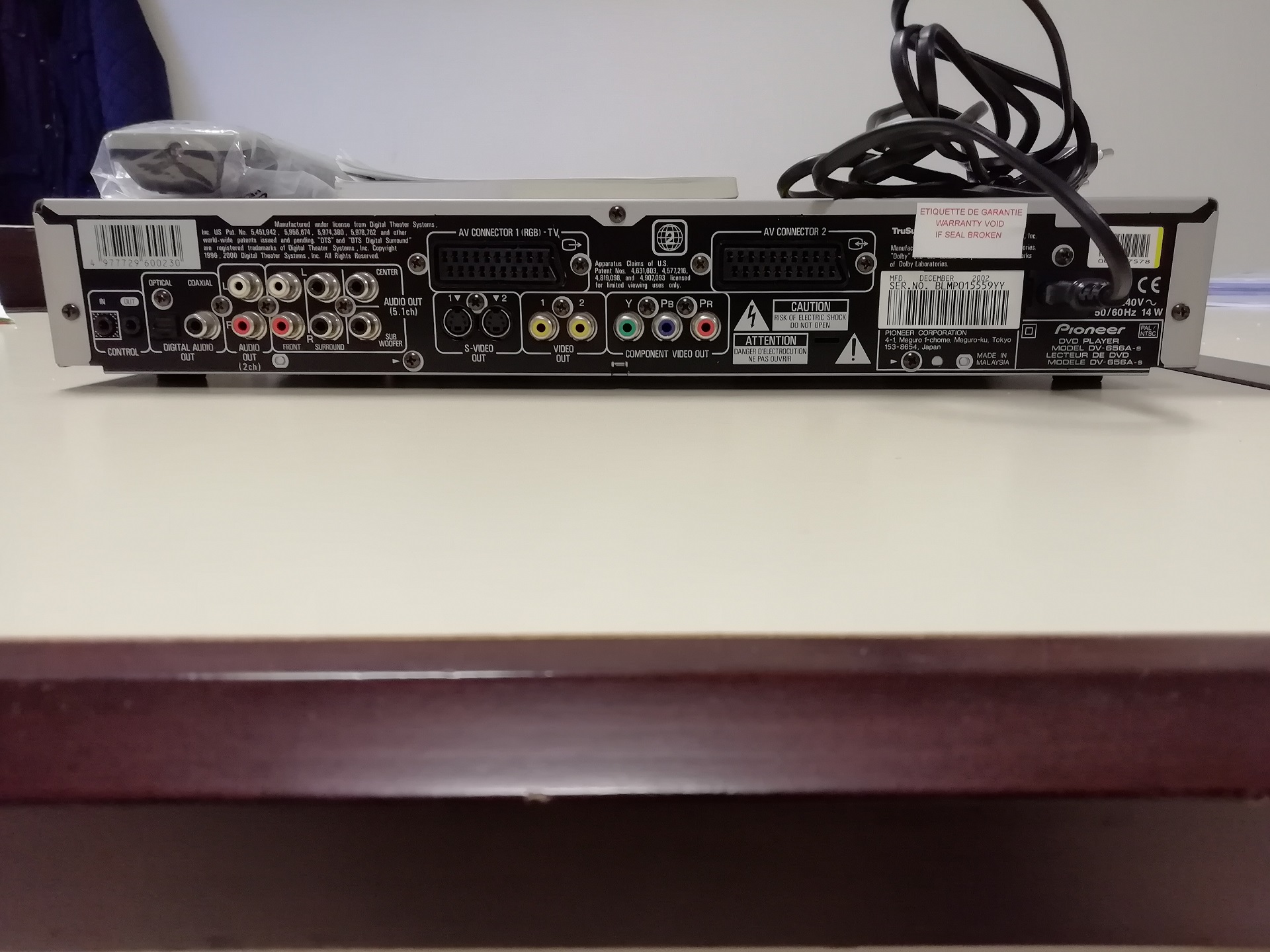

Le petit dernier arrivé pour s'intégrer dans ma chaine Pioneer série 3000. :rox:
Lecteur Pioneer dvd cd sacd Pioneer dv656a
Année de production : 2002
Compatibilité
Lecture DVD-Audio
Lecture SACD multicanaux
Lecture des DVD-vidéo
Lecture des VidéoCD
Lecture DVD-R/RW
Lecture des CD-R, CD-RW
Compatible MP3
Fonction Zoom
Compatibilité avec les flux numériques :
- Dolby Digital
- DTS
- MPEG
Interface graphique MP3 Navigator
- lecture, playlistes, programmes, répétitions…
- 250 répertoires + 250 fichiers possibles (.wav ou .mp3), avec affichage des noms 8 caractères
Fonction " smooth scan " (ralenti)
Affichage du taux de transfert
Connectiques / Divers
2 prises péritel avec Péritel 1 compatible RVB
1 sortie YUV
2 sorties S-Vidéo
2 sorties vidéo RCA
2 sorties audio RCA
1 sortie multicanale 5.1 RCA
1 sortie numérique coaxiale
1 sortie numérique optique
Circuits audios et vidéos
Tête de lecture à double diode laser
Convertisseur vidéo 27 mHz / 10 bits
Encodeur vidéo haute qualité :
- Fine focus
- Filtre numérique vidéo
- Contrôle de l’image (standard, cinéma, animation, plus 3 mémoires de réglages)
- Ajustements vidéo à 9 pas (luminosité, contraste, finesse et saturation)
Convertisseur audio 192 kHz / 24 bits
Décodage RF Viterbi
Servo numérique précis
Dimensions, poids et accessoires
Dimensions (LxhxP) : 420x93x267 mm
Poids : 3,1 kg
Télécommande réf. Vxx2800
Cordon secteur détachable

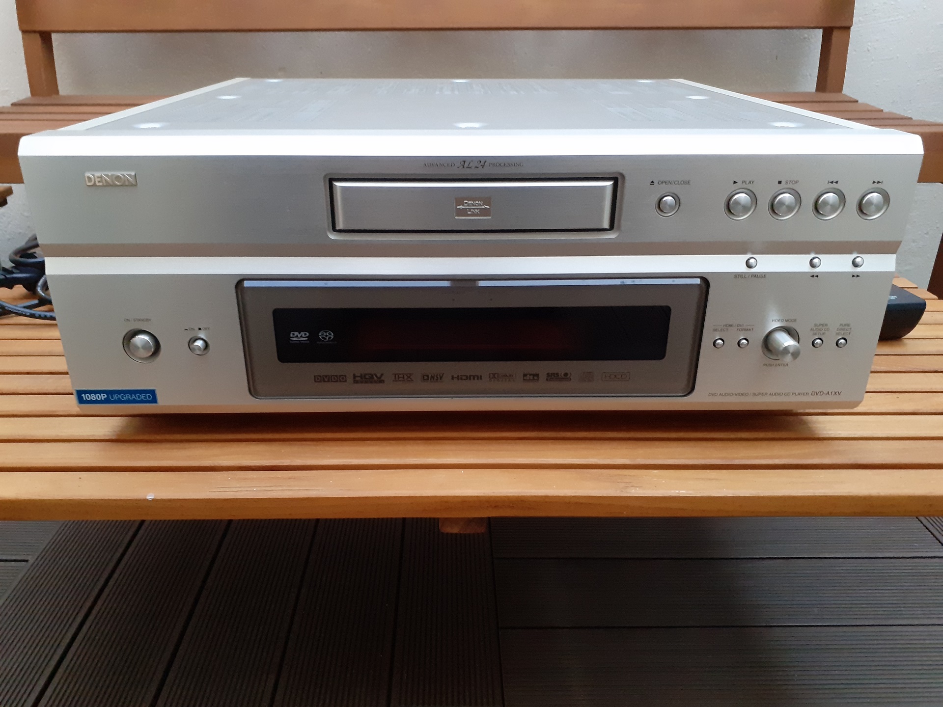

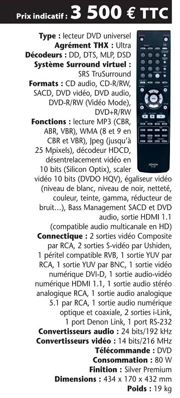

Mon dernier lecteur après une quête de plusieurs années pour l'avoir enfin à un bon prix. :rox:
Lecteur DVD Denon dvd A1 XVA
Les caractéristiques et le prix de l'époque à sa sortie en 2006 (version XV) et 2007 (version XVA)

Re: Les lecteurs CD d'un Jedi âgé de 1000 années laser
Vraiment très complet au niveau connectique :o
A quoi servent les deux ports FW400 ?
Les deux ports firewire S400 (ieee1394) servent uniquement pour l'audio haute-résolution. En théorie, ils véhiculent tous les flux haute résolution, PCM, DTS et Dolby jusqu'à 24 bits 192 khz, ainsi que le DSD en natif. Pour ce dernier, j'en avais déjà parlé dans ma présentation des lecteurs et des amplis équipés de ces sorties (à l'époque où ils en étaient équipés), c'est beaucoup plus tortueux et subtil qu'il n'y parait. En effet, dans les faits il y a malheureusement une conversion DSD vers PCM sur ces ports, même si la résolution est quasiment équivalente au DSD. C'était le cas entre l'ampli Pioneer VSA AX10Ai et les lecteurs Pioneer DV 868 avi et 989 avi qui procédaient à une conversion PCM en 2.0 en 32 bits 176.4 khz et en 5.1 en 32 bits 88.2 khz.
De ma propre expérience, puisque j'utilise ces liaisons au quotidien sur mes matériels, seules les sorties et entrées Denon Link RJ45 (génération 3) et les HDMI au-delà de la version 1.2 sont capables de véhiculer un signal natif DSD sans conversion PCM entre l'ampli et le lecteur. Et je confirme, et reconfirme que c'est bien réel sur ces deux liaisons.
Par contre le firewire est beaucoup plus ambiguë dans ce domaine et il n'y a jamais eu de vraie confirmation de la part des constructeurs d'amplis et de lecteurs que cette liaison pouvait véhiculer le DSD dans son signal natif sans conversion.
Si je veux utiliser cette sortie firewire, je pourrai en avoir le cœur net que si j'ai entre les mains soit le Pioneer VSA AX10Ai, le Onkyo TXNR5000E ou le Denon AVC A1XVA (suivez mon regard, lol). :mrgreen:
Pour l'instant j'ai deux lecteurs en ma possession sur lesquels je n'ai jamais utilisé la liaison firewire, le Denon dvd3910 et le Denon dvd a1xva (Edit : j'avais oublié aussi mon Pioneer DV868avis). De toute façon, cette liaison, même si elle était performante, s'était fait griller la politesse par la HDMI bien plus universelle et évolutive dès qu'elle est apparue. La firewire a vite disparu des matériels dès que la HDMI s'est imposée.

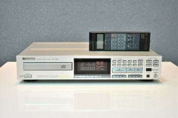

Acquis récemment, voici le très beau lecteur Pioneer PD 7050. :rox:
Spécifications
Disc format: CD
Digital converter: 2 x PCM56P-J
CD Mechanism: PWY1010
Frequency response: 4Hz to 20kHz
Dynamic range: 95dB
Signal to Noise Ratio: 104dB
Channel separation: 100dB
Total harmonic distortion: 0.0035%
Line output: 2V
Digital outputs: coaxial
Dimensions: 420 x 315 x 84mm
Poids : 4.3kg
Accessoires : remote control
Année de production : 1987
