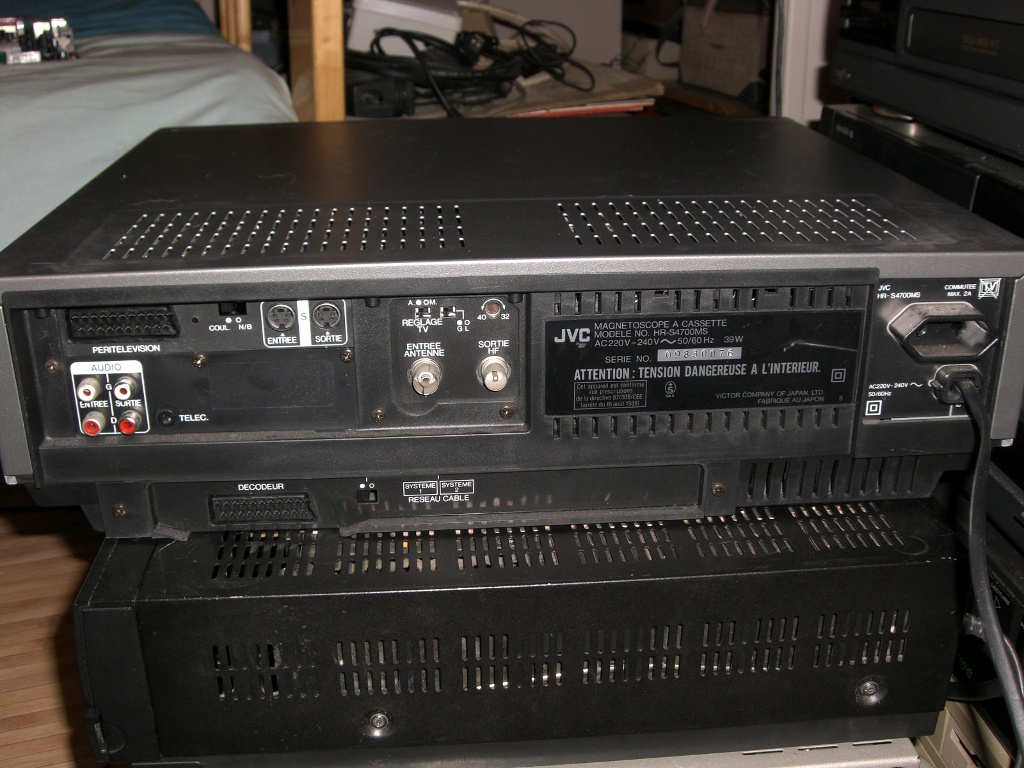

Tu as la photo du cul Waka ,j'aime bien regarder derrière moi
Re: SUPER ................VHS!!!!!
bien sur... je pense qu'on est suffisemment intime pour ce genre de faveur
donc, juste le temps de le prendre et de le retourné... et : voilà :)

pense tu que tes péritel sont S-Vidéo ?
ouip, ça marche aussi via les peritel
y'a un selecteur en façade qui permet soit d'utiliser uniquement les peritel en entré/sortie, ou d'entrer sur la prise s-video et de sortir via la peritel, et soit de rentré via la peritel et de sortir sur la prise s-video
comme ça, t'as tout les choix possible.
et il a une petite particularité, il peut transcoder les k7 pal en secam, mais pas l'inverse.
