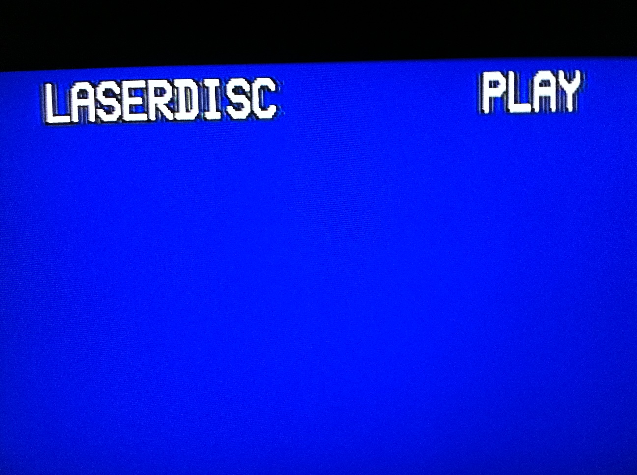

La photo sera exactement identique que la précédente: les barres sont blanches sur fond bleu.
Le problème est toujours le même. Je ne pense pas que se soit une question de résolution car j'ai changé: 720p, 1080 p, 1080i le résultat est le même. Avec un lecteur cld 310 il n'y a pas les barres. Je suis vraiment curieux de savoir d'ou vient le problème!!!

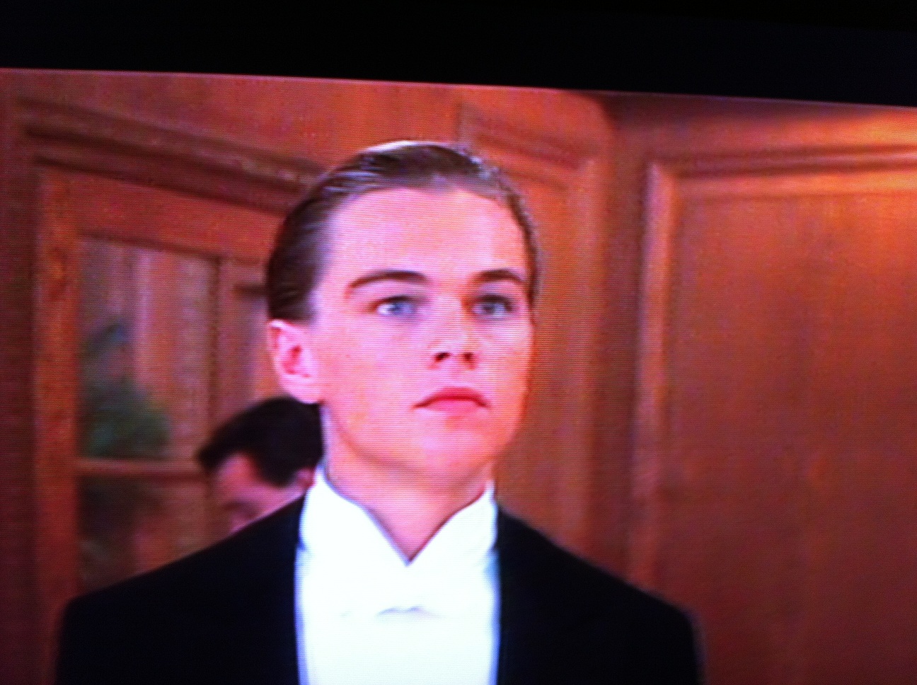

J'ai branché le cld515 sur le scaler en cinch (image avec les bandes) et via le splitter qui convertit de la péritelle vers hdmi 750p.
Avec le spliter il n'y a pas de bandes!!!
Re: problème technique
Par contre en péritel l'image est plus granuleuse qu'en cinch

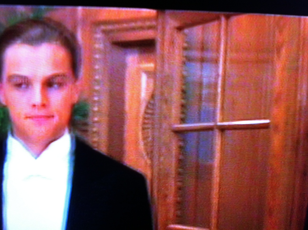

En cinch l'image est plus lisse, mais plus lumineuse qu'avec le 310. Finalement peut-être que les barres n'ont pas d'influence sur la qualité de l'image, et que cette dernière est de bonne qualité. Je cherche peut-être trop loin!!!
(La dernière photo vient du 515 en cinch. La précédente du 515 en péritelle via splitter hdmi)

J'oubliais le 515 en cinch (menu)

Ton scaler upscale largement mieux que ton splitter (heureusement) donc, si les images transitant en cinch vers ce premier n'apparaissent pas aberrantes, ne te prend plus la tête. Il se peut très bien que le problème ne se fasse que sur le fond bleu.
Malgré tout tu peux toujours faire un essai cordon péritel-> adaptateur péritel vers composite + RCA->scaler; tu en auras le coeur net après avoir comparé les 2 sorties de ton 515.

je suis daccord avec piopio , ta sortie cinch a un soucis . la sortie cinch ainsi que la peritel vehiculent un signal video composite qui est identique donc si ca marche sur le scaler , ca doit etre la sortie qui a un soucis. fait le test ci dessus avec l adaptateur ca devrait fonctionner
