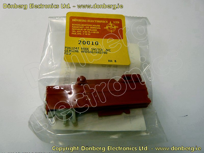

pour ce qui est du meilleur , je partirais sur un s-vhs , pour moi je choisirais le premier qui a le plus de chance d'avoir ete fabriqué avant d'etre arrivé sur du "completement jettable ! " , le s-vhs E.T. te permet d'enregistrer en S-VHS sur des k7 VHS ordinaires . Niveau robustesse mecanique je dirais le 560 sans hesiter , c'etait des tracteurs , increvable , reste a voir l 'etat des tetes.
Le mode switch est un interrupteur de position qui permet d'indiquer a l'electronique , dans quelle position se trouve la mecanique (attention ! jonathan a tout a fait raison , si tu fait tes essais capot ouvert , ton magnetoscope a toutes les chances de ne pas fonctionner , la lumiere ambiante va poser des problemes , et plus l'appareil est recent plus le phenomene se verifie )
cet interrupteur
switch mode.jpg (4.63 Kio) Vu 5270 fois
celui ci par exemple a une position bien particuliere , souvent il y a un repere ou un ergot qui permet de le caller par rapport a un repere ou un ergot qui lui se trouve sur la mecanique .berf si tu le demonte , tu doit le remonter ewactement dans la meme position
j'espere que tu arrive a peu pres a me suivre .... :o
nostalgique14
Messages : 619
Message par nostalgique14 »
petit complement
ceci est le mode switch du 560 :
celui ci se deplace de maniere lineaire alors que celui de la premiere photo est rotatif ! :prof:
