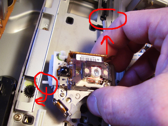

Bonjour à tous,
Suite à la panne de mon DVL-919, j'ai décidé d'acheter un CLD-515 sur ebay (mes critères: autoreverse, PAL/NTSC et AC3-RF).
Mais là pas de bol, le lecteur a eu beau être bien emballé, il y avait un bruit louche à l'intérieur...
J'ouvre la bête et là c'est le drame : le bloc optique c'est détaché du "rail" et au passage le moteur du bloc s'est barré (connexion arrachée) :cry:
N'ayant pas trop de recours (le vendeur a bien emballé son colis et je ne pense pas que La Poste prenne ça pour elle) je vais essayer de le réparer.
Certains ici on l'air très calés en la matière et ne sachant pas comment doit être installé tout ça j'aurai aimé un peu d'aide via des photos si possible.
Merci beaucoup :clindoeil:
PS: il y a également 2 petits engrenages en plastique dont je ne sais pas quoi faire...

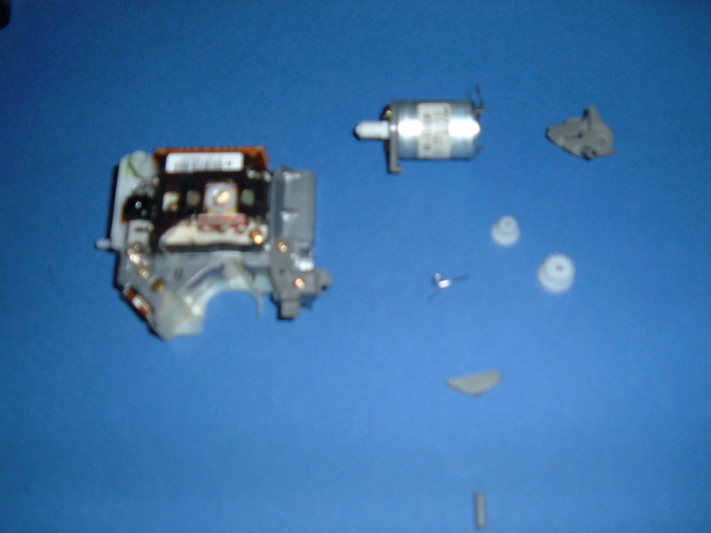

Voici des photos du drame :mur:

Salut, c'est dans cet état également qu'est arrivé mon 515 après une partie footbalistique des sous-traitants de la poste...Désolé de te l'apprendre mais ton bloc est quasi-mort....le moteur est parti avec des bouts de plastique constituant son support et le phénolique (nappe très fragile le reliant au reste du bloc optique) est arraché....Tu peux éventuellement jouer au puzzle avec les petits morceaux gris mais la nappe est HS à moins de la remplacer par des fils hypers fins, à faire si vraiment tu n'as pas de pièce de rechange.
J'ai pris des photos du démontage et remontage d'un 515 que je vais essyer de mettre ci-après.
Bye.

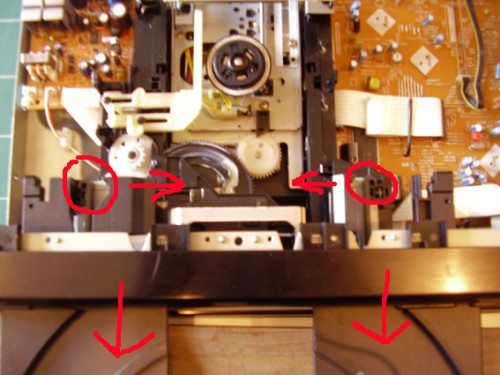

Bon, un mini-tuto de démontage / remontage du bloc optique du 515 en attendant celui plus costaud du 2950 tant attendu, !!!
J'espère que cela va le faire pour les photos ! Une binouze et on y va !
Deux solutions pour le plateau: on allume le lecteur, on éjecte et on débranche comme un gros gougnafié, et on attend que les capa de l'alim se déchargent quelques heures pour plus de sécurité, sinon, Dzzziii, patate !! Sur ce tuto, le lecteur n'avait plus sa courroie donc il s'est ouvert très facilement en tirant dessus.
Préalable: on ôte le capot du lecteur, très facile, pas de photos pour cela.

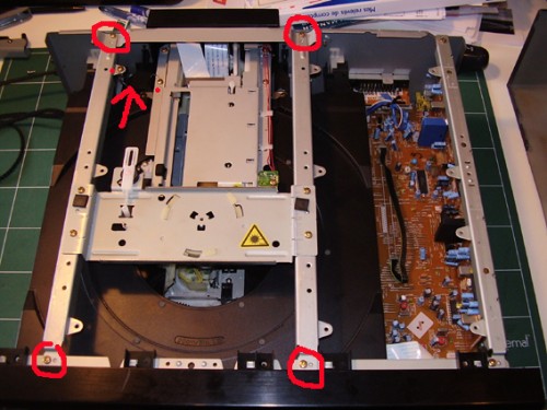

1) Dépose du presse-disque: les 4 vis cerclées rouge. La flêche: le petit fil de masse à retirer d'abord.
2) On déconnecte le fil de masse d'un seul côté.

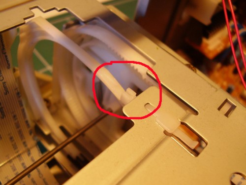

3) Manoeuvre pour déposer le plateau: les deux clips cerclés de rouge et ensuite on tire vers soi.

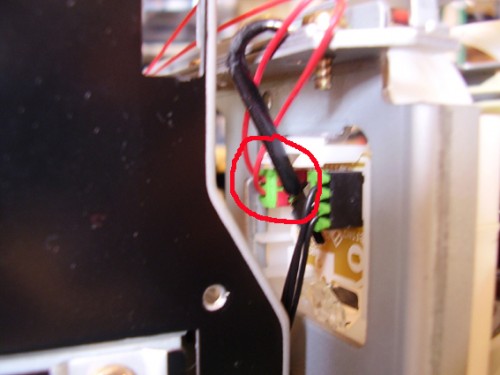

5) Connecteur du capteur présence disque, ne pas l'oublier au démontage comme au remontage !!

Enfin bref, le mal est fait, j'ai donc essayé de reconstituer le puzzle.
Au passage, j'ai retrouver une autre pièce : un axe metallique d'un dizaine de cm mais je ne sais pas quoi en faire...
Concernant le moteur, je pense qu'en soudant directement 2 fils du moteur aux "broches" correspondantes dur le connecteur ça devrait le faire (reste à les trouver).
Le plus délicat va être de replacer les axes des 2 petites roues dentées en gardant une bonne solidité.
Mais la grosse question est : la lentille fonctionne-t-elle encore ??
Pour l'instant : mystère :heu:

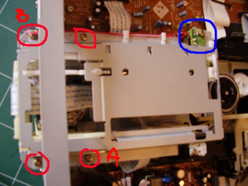

6) Dépose du rail supérieur (4 vis cerclées rouge)
A: Ne pas perdre le fil de masse B: Penser à replacer le serre-fil noir avec la vis à la repose.
En bleu: le capteur présence disque.

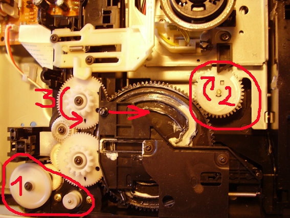

8) On en profite: 1- On nettoie la courroie 2-Cet engrenage doit revenir tout seul dans le sens horaire (il verrouille l'ensemble mobile en fin de cycle de chargement) 3- On tourne ces pignons dans le sens de la flêche et on dirige la pièce plastique vers la droite en même temps, toute la mécanique doit être entraînée jusqu'au verrouillage du disque (c'est un peu dur, vous verrez par la même la puissance qui passe par la courroie, elle doit être nickel !!

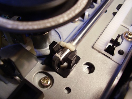

9) Clip du rail du bloc optique, on manipule doucement !!

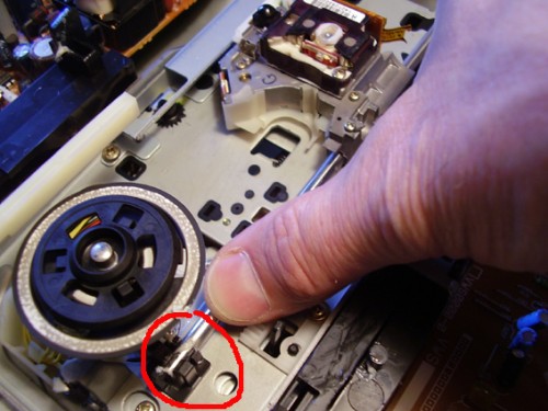

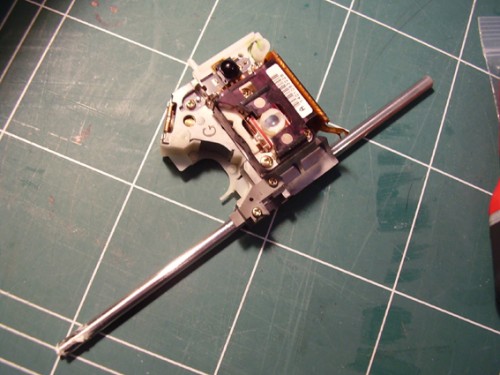

10) Vue d'ensemble rail / bloc optique. On engage le rail dans le bloc avant et on mène le tout à sa place.

11) Engager le rail en haut dans la partie plastique noir (le rail est creux pour que cet pièce entre) et ensuite sous le rail à gauche.
12) Clipser le rail fermement.
