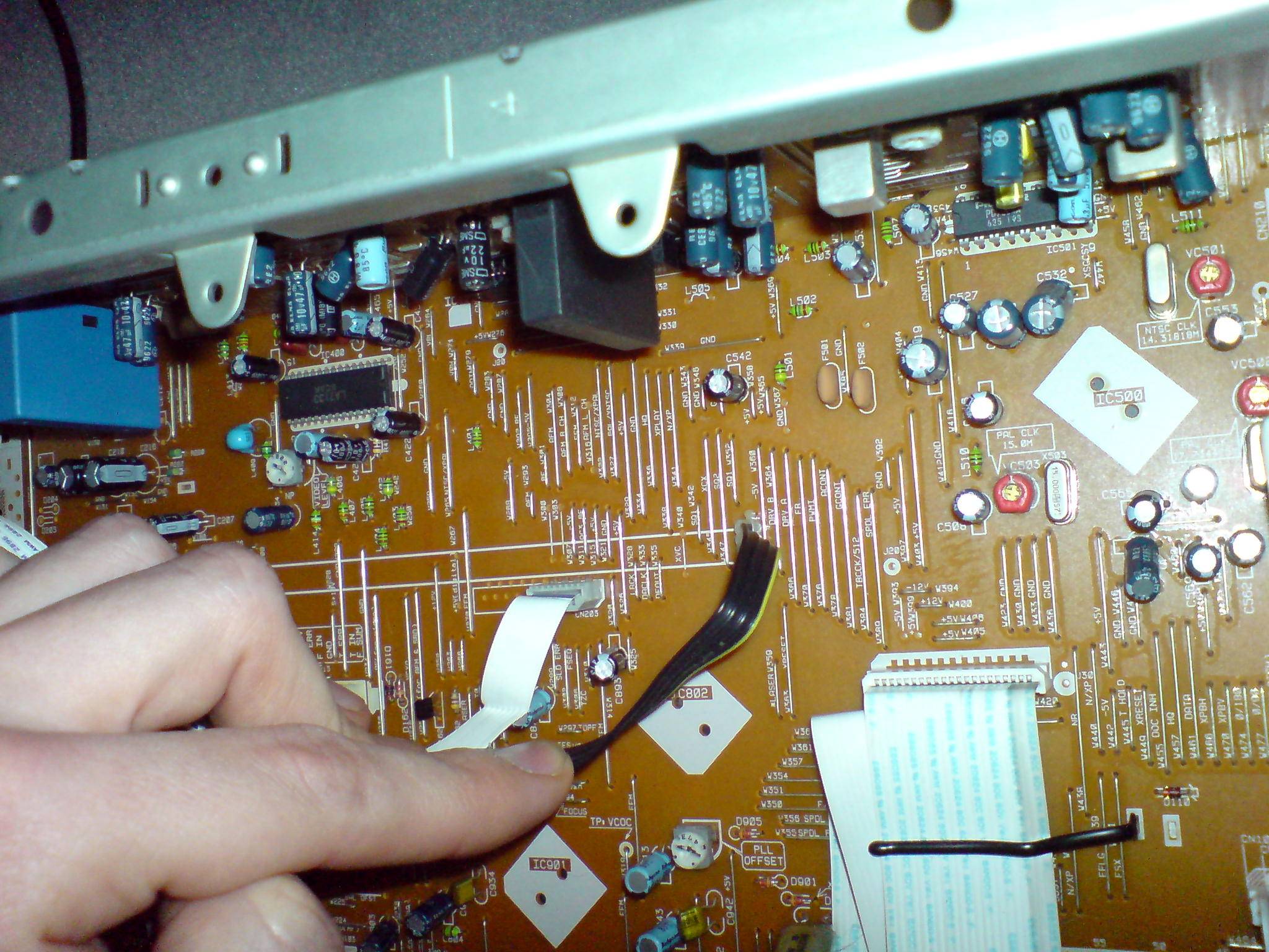

carte principale d'un 310F

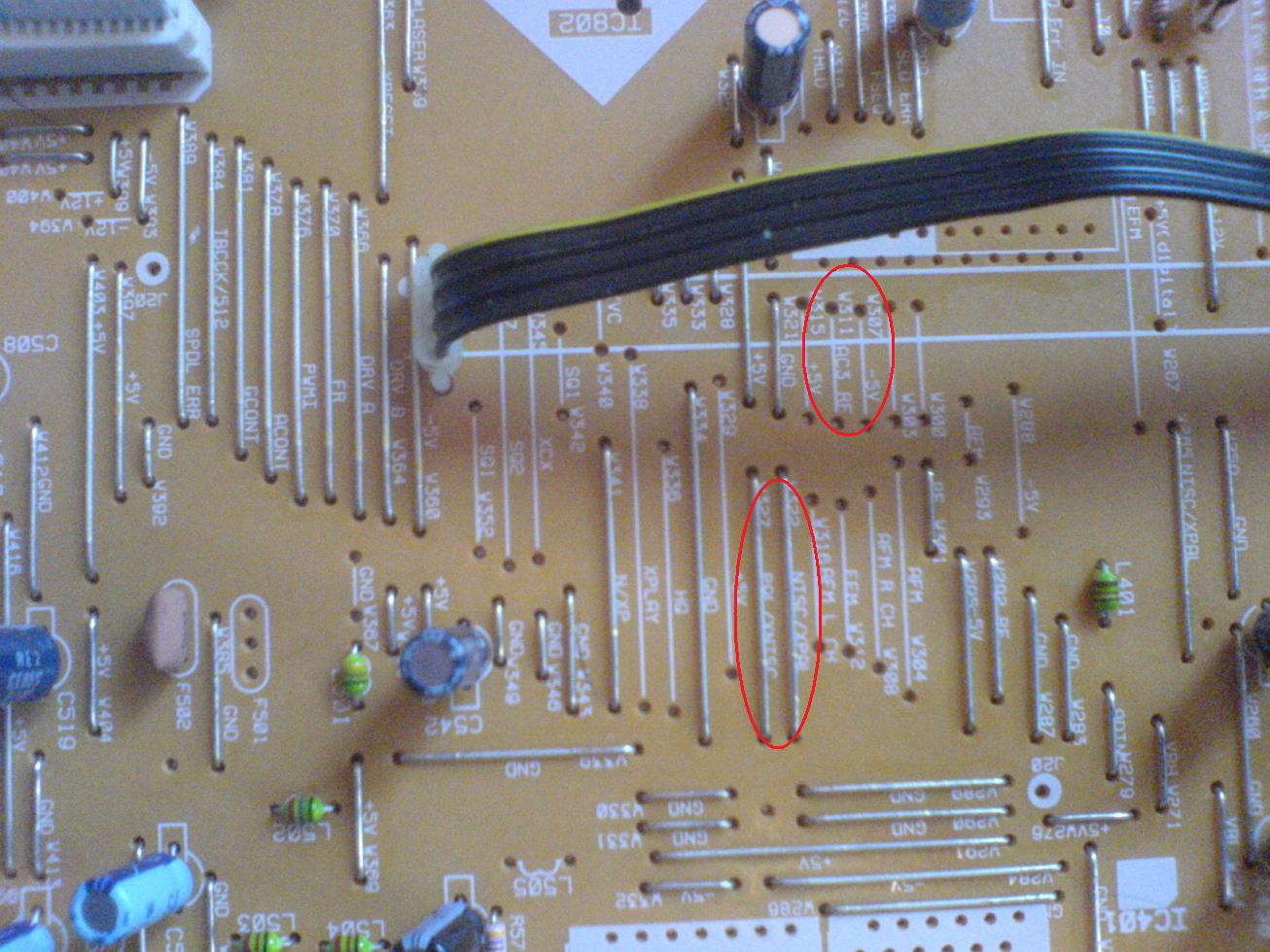

Vous le voyez, au W511 une mention AC3 RF, des trous, mais une absence de conducteur...
Et d'intéressants liens surnommés W322 et 327, "NTSC/XPAL" et "PAL/XNTSC"
Je suppose peut-être un peu simplement qu'il s'agirait de connections choisissant le signal de sortie, à savoir si le lecteur balance du PAL ou du NTSC en sortie. Mais il s'agit bien sur d'une supposition.

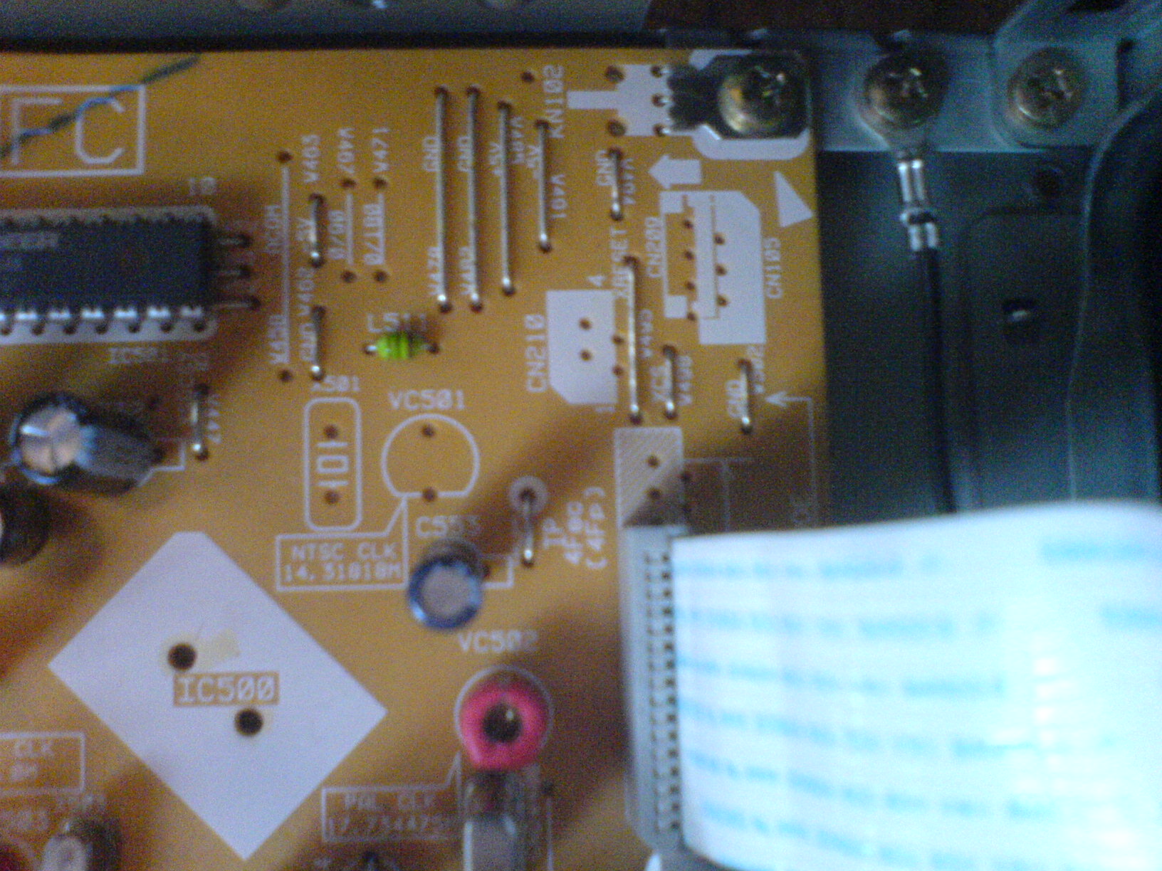

Deuxième élément, je note avec intérêt la présence du VC501 avec comme légence "NTSC CLK", composant non soudé, mais emplacement prévu.
Parralèlement, la photo le montre mal, mais le VC502 est quand à lui un "PAL CLK", et un deuxième "PAL CLK" existe en bordure de photo (on aperçoit que le CLK).
Bidule rose NTSC manquant ?

Enfin une dernière petite photo où l'on aperçoit mieux les W322/327, juste au passage pour montrer comme mon capricieux téléphone peut faire du bon travail quand il en a envie (oui l'autofocus a tendance a faire son focus sur n'importe quoi)
On notera sur cette dernière photo une sorte de potentiomètre (les noms techniques des composants m'échappent, je suis plus dans le bain), appelé Video level. A quoi sert-il ? Mystère....

photo nette XPAL/XNTSC, video  level

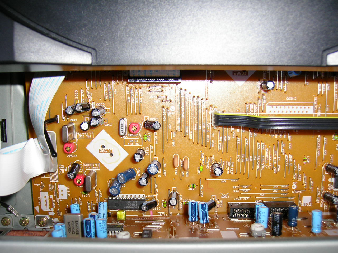

Bien le bonjours à nos amis russes de Discobol.ru (http://www.diskobol.ru/anatomy.htm) dont provient l'image suivante:
intérieur d'un 515
intérieur d'un 515
On distingue bien le bitognio rose qui manque sur la carte du 310, présent sur le 515 (-> support du ntsc).
La photo n'est pas de qualité suffisante pour scruter les moindres détails, mais je vois déjà une nappe supplémentaire et quelques composants sur le côté extérieur.
Et la carte mère semble parfaitement identique. Donc c'est déjà ça de pris!

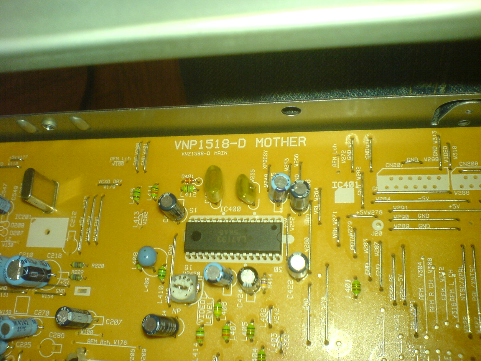

Première (bonne ?) nouvelle, la carte mère du S310F est la même que sur un D515-AC3, référence VNP-1518D :
Le quartz rose est bien présent à l'emplacement NTSC ...
... ainsi que le strap NTSC ...
... VWS1268-A est coché ...
... et le circuit AC-3 (applicable/adaptable à bon nombre de Pioneer), recto/verso :
Voilà, la carte-mère est la même, reste à savoir maintenant s'il faut reprogrammer l'EEPROM entre bien d'autres choses ...

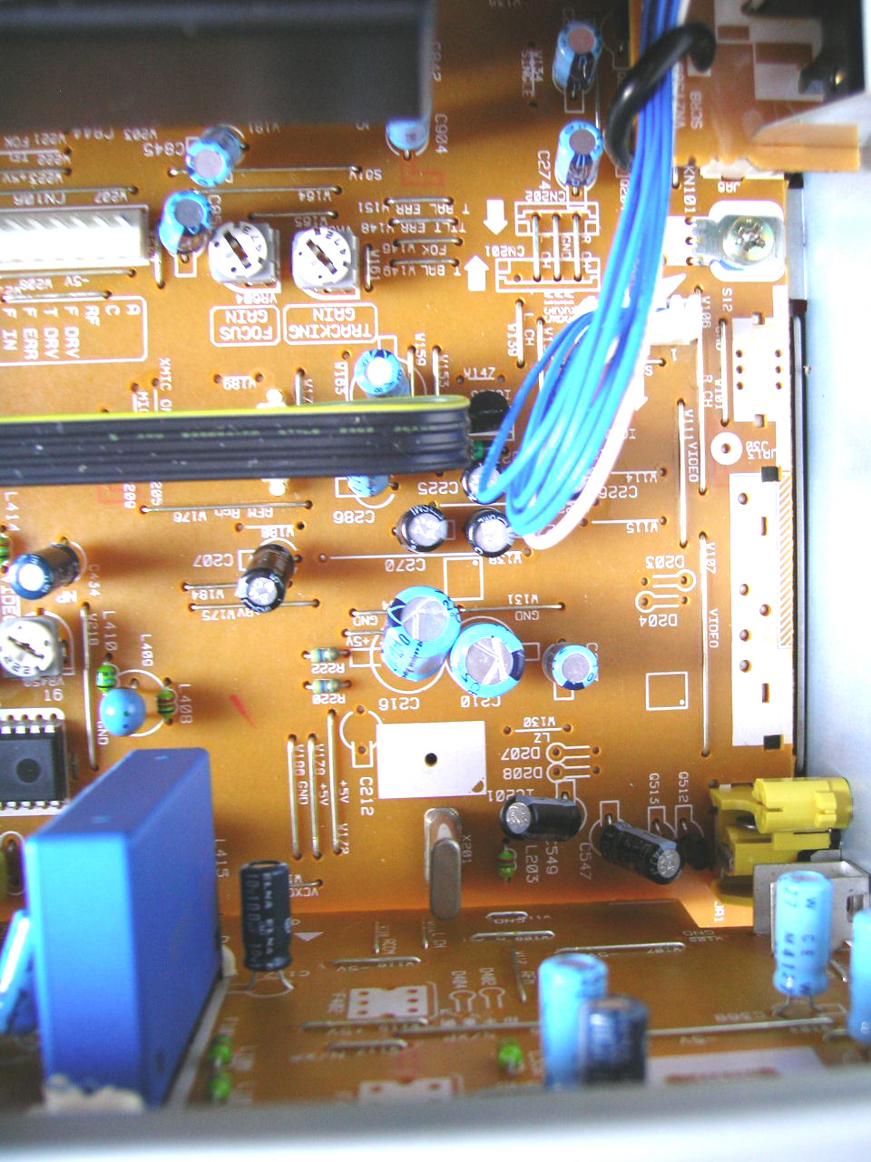

Voici deux photos de l'intérieur du CLD-S315,
je ne peux pas ouvrir le tiroir de la bestiole ça limite donc, en plus j'ai du mal à maîtriser mon APN pour les photos de près !
Enfin si vous voulez d'autres clichés n'hésitez pas à demander :
Et la suite de la carte :

MrDolby a écrit :Première (bonne ?) nouvelle, la carte mère du S310F est la même que sur un D515-AC3, référence VNP-1518D :
Merci de ton coup de main Mr Dolby!
La carte mère semble effectivement parfaitement identique, avec juste quelques composants en plus. C'est positif, c'est sur, mais par contre de là à savoir à quoi ils peuvent bien servir :o
Soulagement, ce que tu appelles le strap ntsc n'en est semble-t-il pas un: il n'est pas présent sur les photos d'alex et pourtant le 315 est compatible ntsc.
