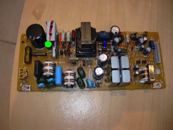

j en ai un deuxieme a depanner , il a l alim en panne et certainement un bloc optique
je vous met une ptite photo de l alim
je voudrais la remettre en route pour vous aider si un jour vous rencontrez le meme probleme
a priori elle est similaire a celle du cld-s310 mais j en ai pas pour faire l essai par contre si ca fonctionne c'est interressant de sacrifier un lecteur simple dont personne ne veux pour sauver un autoreverse

bon pour la reparation de l'alimentation du CLD-D515 (qui est valable pour le CLD-S320F donc certainement aussi le CLD-S310F)
symptome constaté : en branchant l appareil , rien ne se passe , pas de sifflement de l'alim , rien du tout
sur la photo ci dessus j'ai remplace la diode zener repere D3 (reperée en rouge sur la photo )pour le cld-d515 il s'agit d'une diode zener 18 volts 1 watt, elle etait en court circuit
ensuite j ai remplecé la diode zener 33 volts 1 watt repere D40 (reperée en bleu sur la photo) pour le cld-d515 , elle etait aussi en court cirtcuit
ensuite je change systematiquement les condensateurs du decoupage de la partie primaire , dans ce cas il y en a un repere C12 pour le cld-d515 ( repere en vert sur la photo) il s'agit d'un condensateur 1uf 400v que j ai remplace par un 1uf 450 v 105°
si vous voulez etre tranquil profitez en pour remplacer tous les condensateurs du secondaire , cela veux dire qu en gros vous pouvez tous les changer a part le gros en haut a gauche qui sert au redressement de la partie primaire :clindoeil:
