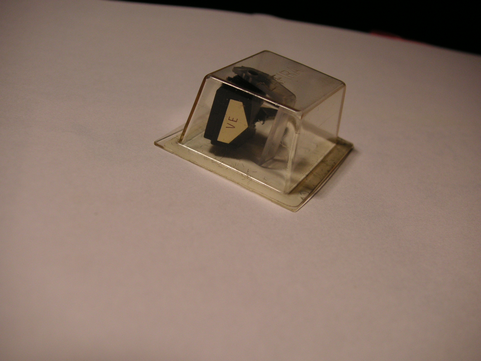

acheter aujourd’hui en brocante je la trouve très belle personnellement mais quand je la branche sur mon amplis j'ai un problème j’entends le sont très faible et je suis obliger de monter le sons et la qualité est très parasiter.
en cellule il y a dessus une Phillips 412 ces bien ?
pour le file de masse ou le brancher car sur mon amplis j'ai rien de prévu pour je crois et vous avez une idée pour le volume du son ?

Bin non tu n'as pas de bornes RCA "PHONO" au dos donc tu ne pourras adapter ta platine qu'à la seule condition d'avoir un adaptateur phono.....qui doit aller aussi avec ta cellule . J'ai publié le banc d'essai de la VE412 et VE422 philips quelque part dans un Post Platines disques .....excxellente cellule d'ailleur .
Pour l'entretien pas grand chose lorsqu'il s'agit d'un entraînement direct ( de l'huile fine sur l'axe ) tu dois vérifier la pointe du diamant et le bon contact de la cellule avec le bras (4 cosses et fils )
Pour la force d'appui sur le disque ( trés important pour ne pas bouziller le disque ) tu devisse ou visse ton contrepoids de manière que le bras (libre donc platine débranchée) soit bien horizontal en équilibre......délicatement à ce moment tu tourne le contrepoids et tu le mets sur 0 ( molette noire au bout du contrepoids ) ......puis tu tournes l'ensemble contrepoids et molette dans le sens des aiguille d'une montre pour le mettre sur 1,75 ( ta cellule ) ou 2 voir 2,5 grs pour une moins performante .
Pour éviter la force centripète ( force qui repousse le bras vers le pivot central lorsque le disque tourne avec la pointe dessus ), tu règle le bouton "traking" qui est prés du pivot du bras à 1,75 ou 2 ( comme le réglage de ta cellule) ou plus si autre cellule .
