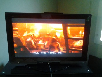

Depuis un moment, j'ai des problemes d'affichage avec mon decodeur cc ligitek Lg 400
Tous les sous-titres qui doivent s'afficher en bas a droite de l'ecran deconnent. Le texte est de travers et bouge, du coup c'est illisible et plutot penible.
J'ai essayé de modifier les options dans le menu mais rien n'y fait. Il est branche en s-video entre le lecteur et la tv. Est ce que ca peut venir du branchement ou c'est l'appareil qui est mort?

a quel moment se produit la panne , en debut d'utilisation ou au bout d'un certain temps ou est ce aleatoire ?

Non, c'est tout le temps, uniquement sur les sous-titres qui débutent à un endroit précis de l'écran

le symptome ressemble a un effet de drapeau , un pb de synchro peut etre.
soit tu as un circuit qui fait le con soit tu as un condensateur qui est hs .
tu peux tenter un truc , tu ouvre ton boitier , tu branche tout et tu le chauffe au seche cheveux , tu insiste un petit peu plus du coté de l'alimentation , attention de ne pas t'electrocuter .regarde comment ca reagit et tiens moi au courant

effectivement , ca ne coute rien d'essayer ,ca pourrait aussi etre une des causes ,je ne suis pas partis dans cette voie car le probleme est present qu avec certain sous titrage , cela dit j ai deja eu des choses bizzard avec des cables de mauvaise qualité

Bon ben j'ai quand même tenté le truc et ça n'a rien donné.
Je dois avoir un autre cable s video, ou je peux essayer avec la sortie composite, mais je doute que ça vienne de là vu que ça ne le fait qu'avec certaines positions de sous-titres.
J'ai fait 2 images pour vous montrer le probleme :
[edit] j'ai fait des tests plus poussés et ça ne vient pas des cables (meme probleme en composite). Par contre j'ai reussi a ameliorer un peu les choses en supprimant le fond noir sous le sous-titre. Ca tremble encore un peu mais au moins, c'est lisible!

essaie le seche cheveux

Je l'ai fait!!!
C'est ce que j'ai fait en premier... Sans succes
Enfin je pense avoir trouve un compromis en enlevant le fond du sous-titrage (l'inconvenient, c'est que sur fond blanc ca se lit mal)

ca fait penser a un pb de synchro
, apres ca va etre compliqué

peut etre un circuit qui pose probleme , apres faudrait des appareil de mesure , moins simple a gerer

comme on dit ..... la nuit porte conseil , une idee m est venue , as tu essayé ton decodeur dans un environnement different ( sur un autre ecran et avec un autre lecteur ? ) ?
