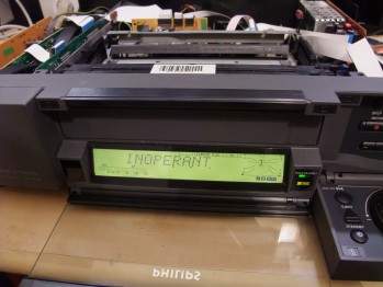

La cassette est avalée correctement mais ne démarre pas. On essaye de l'éjecter, il ne veut pas non plus. :heu: Le scope indique "Inopérant" à chaque touche pressée. :mur:
Après une minute on abandonne. Le gars me le laisse pour 3 euros. :pouce:
Retour à la maison, google est mon ami, ce message "inopérant" n'indique pas une erreur technique mais c'est un fait le message de la fonction "vérouillage enfant". :lol:

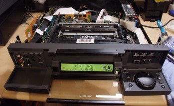

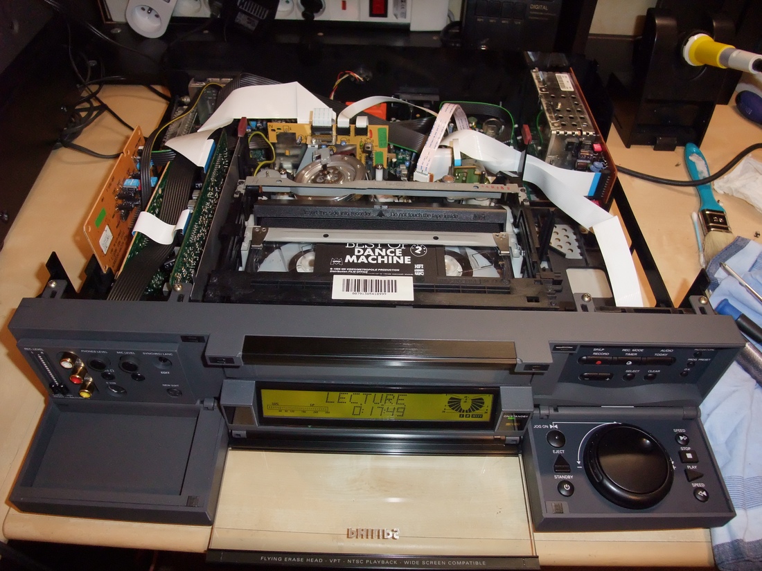

Bon mon magnétoscope fonctionne.
Quelques bémols :

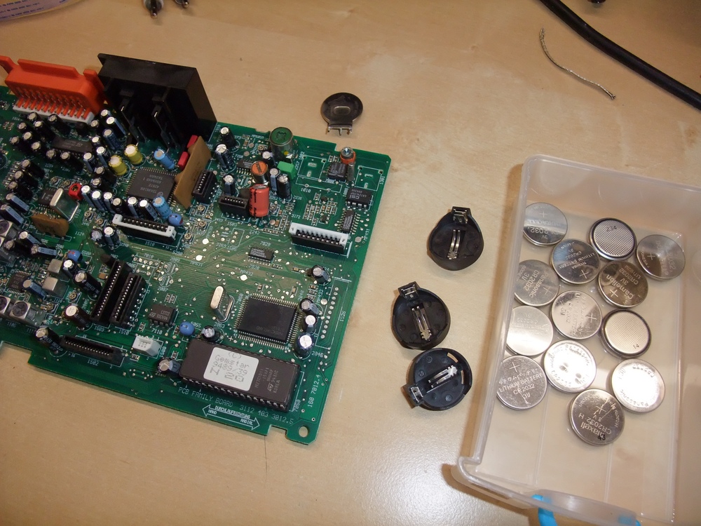

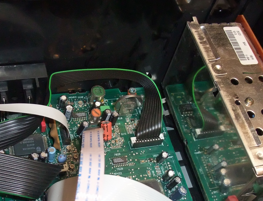

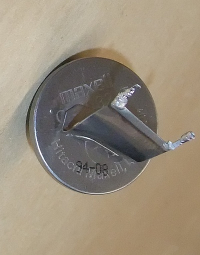

- Il faut que je change la pile CR2032 dedans, à chaque coupure secteur il se met en verrouillage "inopérant", me programme des enregistrements de manière aléatoire est l'année en cours devient 2074. :fonsde: 0V à ses bornes. Tu parles elle a du se vider car scope mis au placard pendant des années.
- j'ai du me coltiner à refaire plein de soudures CMS sur la carte afficheur car pas de rétroéclairage LCD au début ! Vive la bombe à froid !
- la RT520 ne me permet pas de manipuler l'ensemble des fonctions du VCR et notamment le menu OSD car ce sont les touches colorées du TXT qui servent ! :mur: :gourdin:
- IL EST LENT et COMPLIQUE à manipuler.
- j'ai pas compris à quoi servait le baragraphe de durée sur la gauche ?
- Le signe SVHS qui est constamment allumé en façade même si c'est une VHS dedans ! :lol:
Un IMMENSE MERCI a celui qui a scanné çà :bise: : http://michel92.free.fr/Schemas/Philips ... ive_tm.pdf

C'est du 3 volt et à 2,5 volt elle déconne ,alors à 0 volt :cry: merci pour les photos .
Re: Haut de Gamme magnetoscope
Pile remplacée.

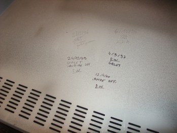

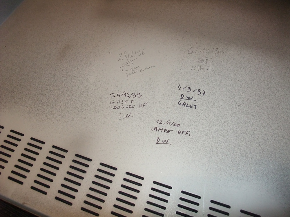

Aout 1994 !
Aout 1994 !
