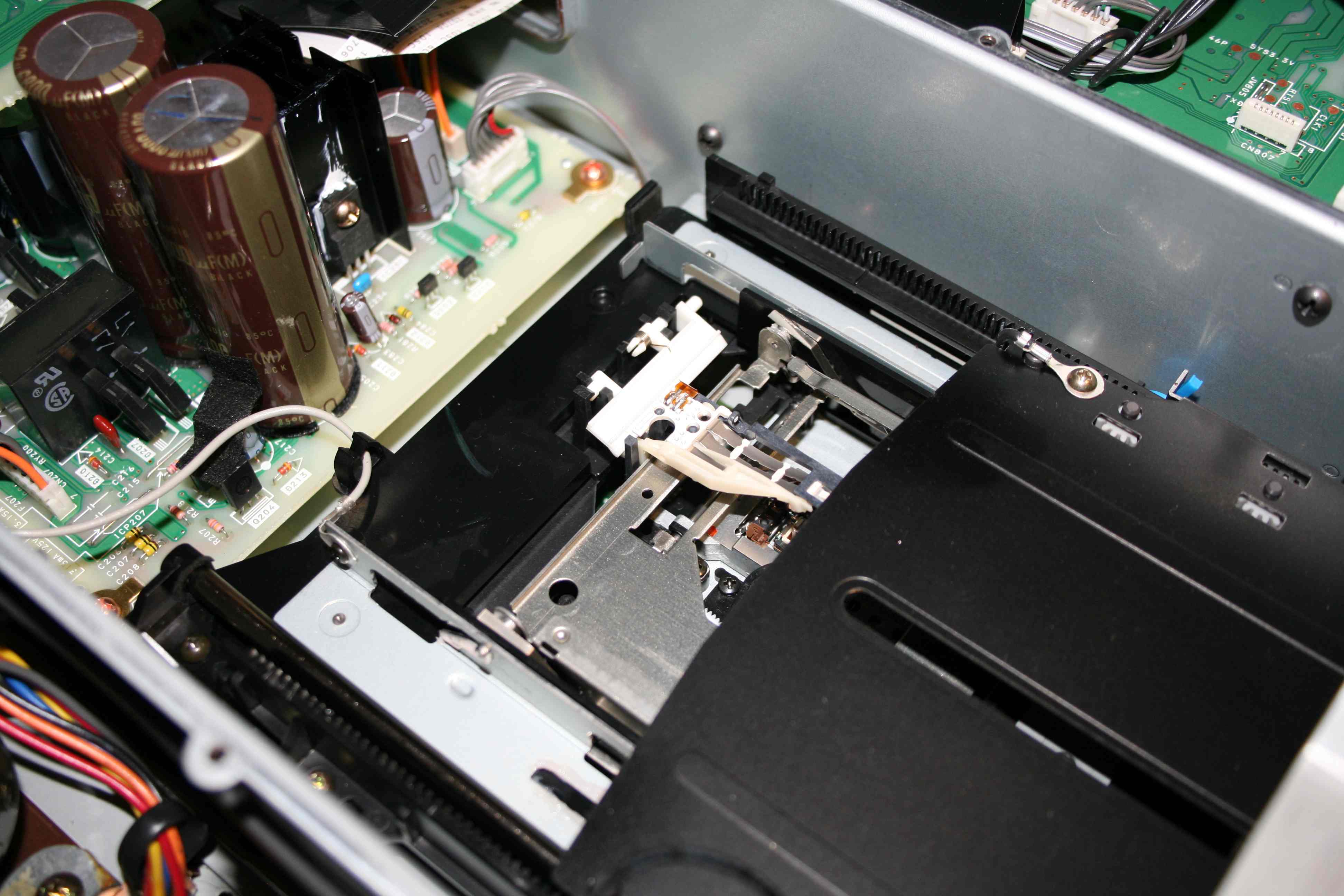

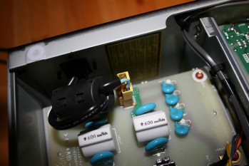

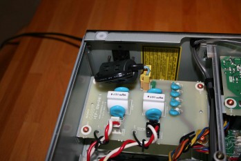

Voici quelques photos de la bestiole vue de l'intérieur.
Modifier le connecteur Alim sur Sony MDS-JA555es

Ben faut découper/percer la tôle du fond pour y mettre une embase. Perceuse/dremel requis.
http://www.audiophonics.fr/embase-iec-p ... -4329.html
http://www.audiophonics.fr/embase-iec-p ... -6842.html
Cependant, il y a l'air d'y avoir peu de place. Il te faudra sacrifier l'étiquette jaune dedans. De plus tu risques de perdre des inscriptions au dos de la platoche non ?

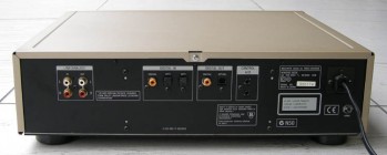

Pour ce qui est de l'arrière voici une photo du web, car j'ai remis la 555es à sa place! Sans dremel, çà va être chaud! Mon père en a une. Mais çà me taquine un peu de devoir la percer un peu. Et un connecteur IEC sans interrupteur cela devrais aller. Mais que fait-on de la masse?

Ben la masse elle va au châssis avec une cosse. Fil vert :
Re: Modifier le connecteur Alim sur Sony MDS-JA555es
Ok, je voyais pas bien où le fil vert allais....jonathanpatate a écrit :Ben la masse elle va au châssis avec une cosse. Fil vert :
