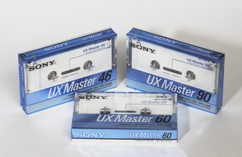

En type II, je crois que le modèle ultime de Sony est la UX-Master qui a été proposée seulement sur le marché Japonais. Grosso-modo c'est une bande d'UX-ES abritée dans un boitier céramique qui est similaire à celui des Metal Master. Modèle assez rare dans nos contrées:

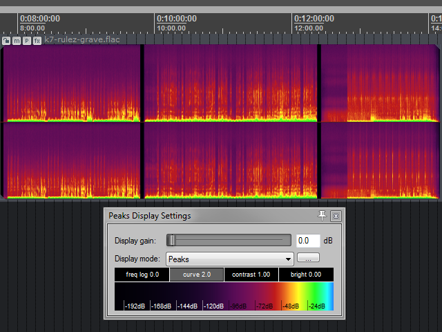

Sinon, voici le fichier (FLAC 24/96), dispo pendant 7 jrs: https://wsi.li/dl/TzqeW6D9Nmqryx9jf/
Le premier morceau est un extrait d'une numérisation en 24/96 d'une cassette préenregistrée relue avec Dolby B. Venue d'Angleterre, elle collait et a passé pas mal de temps à sécher (soleil, etc...). Le deuxième est un bout de vinyle récent juste enregistré pour la démo (DL110 + Quad 44 modifié). Le troisième extrait est une source numérique volontairement choisie pour son extension dans les extrèmes du spectre et non pas pour ses qualités artistiques... :mrgreen:
La cassette utilisée est une Maxell XLII-S NOS a peu près potable: si on est attentif, il y a quelques drops. L'acquisition de cette cassette a été faite en 16/48 depuis un 122MkII que je dois réviser (petite ronflette à 100Hz), Dolby C engagé.
La réalisation du flac a été faite en 24/48.
Je tiens à le préciser: aucun traitement ou filtrage que se soit en analogique ou en numérique.
Bon, on est pas dans le chirurgical du digital mais en 2021, le format tient quand même la route. L'affichage spectral montre le bruit quelque part en dessous des -75 dB (couleur prune).
