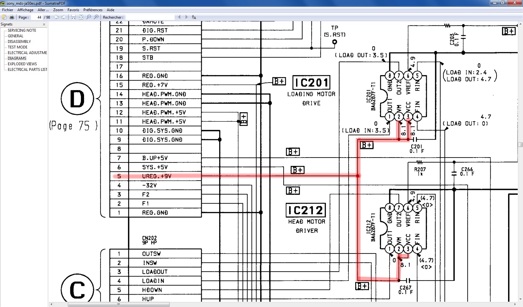

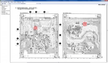

J'ai regardé vite fait sur le schéma, les deux moteurs incriminées sont commandés par des BA6287F (IC201 & IC212) qui ont leur alimentation commune : UREG.+9V.
Sur la DIG. board :
En mode voltmètre : voir si déjà ils ont bien un +8V sur leur broche 2 et 3. Prendre le châssis de l'appareil comme masse pour y relier le moins.
Si oui (+8V présent) alors problème sur la DIG. board elle-même :
- en mode multimètre : vérifier la sortie des signaux pour les moteurs sur les broches 1 & 7.
- en mode diode, vérifier continuité des broches OUT (1 & 7) de IC201 et IC212 vers le connecteur CN202 (9 broches vers la mécanique).
- en mode multimètre : vérifier la présence de la tension VREF (5V) sur la broche 6 de chacun.
- en mode multimètre : vérifier l'arrivée des signaux de commande du microprocesseur central sur les broches 4 & 5.

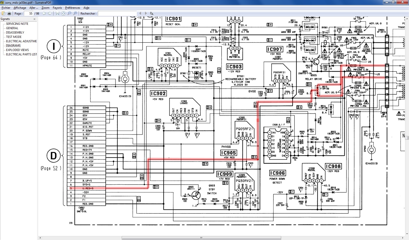

Si non, alors problème en amont sur la carte alimentation :
- en mode diode : vérifier la continuité des fusibles F904 et F905.
- en mode voltmètre : vérifier la présence de 8.3V en sortie de D915. Prendre le châssis de l'appareil comme masse pour y relier le moins.
- avec un capacimètre (si possible) : vérifier si le condensateur C929 de 22000µF est toujours bon.
Cela sera un bon début. Comment se servir d'un multimètre : https://goo.gl/EGQylz

Salut Jonathan, merci de ta patience, de l'aide et du temps que tu accordes pour m'aider à trouver et résoudre cette panne
J'ai suivi (enfin je crois) à la lettre ce que tu m'a demandé de mesurer, étapes par étapes. J'ai pris soins d'éplucher le manuel de service en complément des shemas que tu m'a fourni pour y voir plus clair, et surtout essayer de comprendre ce que je mesurais.. j'y vois déjà plus clair ! ;) merci !
Je te fais donc part des mesures que j'ai obtenu, certaines ne correspondent pas avec ce que tu m'avais indiqué, je pense que tu y verra aussi peut être des valeurs incohérentes en amont ou en aval des différent composants mesurés, je te pris de m'excuser et d'être indulgent car il est plus que possible que ce soit à l'origine de mauvaise mesure provenant de mon niveau de débutant, malgré tout un grand merci, j'en ai appris bien plus en étant mis directement dans le bain par toi et tes Infos que part un an avec des profs de techno.
PARTIE CARTE
-Pour Ureg +9v = 7,3v (jai galeré à trouver la bonne source, mais celle ci semble être la bonne )
- vérif 8v sur broche 2 et 3 (testé 2 fois)
IC201= 7,47 et 7,47
IC212=7,23 et 7,21
A noter qu'en mesurant j'ai involontaire fait un contact entre les broches 1 et 2 de l'IC201, et ça mis le moteur du plateau en marche...Malgré tout ça ne réagissait pas depuis le panneau de commande) je te transmet l'info, on sait jamais.
- Test Signaux sur broche 1 et 7 (j'en ai bavé pour atteindre l'IC212 sous tension)
IC201= 0,34 et 0,34
IC212= 7,4 et 0,016
-teste continuité en diode vers les 9 broches
IC201= OK pour les 9
IC212=OK pour les 9
- Vérif présence VFE (5v) sur broche 6
IC201=0,3
IC212=7,47
-Vérif arrivé signal commande depuis processeur sur broche 4 et 5
IC201= 4,7 et 4,7
IC212= 4,7 et 4,7
PARTIE ALIMENTATION
Pour les fusibles test en diode j'ai obtenu une série de chiffre jusqu'à un niveau "1" j'imagine que c'est normal ? ( ça m'a fait ça pour les test en diode)
Même résultat donc pour les fusibles F904 et F905.
Pour le D915 dont je devais vérifier une mesure à 8,3v ( je pense l'avoir bien prise, est ce normal que j'obtienne des mesure à 0 sur les broches provenant des fusibles f904 et 905? ), bref broche de sortie (celle du milieu 7,4v.
Enfin le condo C929 je ne suis pas équipé pour le mesurer.
Voilà voilà, en espérant de pas m'être trop gouré dans les composant mesuré, j'ai vérifié par plusieurs fois, parfois en galèrant, mais ça me semble être bien les mesures que tu m'a conseillé d'aller voir.
Encore merci de ton aide.
En espérant que tout ces chiffres obtenu vont de ton côté t'éclairer sur la panne que présente la 50es. J'ai envi de dire que le IC201 est rincé, mais dans l'ensemble je trouve que j'obtiens des mesures plus petites que prévu, donc peut être que ce fameux condo c929 est un peu claqué..

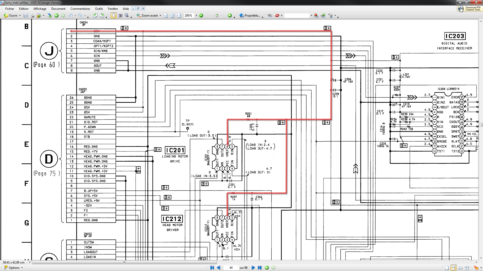

Re: JA50ES Problème alimentation plateau
Visiblement l'alimentation est bonne même si faiblarde, je viens de vérifier sur la mienne j'ai 8.6V, ton court-circuit a été salutaire.- vérif 8v sur broche 2 et 3 (testé 2 fois)
IC201= 7,47 et 7,47
IC212=7,23 et 7,21
IC201= 0,34 et 0,34
IC212= 7,4 et 0,016 = Pas normal on dirait qu'il essaye de constamment bouger la tête d'enregistrement.
Ces deux valeurs sont incohérentes, on devrait trouver 4.9V d'après le schéma. J'ai bien cela sur la mienne- Vérif présence VFE (5v) sur broche 6
IC201=0,3
IC212=7,47
Je n'ai pas pu tester IC212 comme tu dis c'est galère pour y accéder. Pour IC201 qui est facilement accessible : Sur les broches 4 et 5 j'ai 0V quand la tête est en l'air et 4.7V quand elle est basse (en enregistrement).-Vérif arrivé signal commande depuis processeur sur broche 4 et 5
IC201= 4,7 et 4,7
IC212= 4,7 et 4,7
Si tu es sûr de ces mesures :
J'ai l'impression que ton IC212 est en court-circuit. On retrouve sur une des deux broches (la 1) sortie moteur le 7.4V de l'alimentation qui arrive et aussi plus grave : sur son VREF ce qui n'est absolument pas normal puisque VREF provient de B+ de D5V sur le schéma = DIGITAL 5V = 5V pour la logique. Ce qui signifie que IC212 est en train de sortir par sa broche VREF du 7.4V au lieu de recevoir 5V de l'alimentation générale.
Pour le VREF à 0V de IC201 j'imagine R201 (68 ohms) coupée.
IC201 chez moi (Tête basse) :
1 = 0.32V (0V)
2 = 8.6V
3 = 8.6V
4 = 0V (4.7V)
5 = 0V (4.7V)
6 = 4.97V
7 = 0.22V (0V)
8 = Masse
Tu peux mesurer à combien est le D5V ? Trouvable sur les broches 2 et 3 de CN208 ou broche 1 de CN204 ou broches 23 et 24 de CN203.
On est bien d'accord que la pointe de touche de ton multimètre moins (COM) tu la mets dans un des trous du châssis de la platine ?

Pour être sur pour IC212, tu coupes la platines et tu passes le multimètre en mode diode/continuité.
Teste entre la broche 1 (pointe rouge ou noir) et la broche 6 (pointe rouge ou noir), si ça bipe c'est cuit.
Teste entre la broche 1 (pointe rouge ou noir) et la broche 2 (pointe rouge ou noir), si ça bipe c'est cuit aussi :)

Merci Jonathan, je prend note de tout ça, je vais refaire integralement les mesures pour m'assurer de ce que j'ai obtenu et aussi brancher la platine ailleur (elle était branchée sur une multi avec un tas d'autre truc..). Je bosse demain,donc je pourrai pas reprendre ça avant lundi, j'en profiterai pour aller racheter un autre multimetre (tu m'a fais remarqué que le mien ne bipait plus..).
Petite chose que j'avais remarquée avant d'attaquer les mesures et que j'ai oublié d'ajouter une fois pris dedans, sur l'IC201 les broches 2 et 3 ont leurs soudures en contact, ça n'en forme qu'une, d'apres le shemas si j'ai bien lu, elles fusionnent sur le circuit, ça m'a surpris, mais d'apres le schemas... enfin bon, toi seul es en mesure de me dire si c'est normal.
Sauf erreur de ma part concernant les IC201 et 212, c'est le 212 qui est difficile d’accès puisqu'il est sous le PCB, impossible d'y accéder sans enlever les nappes et les vis, et donc de faire les mesures sous tensions puisque ça met la platine en secu si j'essaye, obligé de passer par le dessous, et de travers.. quelle merde ! lol
En tout cas de mon coté je pense qu'il y a une vraie couille avec entre autre l'IC201 (celui du dessus ;) )
Bon je reprend ça lundi, un grand merci pour ton aide, je vais me coucher moins con ce soir ! Je te tiens au jus des que j'ai terminé les mesures, et t'envoi aussi des photos des composants concernés (je trouve l'etat du IC201 un peu louche) ou du moins des points sur lesquels je fais mes mesures sur lesquels j'ai des doutes.
Bonne soirée a toi, bonne fin de week end !
